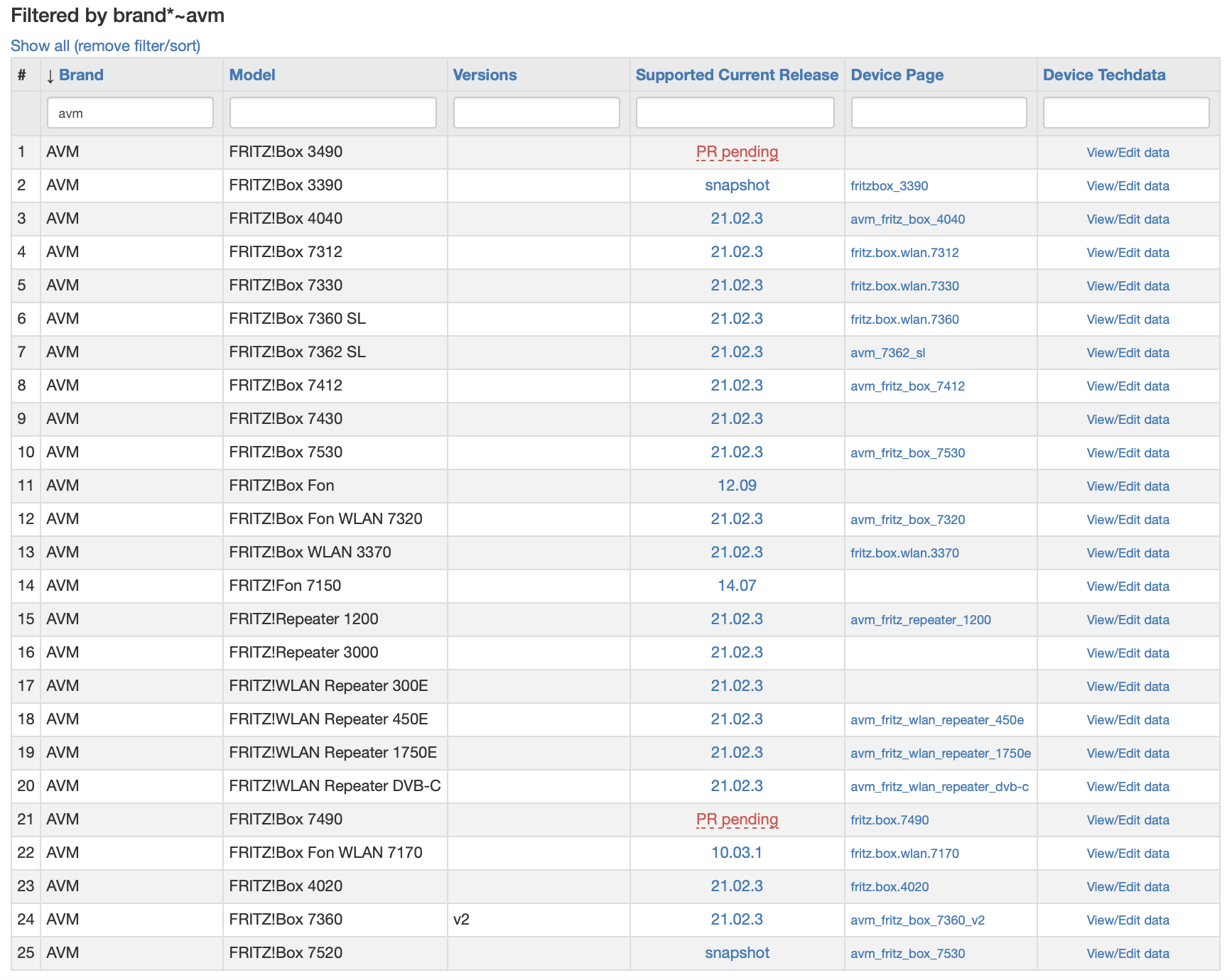

Merhaba hocam,
Birçok AVM FRITZ!Box cihaza OpenWrt kurmak mümkün. Hatta AVM firma olarak firmware kaynak kodlarını da paylaşıyor ama 7490 OpenWrt desteklemiyormuş. Şimdilik OpenWrt desteği sağlamak için resmi olmayan deneysel firmware çalışması mevcutmuş sadece. Onun github linki ekte.
https://openwrt.org/toh/avm/fritz.box.7490https://github.com/hvegh/openwrt/tree/for_fritzbox7490
OpenWrt ve AVM FRITZ!Box cihazlar listesi burada
https://openwrt.org/toh/start?dataflt%5BBrand*%7E%5D=avm

Hatta şimdi araştırırken bunu buldum bir de. En son kestrel1974 isimli bir geliştirici Fritzbox 3490, 5490 ve 7490 (bu cihaza) OpenWrt desteği hazırlamış. Ardından OpenWrt'ye resmi olarak eklenmesi için bir PR (pull request) oluşturmuş. Çalışmalar devam ediyor görünüyor. Eğer test edip yardım etmek isterseniz kendisiyle iletişime geçebilirsiniz.
https://github.com/openwrt/openwrt/pull/5075https://github.com/kestrel1974/openwrthttps://forum.openwrt.org/t/support-fritzbox-7490/4112/86
Bu mesajda bahsedilenler: @sosyalci35

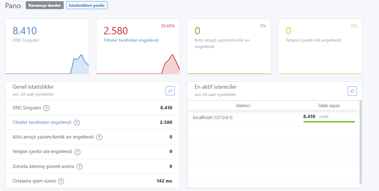

uzun uğraşlar sonucu adguardhomu ax1800 de çalıştırdım gayet iyi çalışıyor rusçam iyi olsaydı daha kısa sürede çözerdimde :))) bir çok defa hard reset atmışımdır yapmak için :)
< Bu mesaj bu kişi tarafından değiştirildi kerimcem -- 29 Ağustos 2022; 20:22:53 >

Bir rehber yada kisaca yaptiginiz ayarlari soylermisiniz? Ax3600 icin adguard 1 gbps icin ayarlari yapiyorum ayarlar tutmayinca hard reset atiyorum. Youtube da bununla ilgili videolar ama hepsi farkli ayar yapmis kullandiklari platforma gore fiber vdsl vs.
Bu mesajda bahsedilenler: @kerimcem
3 yıl
stokmu kullamıyorsunuz openwrtmi benimki stok üstünden yapılma.
3gündür kullanıyorum sıkıntısız çalışıyor gayet iyi 300 tllik cihazda adguardhome çalıştırmak güzel oldu :))
