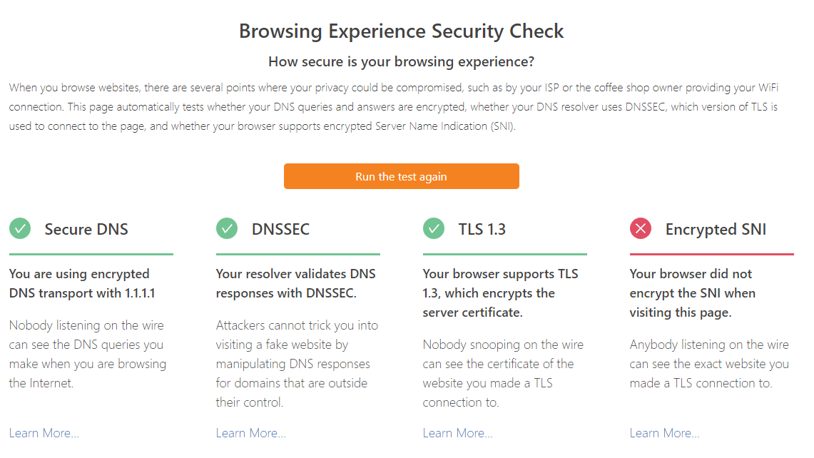

Ayrıca dot, doh vs test etmek için 1.1.1.1/help yerine https://www.cloudflare.com/ssl/encrypted-sni// kullanmanızı tavsiye ederim. Daha kapsamlı bir sonuç görebilirsiniz. İdeal durum da budur; doh, dot, securedns, dnssec, encrypted sni ne varsa hepsi yeşil.

Estağfurullah üstad ne kusuru. Sanırım kozmetik filtrelerden dolayı beğenmedim çünkü ublock origin banner'ların yerini kapatıyordu ama adblock'ta yine yerleri belli idi, ondan olabilir. :)
Sanırım benim dns'de hala bir sorun var. 1.1.1.1 sayfasında tarayıcıdan DoH'u aktif ettiğimde bu sefer DoT "No" oluyor. Diğer verdiğiniz kontrol sayfasında ise aşağıdaki sonuçla karşılaştım.

Doh dot konusu şöyle olabilir. Aslında ikisinin aynı anda beraber çalışması için iyi ince ayar gerekiyor. Siz direkt tarayıcıdan doh'u aktif etmeyi denediniz mi?
encrypted sni konusunda hangi tarayıcıyı kullanıyorsunuz? chrome ise henüz desteklemiyor diye biliyorum ben. Ama firefox'ta destek var mesela.
Doh'u aktif ettiğimde bu sefer de DoT "No" oluyor üstad. Diğer yandan da firefox ile kontrol ettiğimde yine "Encrypted SNI" yine çarpı şeklinde idi. Adblock'u da galiba tekrar kuracağım gibi. :)

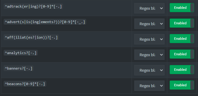

Bu arada reklam engellemeyi ben de 2 türlü yapıyorum. İlki basit. VPS'e wireguard vpn server + pi-hole + unbound kurdum. VPN'e bağlıyken reklam, takipçi, malware, TLDs engellemeleri yapıyorum. Ev ağımda ise cihazlarımda kendi kök sertifikam yüklü, kendi ağıma ARP spoofing yapıyorum.
Regex filtrelemesi yapabilmem önemli. Çünkü bir sürü domainle tek tek uğraşmak yerine kodluyorum. Olta atmak yerine balık ağı kurmak gibi oluyor. TLDs engellemelerini tek bir satırda toplamakta işime yarıyor. Çünkü ağımda malware saçan Çin, Rusya, Ukrayna, Brezilya, İran, vs. domainleri görmek istemiyorum. CNAME cloaking konusu da var tabi. Onun için de önlemimi alıyorum.
Gibi. Liste sayfalarca uzuyor.
uBlock Origin'de de kişiselleştirdiğim cfg var. Aslında fikir vermesi açısından örnekler ekleyecektim ama buraya eklenmiyor. Her neyse, kısacası saçma sapan bağlantıları ublock origin ile de engelliyorum. İlla reklam olması gerekmiyor. uBlock Origin kullanmasını bilene çok kullanışlı bir araç.
Aynen doğrudur. Dedim ya o ikisinin aynı anda direkt router üzerinde beraber çalıştırılması karmaşık. Açıkçası ben de tam hakim değilim yalan olmasın.
Firefox'taki ince ayarlar için şuradaki adımları takip edebilirsiniz.
https://www.inmotionhosting.com/support/security/dns-over-https-encrypted-sni-in-firefox//
Bu mesajda bahsedilenler: @redsmoke
Rehberi uyguladıktan sonra oldu üstad, teşekkür ederim.

Blacklist ve whitelist'i ekledim (link). Adlist olarak sadece oisd.nl kullanıyorum. İçerisinde birçok listeyi barındırıyor. FPs oranı çok düşük. Varsa zaten reddit'te belirtiyorlar, geliştiricisi hemen kaldırıyor. Tercih edebilirsiniz.
Bu arada aşağıdaki TLDs satırından TR'yi kaldırabilirsiniz. Ben VPS'e kurduğum için TR'yi de eklemiştim.
(\.|^)(ad|bet|cn|ru|in|ua|il|ps|ir|sa|ae|am|az|ir|iq|sa|br|ng|nk|gr|tr)$

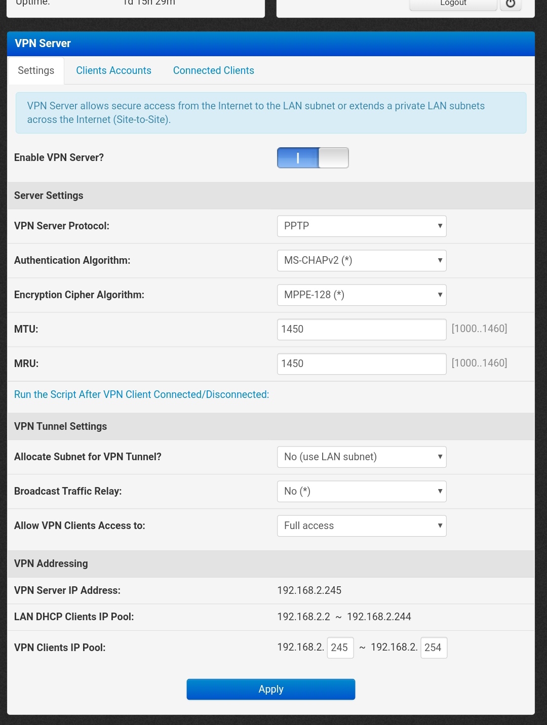

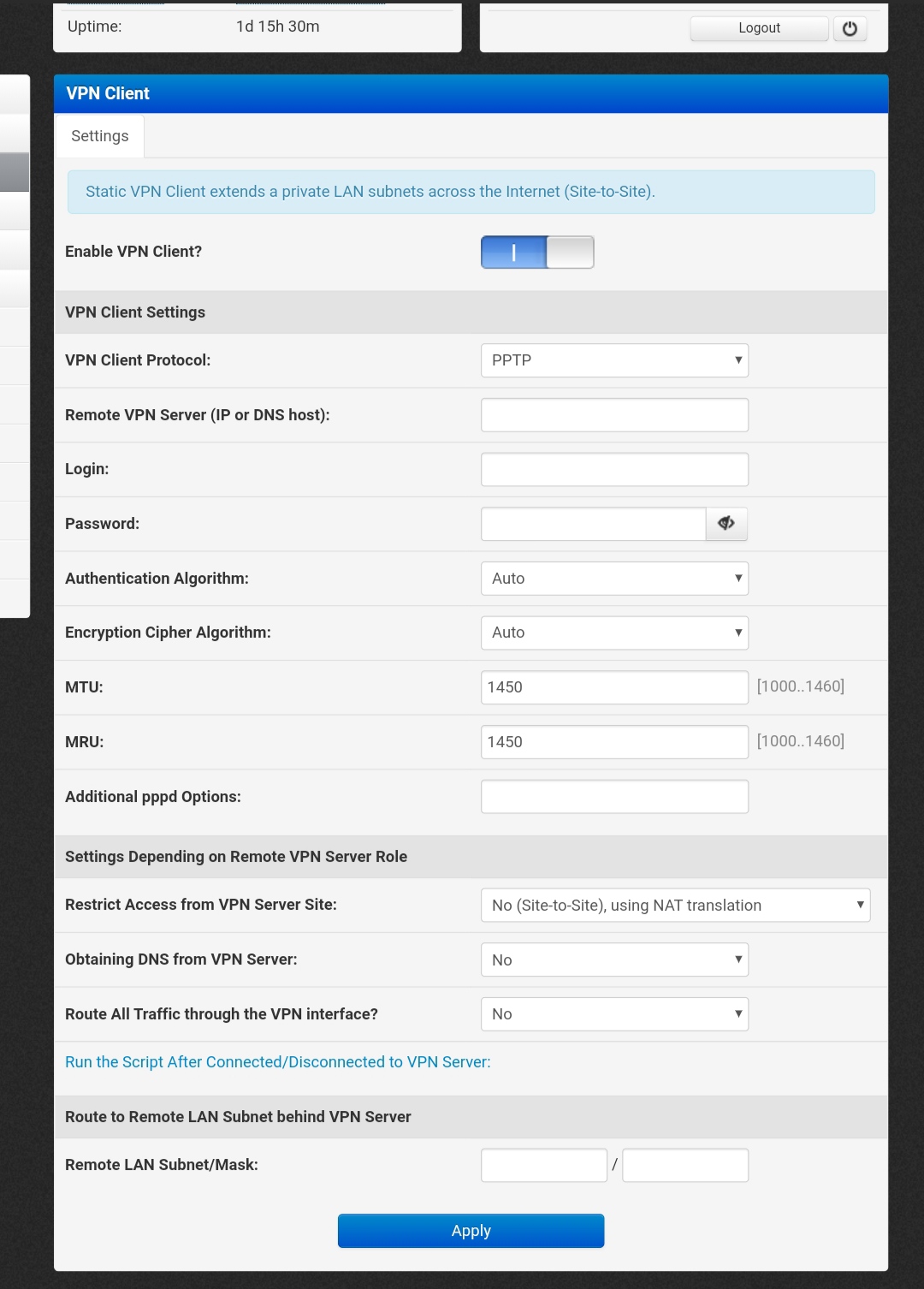

Merhabalar
Padavan yazılımı kullanıyorum modem arayüzünde bu şekilde 2 seçenek var. Modem üzerinden adblock kullanmak için ne gibi ayarlamalar yapmam gerekiyor. Teşekkürler

Merhaba,
Paylaştığınız ekran görüntülerinde vpn ayarları görünüyor. Farklı bir konu o.
Padavan firmware ile direkt openwrt'deki gibi luci-app-adblock kurup cihaz üzerinde adblock kullanmanız mümkün değil sanıyorum. Ancak birkaç mesaj önce bahsedildiği gibi bir vps kiralayıp onun üzerinde vpn servisi kurup, vpn hizmetinin yanında pi-hole çalıştırabilirsiniz bir ihtimal.
