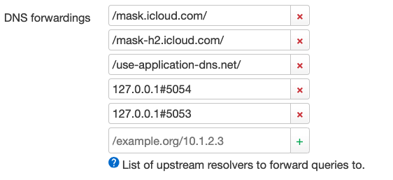

Hocam bir de DHCP and DNS tarafındaki aşağıdaki konfigürasyon nasıl? Sanki bu ilk üç tanesi yoktu gibi hatırlıyorum.
Kaldırıyorum ama DOH servisini enable edince kendisi ekliyor bunları.
DOH ayarları da aşağıdaki gibi. Varsayılanda nasılsa öyle aslında. Bir değişiklik yapmadım.

Aynı benim de. DHCP and DNS kısmındaki ilk 3 satır %100 emin değilim ama Apple iCloud Private Relay özelliği için geldi diye biliyorum. Ama esas zaten sizde doh servisi aktif görünmüyor. Servis durumuna bakarsanız stopped (disabled) yazıyor. Esas sorun burada galiba. Servisi aktif edip çalışmanız gerekiyor olabilir.

Onu ben bilerek devre dışı bıraktım. Diğer türlü internete çıkamıyordum.
DNS log'larını syslog server'a yönlendirip ne olduğuna baktım. Dnsmasq istekleri 127.0.0.1'e forward ediyor. Ancak cevap gelmiyor.
Bir adım daha ileri gidip bu isteklere ne olduğuna baktım ve tcpdump aldım. Her ne kadar encrypted paket olduğu için içerisini göremesem de google'ın DOH sunucularına sorguların gittiğini ve cevapların geldiğini de görüyorum. En azından drop olan bir paket görünmüyor.
Şimdi bu noktada istekler DOH'a gidiyor, sorgulanıyor ancak bir şekilde cevap gelmiyor gibi görünüyor. DOH servisini nasıl daha detaylı inceleyebilirim onu araştıracağım. OpenWRT'nin resmi sayfasındaki makele pek detaylı değil. İşin enteresan tarafı her şey normal görünüyor. Şimdiye kadar da kullandığım bir şeydi. Neden bu versiyona geçince böyle oldu anlayamadım.

dnscrypt-proxy2 paketine geçiş yaptım ve doh'u kullanabiliyorum artık. Sanal makinede test etmek için OpenWRT'nin 22.03.1 için X86 versiyonunu kurdum ve https-dns-proxy paketinin düzgün çalıştığını gördüm. Yani versiyon ile ilgili bir sorun görünmüyor. Demek ki kesin konuşmamak lazımmış. :)
Her ne kadar bu duruma bir anlam veremesemde son durumda mutlu sona ulaşmak güzel oldu.
Değerli vaktini ayırdığın için çok teşekkür ederim.

Nedense çalışmadı. O yüzden farklı bir paket denemek istedim.
Ayrıca o paket için konfigürasyon elle yapılıyordu. Yapılan tüm değişiklikleri görme şansım olmuştu. O açıdan da problem olursa anlayabilmem daha kolay olur diye düşündüm. Şimdilik sorunsuz gidiyor.
