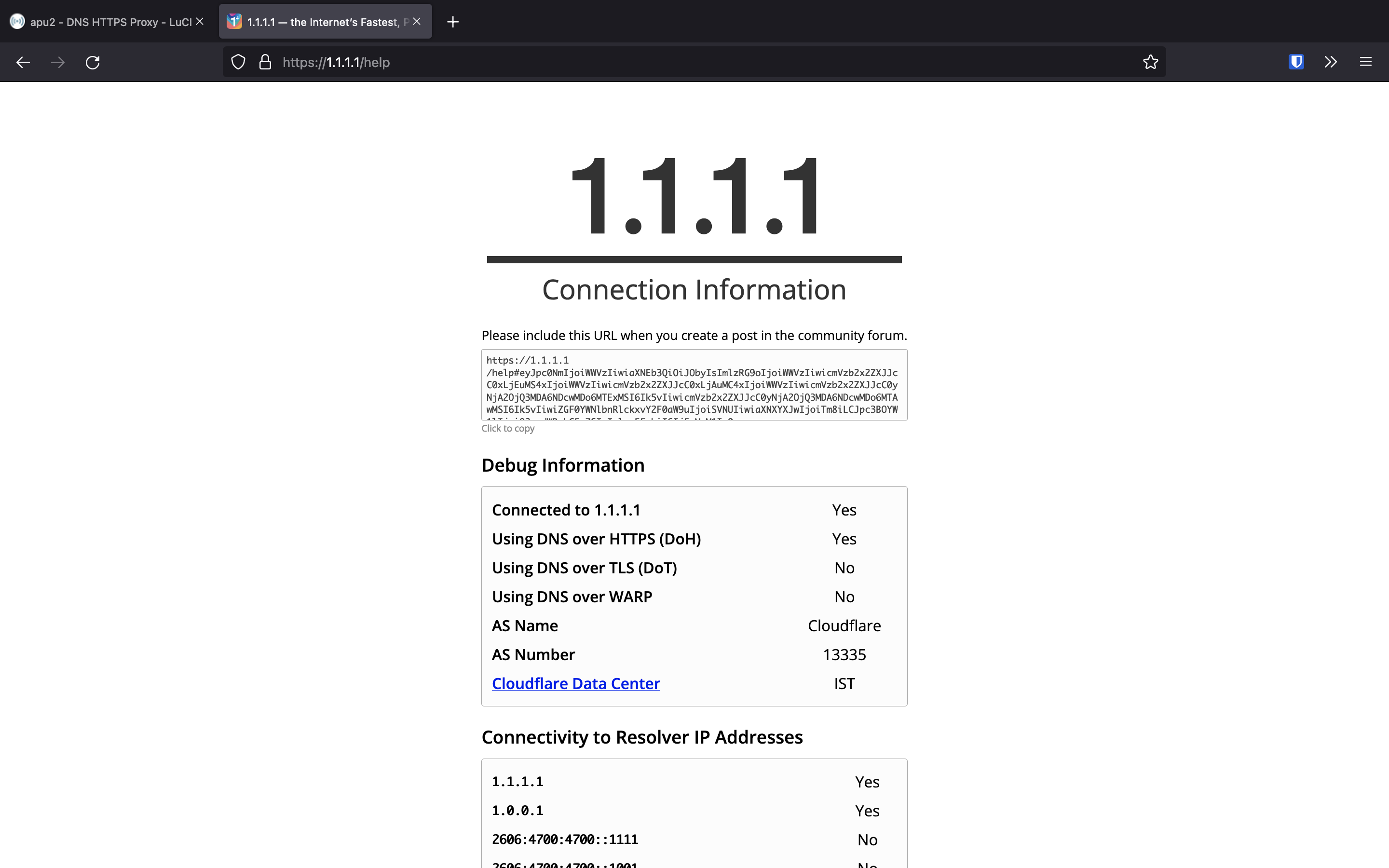

Hocam doh ile ilgili ben bir sorun görmedim. Başka bir sorun olabilir.

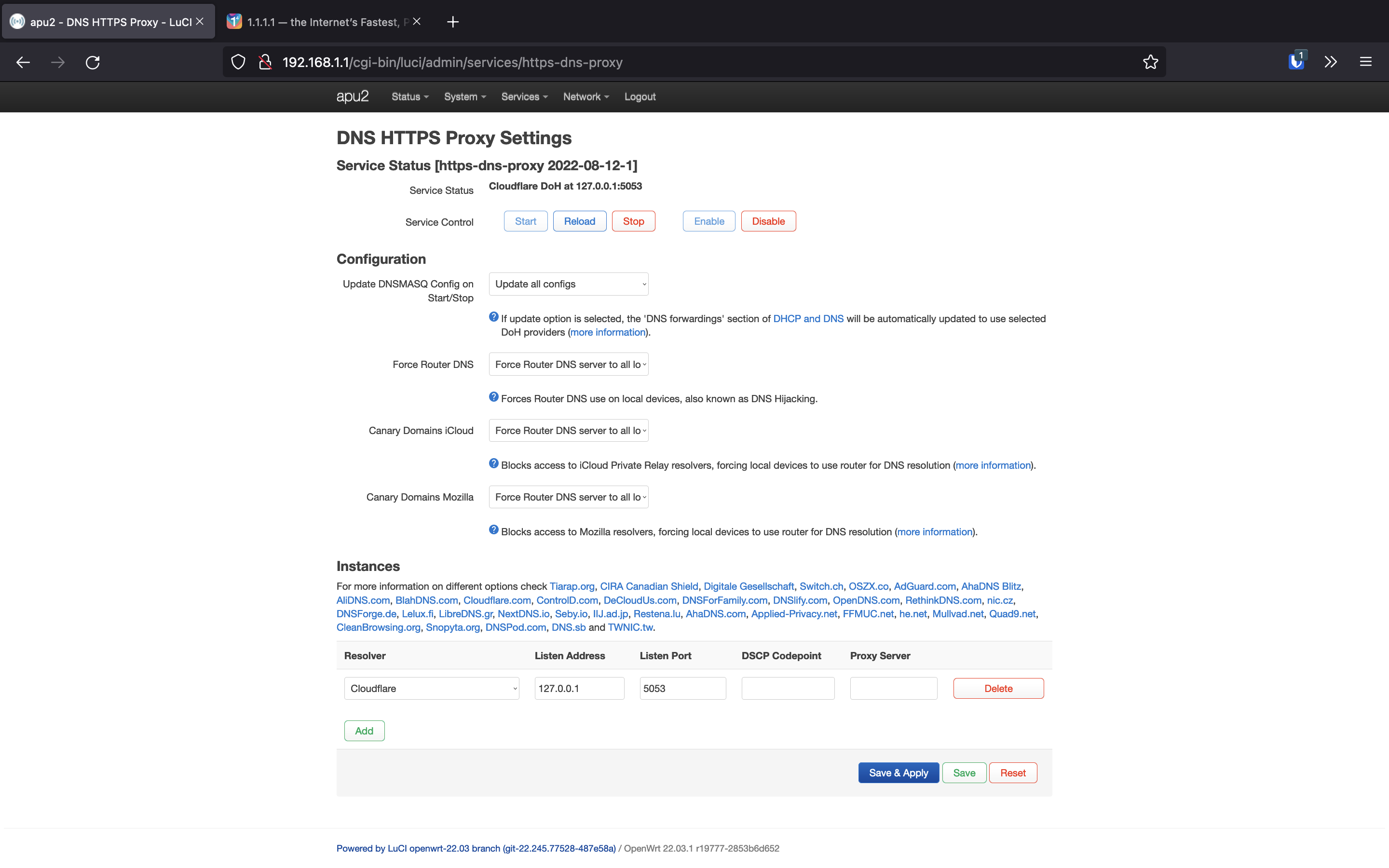

Ben https-dns-proxy paketini kullanıyorum normalde. Uzun zamandan beri de problemsizdi. 22.03.1'de kesinlikle bir problem var.
Cihazı sıfırladım ama yine de çalışmıyor. https-dns-proxy servisi istekleri dinliyor ve port'lar listening durumda. Ama nedense cevap gelmiyor.
Bu mesajda bahsedilenler: @0ldskool
3 yıl
Bilmiyorum ben sizin kadar kesin konuşamıyorum ama doh aktif görünüyor benim tarafta.
Bu mesajda bahsedilenler: @sahindirek

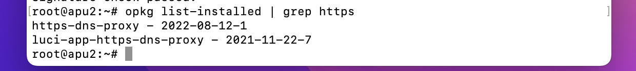

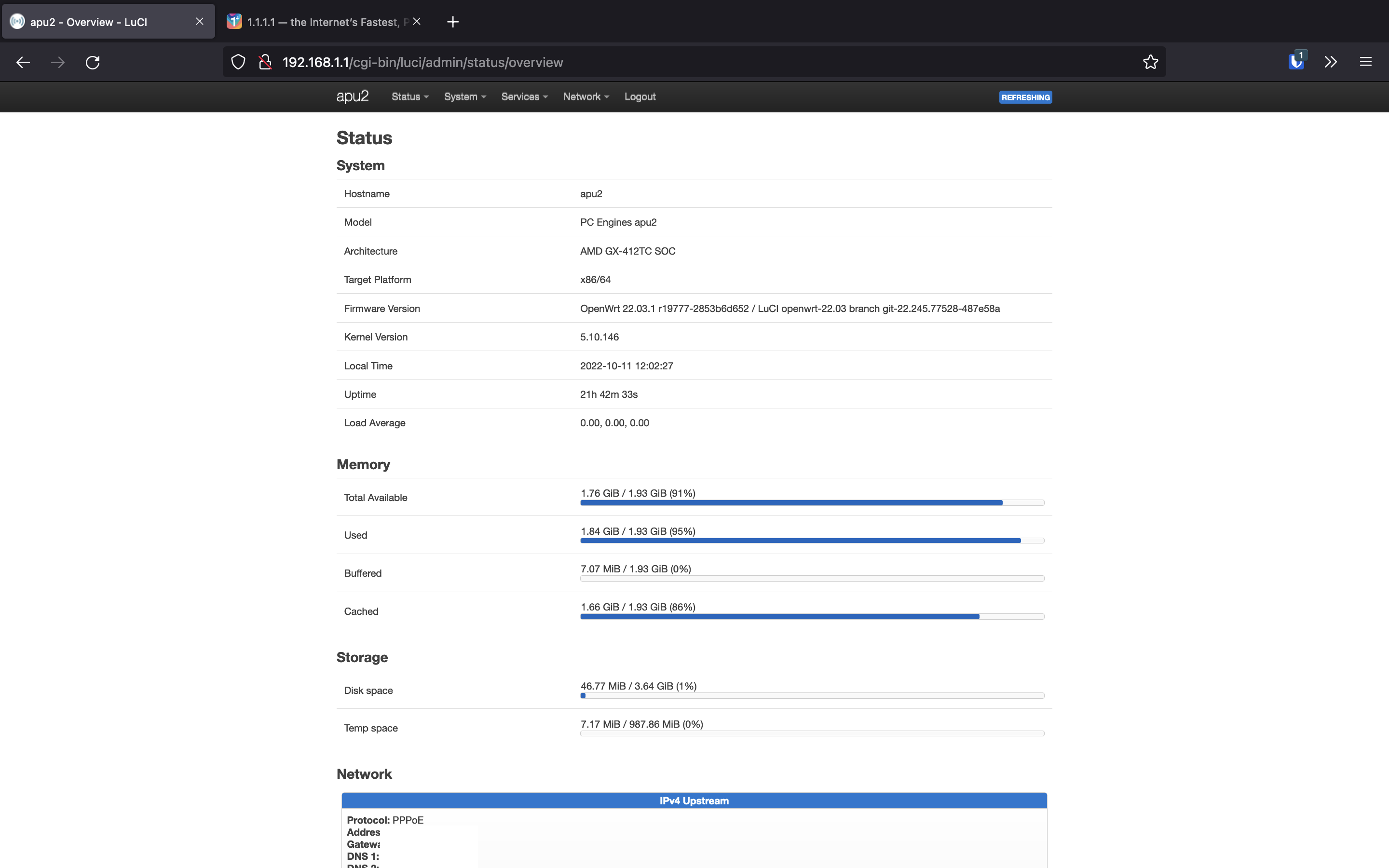

Bendeki versiyonlar aşağıdaki gibi. Sizdeki versiyonlar da mı bu şekilde? Bir update görünmüyor ama X86 tarafındaki paketler farklı olabilir belki.

Paketlerin sürümleri aynı görünüyor
