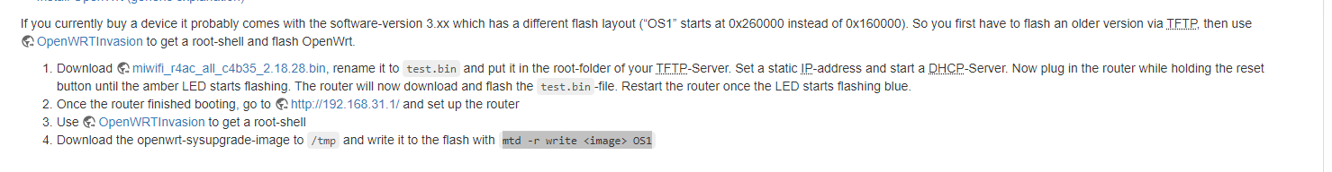

hocam boşa uğraşmışız
https://openwrt.org/toh/xiaomi/mi_router_4a_mir4a_100m
eski yazılımı atınca flash değiştiriyo galiba. böyle olunca official openwrt kabul etti
Şimdi tftp ile stock yazılıma dönemiyorum. onu da çözeyim, notlarımı openwrt invasion vs. zipleyip yedekleyeceğim ileride lazım olur diye.
Sizde linki varmı tftp ile flashlanabilen official stock yazılımın? Bendekiler global için olanı. şimdi kabul etmiyor :D

Yok boşa uğraşmıyorsunuz. Kazın ayağı öyle değil maalesef. Çin yazılımına (2.x.x sürümler) geçerseniz bir daha geri global'e(3.x.x) geçemiyorsunuz öyle normal bir şekilde. Eğer bunu göze alıyorsanız bir şey diyemem.
TFTP'de kullanmalık Çin sürümü bu var:https://bigota.miwifi.com/xiaoqiang/rom/r4ac/miwifi_r4ac_firmware_e9eec_2.18.58.bin

Google üzerinden upgrade_2to3.zip diye aratınca çıktı. Ama dediğim gibi bu mir4a için hazırlanmış, mir4ac için uyumlu olmayabilir ve durum daha kötüye gidebilir.https://forum.donanimhaber.com/mesaj/yonlen/148223506
kaynak: https://4pda.to/forum/index.php?showtopic=988197&st=0#entry95240419
