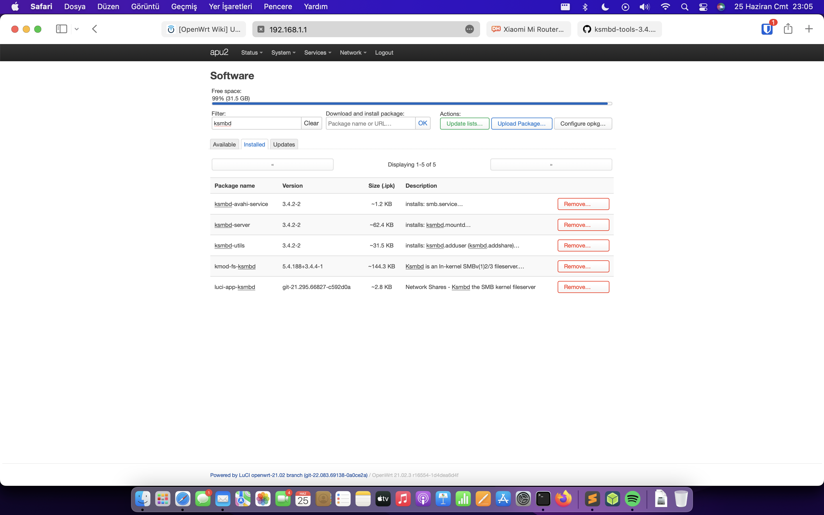

Bir de hocam samba4 yerine belki ksmbd denediniz mi? Güncel ve çok daha minimal hafif bir paket.

ksmbd çok önceden denemiştim fakat windowsta bağlanamamıştım sonra hiç denemedim, gerçi x86 cihazda depolama ve işlemci gücü yetersizliği yok zaten normal samba4 kurarım muhtelemen :)

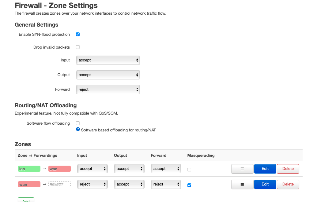

Hocam IP alma durumunu çözdüm sanırım. Bilgisayar artık routerdan IP alıyor hatta İnternet de bağlı gözüküyor (router içinde ping atabiliyorum) ancak internete bilgisayar ve diğer cihazlardan bağlanamıyorum. Sanırım firewall ayarlarını bozdum (ssh ile disable falan filan yapmıştım).
Şu komutu kullanarak defaulta getireyim dedim komut çalıştı ama yine de gelmedi internet. Sizce sorun nerede?
cp /rom/etc/config/firewall /etc/config/firewall

Varsayılan ayarları güncel config dosyasının üzerine kopyaladıktan sonra;
reload_config
komutunu çalıştırmanız gerekiyor. Başka bir ihtimal olarak; yaşadığınız problem bir DNS sorunu olabilir mi? ping 1.1.1.1 veya ping 8.8.8.8 yapmaya çalıştığınızda durum nedir?
Eğer arzu ederseniz cihazı sıfırlayın ve /etc/config/network dosyası ile sıfırdan beraber config etmeye çalışalım.

Hocam cihazda eklentiler appler falan var. Sıfırlarsam hepsi gidecek bir daha baştan uğraşmak zorunda kalıcam o yüzden sıfırlama işine sıcak bakmıyorum. Dediğinizi yaptım ama düzelmedi. Ping de atıyorum router içinden gidiyor ama bilgisayardan gitmiyor.

Maalesef daha önce konuştuklarımızdan farklı başka bir ihtimal gelmiyor.
Hocam çalışan sistemi bozmak başka; çalışmayan sistemi bozmak başka. Anlıyorum tabii, siz daha iyi bilirsiniz. Umarım kolay yoldan halledebilirsiniz.

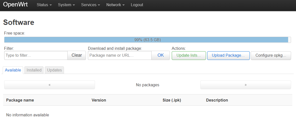

Benim cihazda msata 64 gb ssd takılı hocam, aynen zaten kullanmadığım hiçbir paketi yüklemem fazla kullanımım olmuyor en fazla alan kullanan paket adguard home şu an için. Aslında hakkını veremediğimi düşünüyorum aletin çinliler altından girip üstünden çıkıyorlar Openwrt demeye bin şahit ister o derece kurcalıyorlar ama o seviyeye gelemedim :))

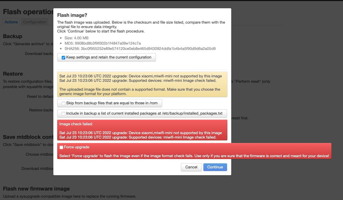

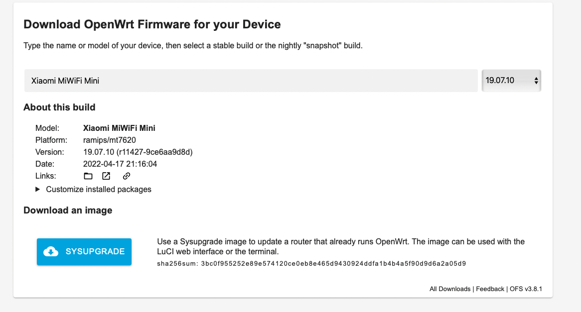

Hocam daha az sıkıntı yaşayacağımı düşündüğümden 21.02 sürümünden 19.07.10 sürümüne düşmek istiyorum ancak dosyayı gösterdiğimde bu dosya mi-mini için uyumlu değil yazıyor. buna rağmen yazayım mı?

19.07 ile 21.02 arasında geçiş yaparken bu uyarıyı vermesi normal hocam. SHA256SUM karşılaştırması yapıp yazabilirsiniz. (sha256sum ekran görüntülerinde mevcut, dosya sağlam)
Yalnız bu major sürüm geçişinde ayarları kaydet koru seçeceğini kesinlikle işaretlemeyin.

Evet olabilir.
