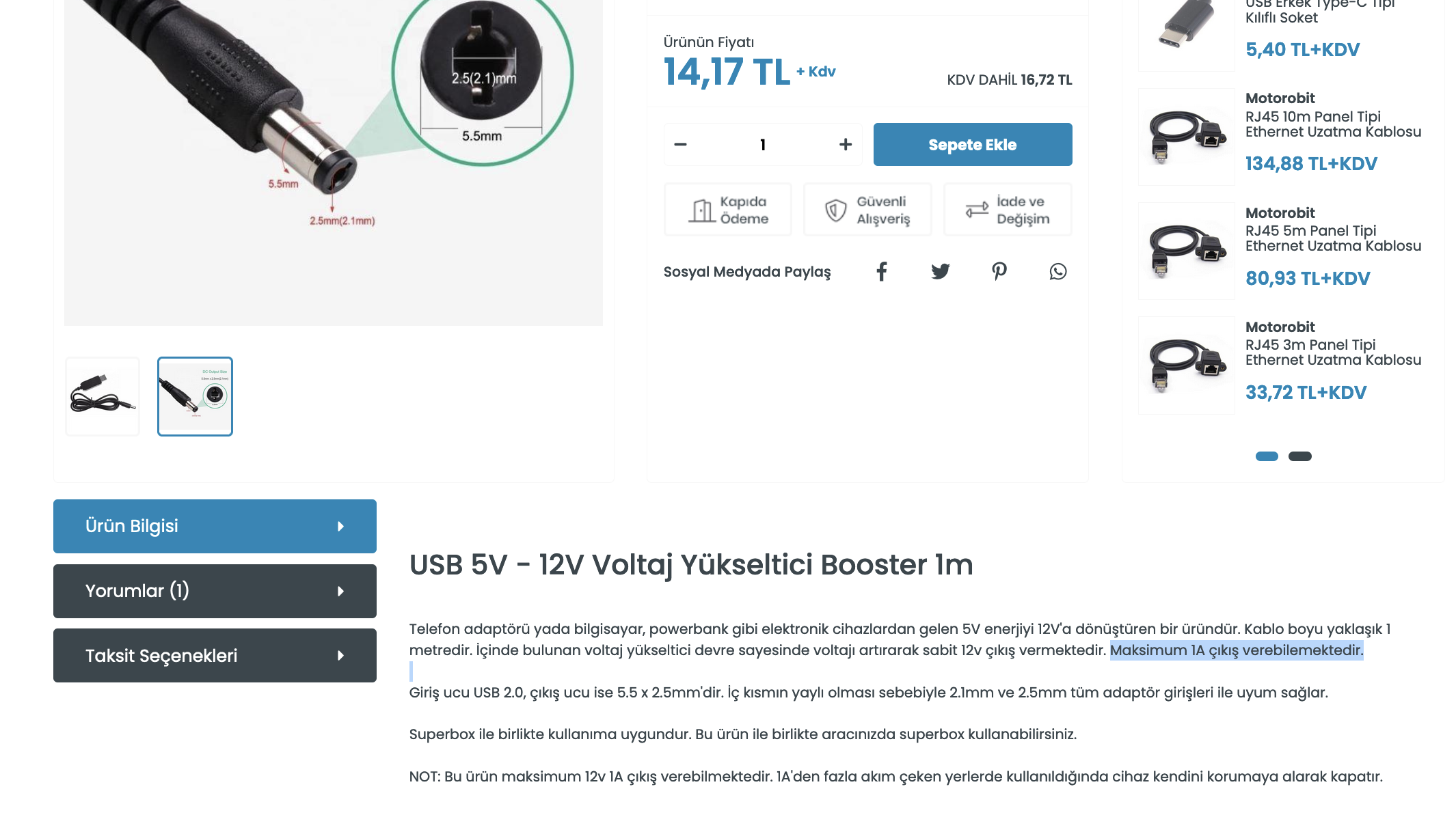

Rica ederim. Hocam en kolayı o zaman şöyle yapabilirsiniz.
Bir tane mt3608 alın üzerinde micro usb girişi de olanlardan. Bir de dc barrel jack alın hazır kablolu. İkisini alıp bir elektronikçiye, bilgisayarcıya götürürseniz ayaküstü hemen 1dk içinde ikisini lehimler. Çıkış voltajını da modül üzerindeki potansiyometreden 12 volta ayarlayıp bırakır. Sonra da modülü ufak bir plastik kutuya da koyarsanız korunaklı derli toplu durur. Siz de iyi günlerde kullanırsanız.
Bu örnekteki modülün girişi doğrudan micro usb olduğundan giriş tarafında bir işlem gerekmiyor.https://www.robolinkmarket.com/mt3608-2a-yukseltec-dc-dc-guc-modulu-micro-usb-cikisli
Modülün çıkışına da bir tane şu basit kablolardan lehimlenir.https://www.motorobit.com/urun/dc-adaptor-kablosu-1-metrehttps://www.motorobit.com/urun/dc-adaptor-kablosu-1-2-metrehttps://www.motorobit.com/urun/dc-adaptor-kablosu-1-4-metrehttps://www.motorobit.com/urun/dc-adaptor-kablosu-22awg-1-metre
Bu mesajda bahsedilenler: @WaywardSon
3 yıl
Hocam bir de şimdi bakınırken bunu gördüm. Eğer çıkışı dedikleri gibi 1 amper sağlıyorsa güzel.
https://www.motorobit.com/urun/usb-5v-12v-voltaj-yukseltici-booster-1m

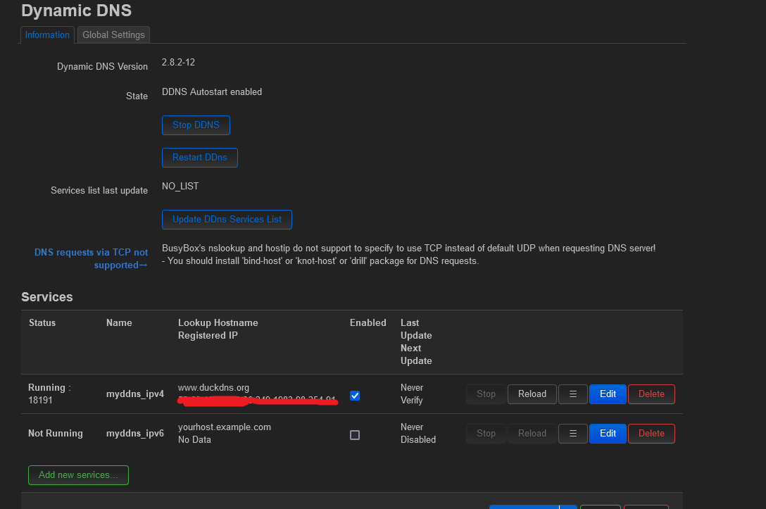

burada gösterildiği gibi ayar yapmaya çalıştım.
  • DDNS komut dosyaları aracılığıyla üretici firma yazılımından daha geniş bir Dinamik DNS (DDNS) sağlayıcı seçeneğine erişin.
https://openwrt.org/docs/guide-user/services/ddns/client
bu ekranda nasıl bir değişiklik olmalıydı? ip adresi ve yer mi belli olmayacaktı.
ayar ekranı
