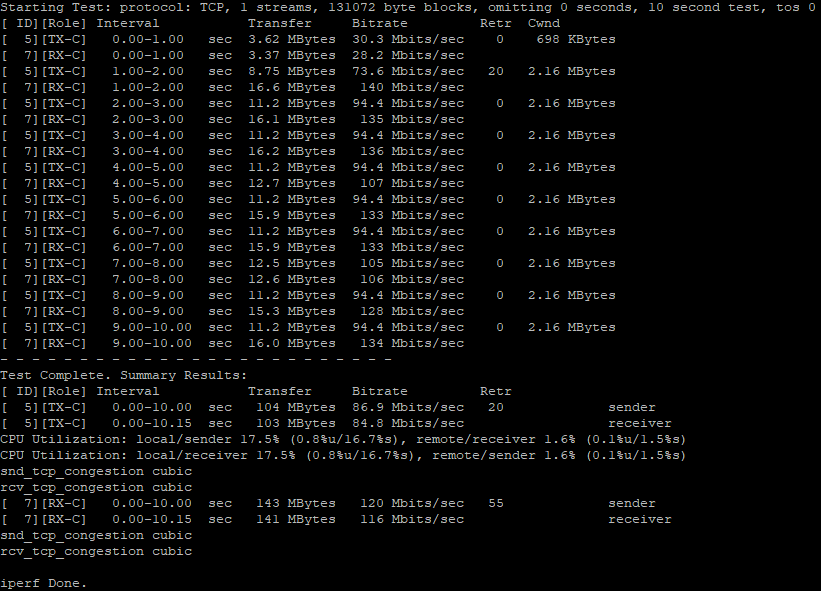

wireguard kurulu vps'e test yaptım. ~100mbps bu vpsin tam hızı. Bidirectional testte düşük hıza rağmen Pi4 işlemciye %17 yüklenmiş. Bu arada bu testi openwrt kurulu router vs. vps yerine x86 windows pc vs. vps şeklinde yaparsam nedense hız daha düşük çıkıyor.
