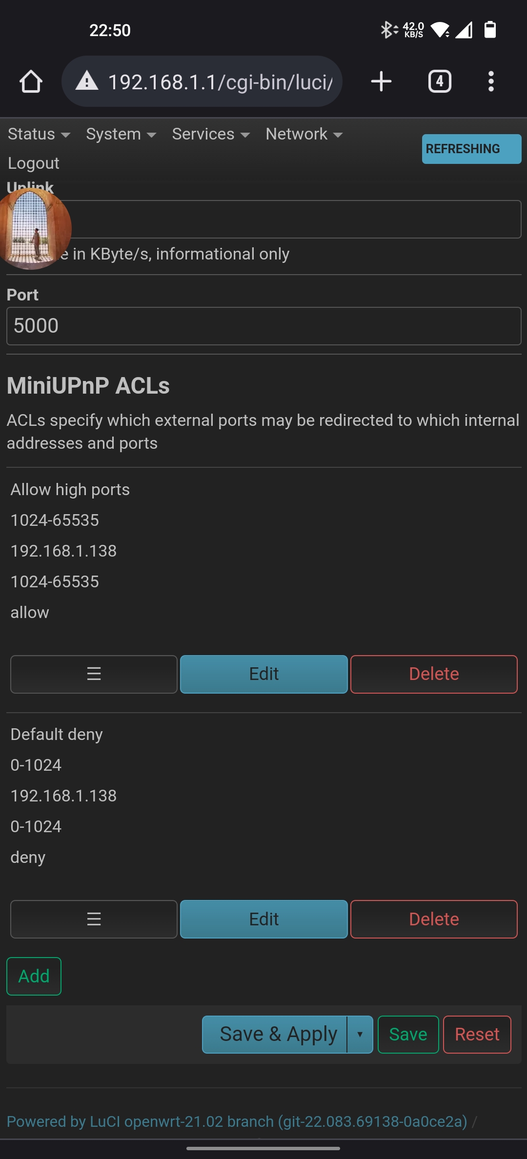

Hala skıntı yok şöyle diyim ana modemden pppoe üzerinde nat diye ayar var onu açtım asus modemimden. Upnp değiştirmiştim ss atıyorum. < Resime gitmek için tıklayın >
