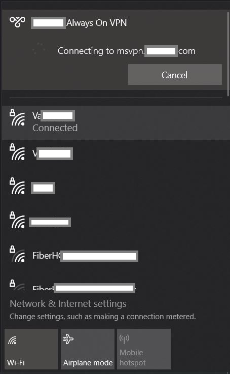

Üstadım ufak bir yardımınızı almak istiyorum. Şirket VPN'ine bağlanmakta güçlük çekiyorum. Mobilden bağlanabiliyorum veya başka router/internet ile bağlanabiliyorum ancak bendeki OpenWRT kurulu router ile bağlanamıyorum. Cihaz fiber internete bağlı ve arada başka modem veya router yok.
Sizce neden olabilir? Kesin bir paket etkiliyor bağlanmayı ama hangisidir bilemiyorum veya bir ayarı kapat/aç dediğiniz bir yer var mı deneme yapmak için?
VPN sunucusuna "bağlanıyor" deyip kalıyor:
Bu mesajda bahsedilenler: @0ldskool

Çok ilginç ilk defa böyle bir şey gördüm. Ben olsam dediğiniz gibi bir paketten şüpheleniyorsam ilk olarak yeni kurulmuş temiz firmware ile denerdim. Eğer aynı sorun devam ederse VPN için kullanılan porttan şüphelenirdim. Firewall ayarlarından port açmanız veya upnp kullanmanız gerekiyor olabilir. Bir ihtimal OpenWrt firewall güvenlik gerekçesiyle engelliyor olabilir. (sadece tahmin)
Bir de Network-> DHCP and DNS-> General Settings-> Rebind protection seçeceğini pasif edip dener misiniz?

"Rebind protection seçeceği" zaten pasifti. Onu internette bir yerde görüp denemiştim sonrasında bağlandı ama bu sabah yine bağlanmadı. Anlamadım niyedir. Acaba arka tarafta VPN protokolünü deniyor ve hangisi uygunsa oradan mı bağlanıyor ben de anlamadım (PPTP, SSTP vb.)
şimdi iki paket kurdum yeniden başlattım ve bağlandı bakalım bunlarla ilgili midir bilemedim ama
luci-proto-ppp (bunu güncelledim)
kmod-nf-nathelper-extra (bunu kurdum)

Evet client üzerinde VPN çalışacaksa rebind protection kapatılıyor genelde ve işe yarıyor.
Eğer bağlandığınız VPN farklı protokolleri seçip kullanabiliyorsa belki içlerinden bir tanesi engelli bir portu kullanıyor olabilir. Malum ülkemizde bazen yasaklar abartılıyor, komple o protokolün kullandığı UDP/TCP port ISP seviyesinde engelli olabilir.

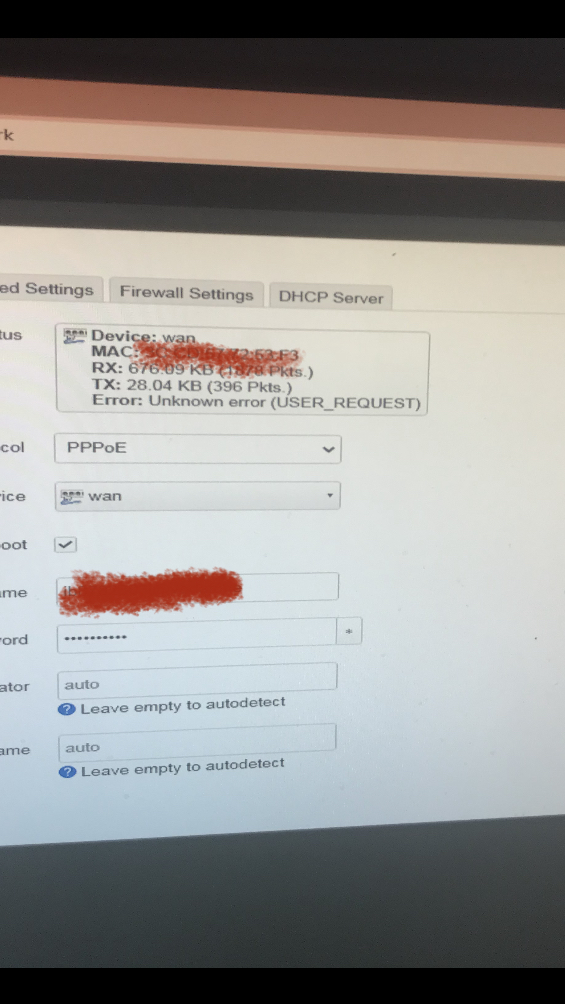

Merhaba arkadaşlar mi4a gigabit Router aldım arkadaşımdan openwrt kurmasını rica etttim sağolsun oda yükleyip gönderdi. Şimdi kendim kullanmak için bilgisayara bağladım fakat internete çıkış yapamıyorum nedeni nedir ?

Operatörünüz VLAN gerektiriyorsa örneğin 35 VLAN için wan.35 olmalı. Onun dışında başka bir ayara gerek yok.

vodofone evde internet kullanıyorum wlan 35 değerini nereye girmem gerekiyor

Interfaces'teki mevcut wan ayarını kırmızı ile çerçevelediğim yerdeki gibi elle yazarak değiştirebilirsiniz ya da Interfaces>Devices bölümüne bir VLAN ID (802.11q) ekleyeceksiniz. O da ikinci fotoğraftaki gibi olabilir. Base device wan olacak sizdeki.

Yok hocam bu şekilde de olmadı. Daireye kadar cat 6 kablo ile geliyor. Vestel Router ile köprü yapınca internet geliyor. Fakat ben Vestel routerı aradan çıkarmak istiyorum direk internet buna gelsin diye uğraşıyorum ama hala beceremedim

superonline fiberde vlan işe yaramadı, geri aldım vlanı mac clone ile çözdüm.
bi de kullanıcı adı gözüküyor parolayı vermiyolar onuda pppoe server kurarak sniffledim
