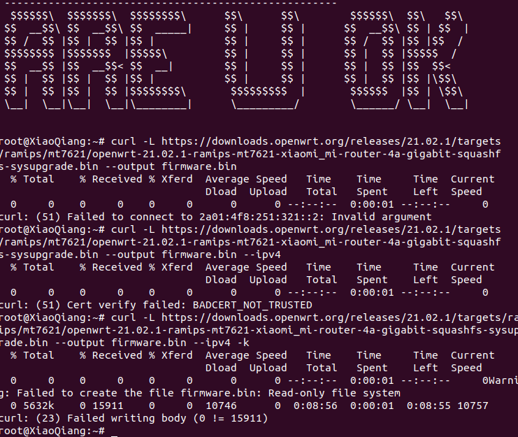

hocam karışık değil gibi ama ben biraz zorlanıyorum.
şimdi mi4a'ya kablosuz bağlıyım normalde net var ama sanal/ubuntuya geçince internet gelmiyor.
yeniden başlatttım net geldi, denemeye devam ediyorum.
sona yaklaştım ama komut doğru olmadı.

root@XiaoQiang:/tmp# curl - L https://downloads.openwrt.org/releases/21.02.1/targ
ets/ramips/mt7621/openwrt-21.02.1-ramips-mt7621-xiaomi_mi-router-4a-gigabit-squa s
hfs-sysupgrade.bin --output firmware.bin
curl: option -: is unknown
curl: try 'curl --help' for more information

Hocam sizin paylaştığınız koddaki komutta rastgele bir şekilde aralarda hep boşluk karekteri var. Kelimeler, link vs hep boşluklu olmuş nasıl olduysa(sanırım forum bozmuş). Sorun o yüzden oluyor.
curl -Lhttps://downloads.openwrt.org/releases/21.02.1/targets/ramips/mt7621/openwrt-21.02.1-ramips-mt7621-xiaomi_mi-router-4a-gigabit-squashfs-sysupgrade.bin --output firmware.bin
alternatif olarak buraya attım: https://pastebin.pl/view/raw/badfa5b2

4 yıl
Hocam şimdi bu hatayı görüp ekran görüntüsünü inceleyince fark ettim, siz root dizininde işlem yapıyorsunuz. read only hatası almanızın sebebi bu.
önce:
cd /tmp
komutu ile /tmp dizinine geçin ve o son komutu tekrar çalıştırın. Bu kez tamam olacak inşallah.
curl -Lhttps://downloads.openwrt.org/releases/21.02.1/targets/ramips/mt7621/openwrt-21.02.1-ramips-mt7621-xiaomi_mi-router-4a-gigabit-squashfs-sysupgrade.bin --output firmware.bin --ipv4 -k
4 yıl
Geçmiş olsun hallolduğuna sevindim.
