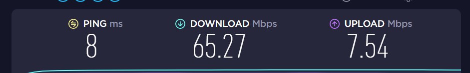

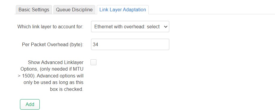

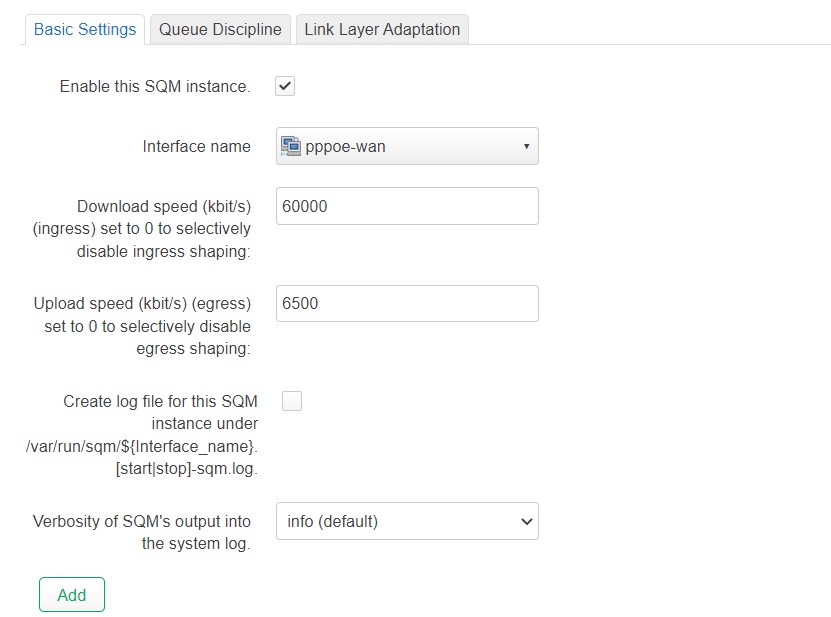

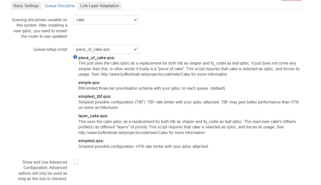

sqm yi bir türlü ayarlayamadım. Modemi köprü yaptım, 4A dan interneti alıyorum. Tüm cihazlar wifi ile bağlı. Ayarları nasıl yapmalıyım. Deneme yanılma ile yapmaya çalışıyorum ama olmuyor. Acaba bu sqm sadece kablo ile bağlantıda mı geçerli. soruyorum çünkü bilmiyorum.

SQM ayarlarinizin fotografini atabilirseniz yardimci olabilirim

tabi atayım. Vdsl kullanıyorum, dediğim gibi modem köprü modunda 4A dan alıyorum interneti, tüm cihazlar da wifi ile bağlı. Hızım 65.

Per Packet Overhead degerini 44 yapip deneyebilir misiniz
