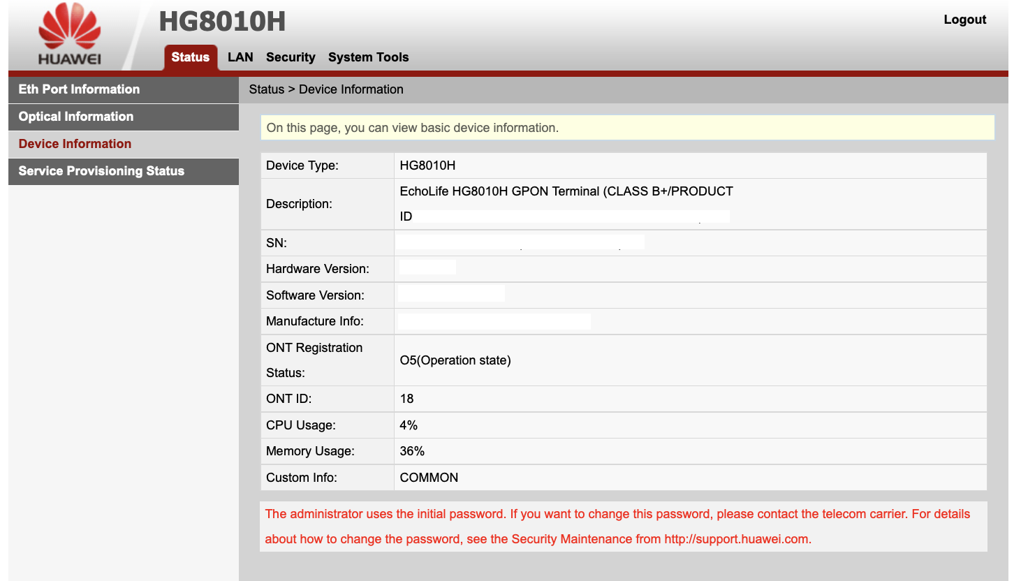

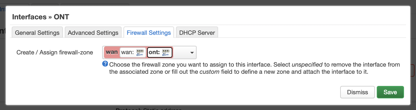

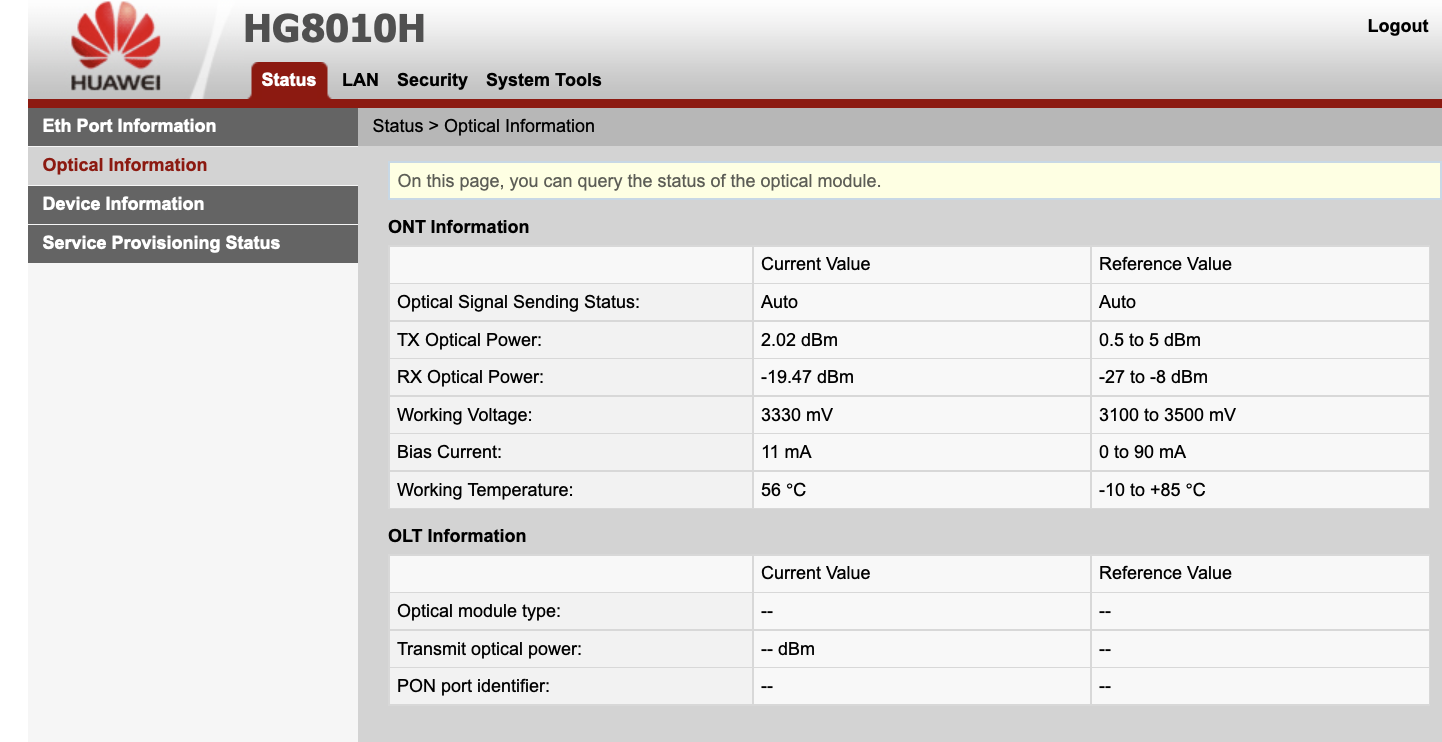

Hocam TV Plus konusunda bilgim yok ama bu ekran görüntüsüne göre ONT arayüzünüz çalışmıyor. Şu anda firewall zone ayarlı değil o yüzden gri görünüyor.
ONT arayüzüne Edit -> Firewall settings altından wan zone'u içine dahil edin. Aynı WAN arayüzü gibi kırmızı olsun. O zaman ONT'nin kullanıcı arayüzüne de girebilirsiniz. ONT sıcaklığı, optik bilgiler, çalışma durumu vs bir dolu bilgi var. Çok önemli değil ama OpenWrt ile yapabiliyorken yapmak iyi olur. :)
ONT içi böyle
