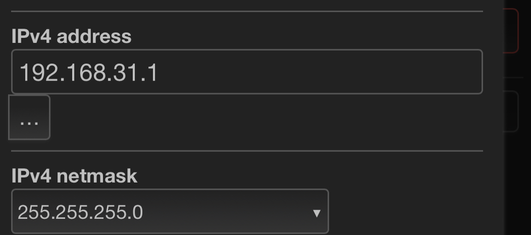

openwrt kurdum 4a gigabit versiyona fakat girişi ip yi 192.168.1.1 yerine başka bir şey yapmak istiyorum ama beceremedim nereden yapıldığına baktım ama göremedim , yardımcı olabilecek var mı ?
3 yıl
interfaces -> lan
General settings -> ipv4 address
Burayı ayarlayınca değişmesi lazım

evet hocam lan adresini değiştiremedim 192.168.1.1olarak kaldı, bir de vodafone modeminden aldığım id şifreyi ve mac adresini girdiğim halde internete bağlanamadım yani internet var görünüyor ama hiç bir siteye bağlanamıyordu sonra ben de daha fazla uğraşmak istemediğimden çıkartıp koydum kenara tekrar, dün de takıp bakıyım dedim ama 192 li adres açılmıyordu , kendi içinde gelen romu tekrar kurayım dedim dosyayı router a gönderdikten sonra yarım saat bile beklesem ışık maviye dönmüyor , ya da şimdi normal şekilde elektriğe bağlasam da ışık hep turuncu hiç mavi olmuyor , sanırım cihaz komple patladı , tüm yöntemleri denemedim hepsini tek tek deneyip bakıcam duruma

Cihazı seçtiğiniz bir yolla (ilk mesajda alternatifler mevcut) unbrick ettikten sonra tekrar OpenWrt kurun. Unbrick işleminden genelde basit olduğu için TinyPXE programı tercih ediliyor. Eğer mavi led yanmıyorsa kullandığınız firmware dosyasını değiştirin. Global ve Çin için iki ayrı dosya var. Bazı cihazlarda global yazılım unbrick işlemi yapmıyor sebebini ben de bilmiyorum. İlgili iki dosyayı da ekliyorum. İndirip dosya ismini test.bin olarak değiştirin. Ve bu dosyalar ile unbrick etmeyi tek tek deneyin.
Global fw;https://raw.githubusercontent.com/acecilia/OpenWRTInvasion/master/firmwares/stock/miwifi_r4a_all_03233_3.0.24_INT.bin
Çin fw;https://raw.githubusercontent.com/acecilia/OpenWRTInvasion/master/firmwares/stock/miwifi_r4a_firmware_72d65_2.28.62.bin
Unbrick ettikten sonra ise LAN IP adresini de;
uci set network.lan.ipaddr='192.168.2.1'
uci commit && service network restart
komutlarıyla (veya LuCi arayüzünden) değiştirin. Örneğin bu işlemden sonra cihazın yeni IP adresi 192.168.2.1 olacaktır.
Vodafone fiber mi ADSL/VDSL mi bilmiyorum söylememişsiniz fakat; id pw ve MAC ayarı yaptım demenize istinaden fiber olduğu izlenimi aldım. Fiber ise ekstra olarak bir de VLAN ID ayarlamanız gerekebilir. Uygun değeri eski cihazdan bakıp öğrenebilirsiniz. Ayrıca DNS ayarlarınızı kontrol etmeyi unutmayın.
