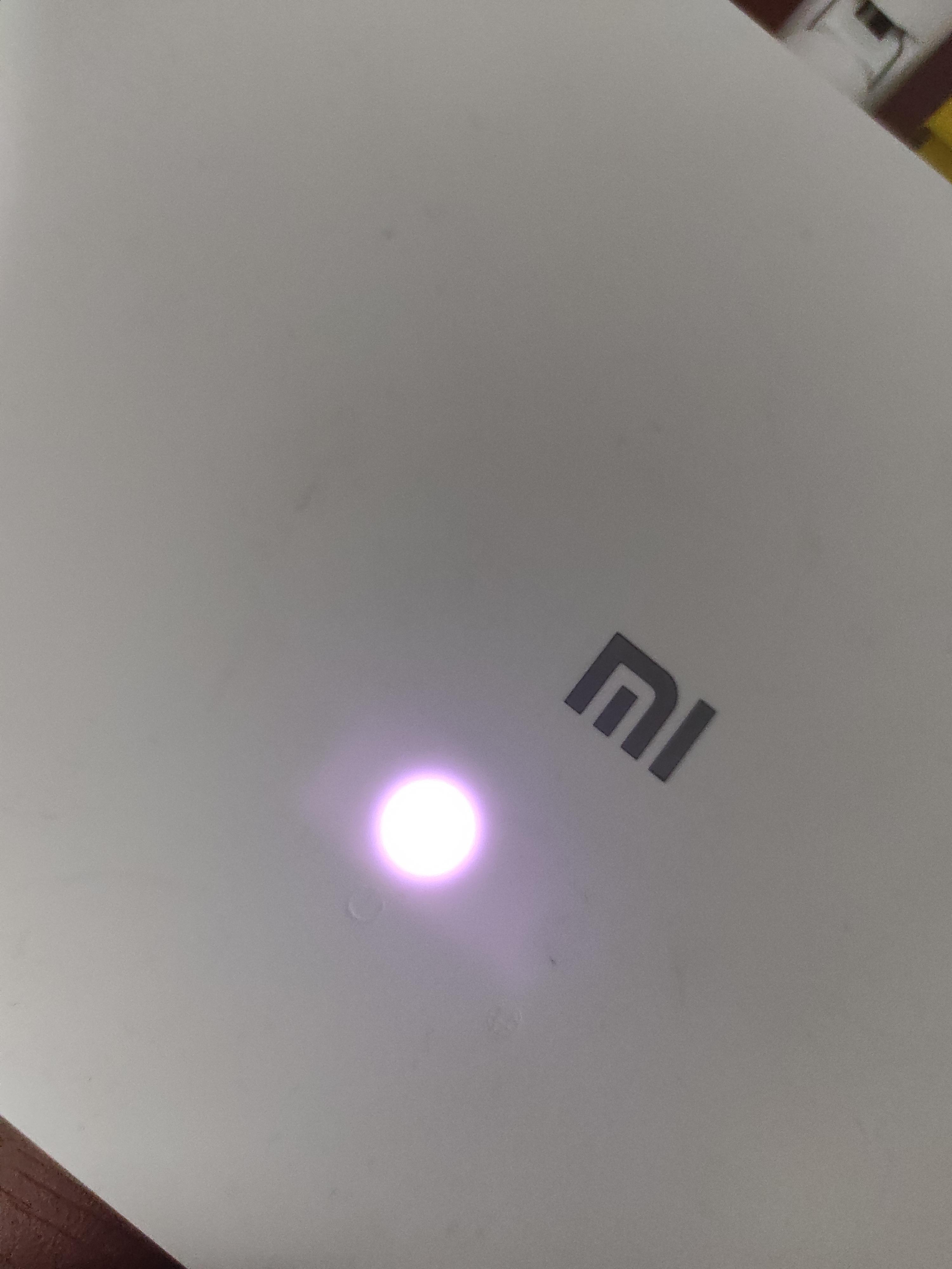

E sonunda yuklemeyi basardim. X wrr. Yazici serveri olarak yine 9100 portu kulaniyor. Yaziciya ayri bir adress vermiyor.
