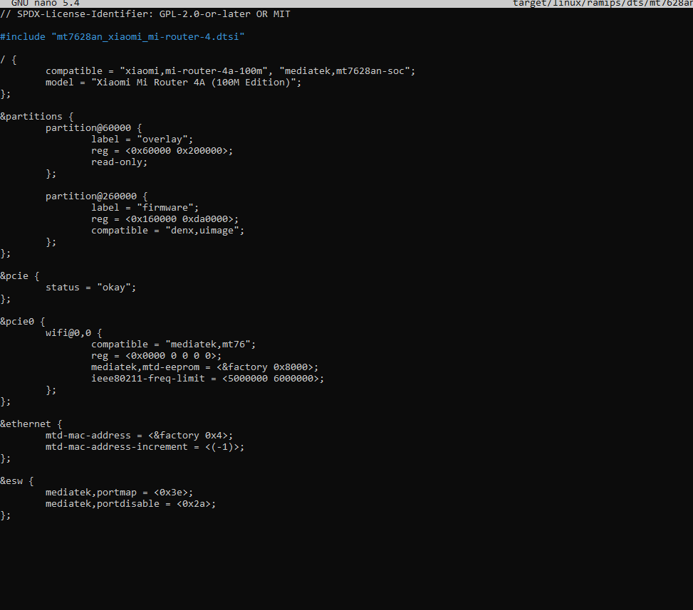

hocam gitteki buildi yükledim yine bootloop. ama ondan önce wifi - ethernet interfaces gözüküyodu sorun yok gibiydi. Githubdaki hesabım birazcık boş :D pr atarsam takmayabilirler. Siz PR oluştursanız ben de test etsem uyarmı?
Hangi dosyayı söylediniz anlamadım. Global cihaz için gerekli yama yapılmamış dosyalar normal olarak cihazı bootloop edecektir.

Yeni cihaz eklemeyi şöyle yaparsınız. Hadi bismillah bu konuda ilk defa OpenWrt'ye yeni cihaz eklemeyi anlatıyorum bugünler de kısmetmiş Üstelik burası stackoverflow değil DH forum
Resmi rehberler:https://openwrt.org/docs/guide-developer/adding_new_devicehttps://openwrt.org/docs/guide-developer/add.new.device
Github kullanımı, fork, pr vs kısmını vs bildiğinizi farkediyorum. https://github.com/openwrt/openwrt/commit/5ff5c9bce6b6e51060c272521528b5afd789e9ab
Her şeyden önce 100m edition commit'ini inceleyin. 3 dosya ile bu cihaz openwrt'de kullanılabilir hale gelmiş. Yani işin tamamı 3 dosyada bitiyor basit bir cihaz.
target/linux/ramips/base-files/etc/board.d/02_network
target/linux/ramips/dts/XIAOMI-MIR4A-100M.dts (güncel dosya burada target/linux/ramips/dts/mt7628an_xiaomi_mi-router-4a-100m.dts)
target/linux/ramips/image/mt76x8.mk
Önce cihazın 100m edition profili kopyalayın. Nasıl olsa cihazın temeli tamamen aynı. Sadece mtd partition'larının ilgili değişikliğini dts dosyasında gerçekleştirin. Model ismini, dts dosyasında model bölümünde Xiaomi 4A 100M Global Edition olarak değiştirin o kadar. 02_network ve mt76x8.mk ile ilgili bir değişiklik yapmanız gerekmiyor. Onları hiç ellemeyin. Sadece patch'lenmiş dts dosyasını push'lamak için bir PR oluşturun. İsmi; ramips: add support for Xiaomi Mi Router 4A (100M Global Edition) olmalı. İçine, durumu açıklayan 1-2 cümlelik bir girizgah yazın. İşte bu cihazın Çin sürümü zaten destekleniyor fakat bu PR sayesinde global cihazlar da desteklenir olacak vs. sonra cihazın özeti, kurulum işlemi(bu ikisini hiç değiştirmeden kopyalayabilirsiniz) ve yamaların esas sahiplerinin isimleri mutlaka bulunmalı. Signed-off-by: .. şeklinde global için gerekli yamayı hazır görüp aldık, o arkadaşın ismini de o kısma ekleyin. Ve bir PR oluşturun. Zaten kısa sürede oluşturduğunuz PR'a gerekli tag'ler yöneticiler tarafından eklenecektir. Sonra incelenecek, kritiğini yapacaklar, gerekli görürlerse değişiklik, düzeltme vs yapılacak. Sonra da kısmetse master'a merge edilecek buildbot artık bu profil için de firmware hazırlamaya başlayacak.https://buildbot.openwrt.org/master/images/#

hocam git öğreneli 2-3 ay oluyo. stashı bile bugün öğrendim :D dolayısıyla fork vs. bilmiyorum. Siz pr oluştursanız, ben testini yapsam olur mu? size de çok yükleniyoruz kusura bakmayın. Bu arada wsl2 ile compile edebiliyorum gibi gözüküyo. ama çok vakit alıyo cpu düşük diye :)
Edit: kendi buildim bootloopta kalıyo hocam. neden olabilir acaba ?
nano target/linux/ramips/dts/mt7628an_xiaomi_mi-router-4a-100m.dts
durum bu şekilde.

Valla dosya ile ilgili sorun nedir bilmiyorum tamamına bakmak lazım. Zaten nano'yu görünce bir şok oldum, hocam çok zor olur öyle Kendi bilgisayarınızda alışkın olduğunuz bir IDE'de (vs code gibi) yama işlemini yapın sonra SCP ile uzak sunucuya dosyayı atarsınız. Olmadı akşam eve gidince kendi hazırladığım dosyaları da buraya eklerim.

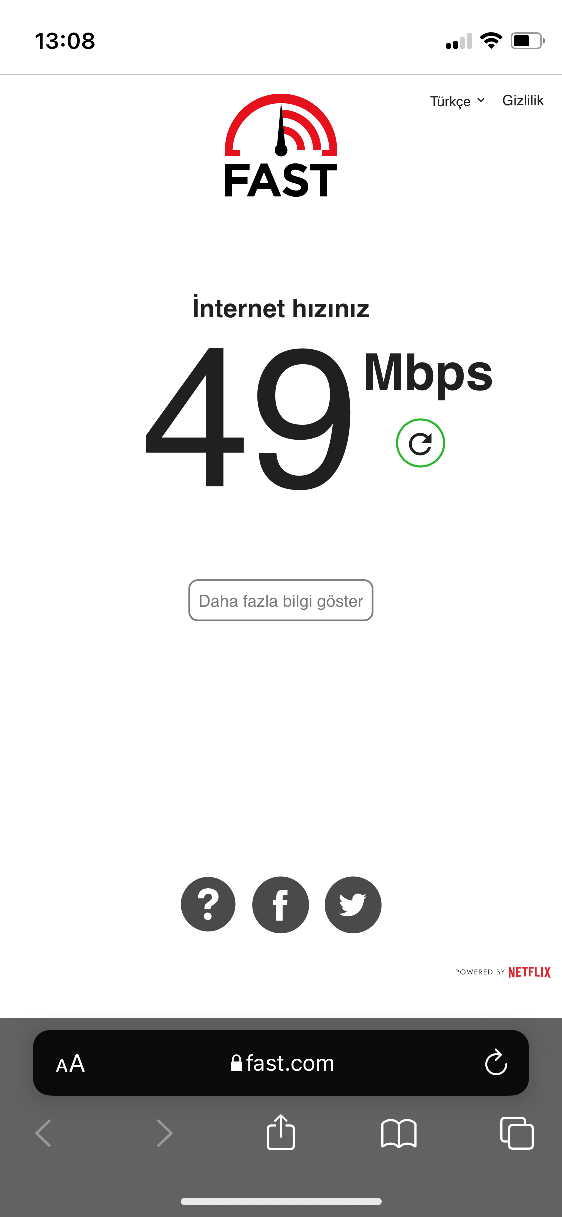

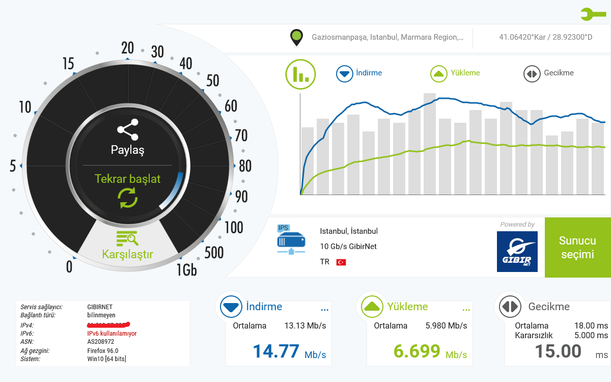

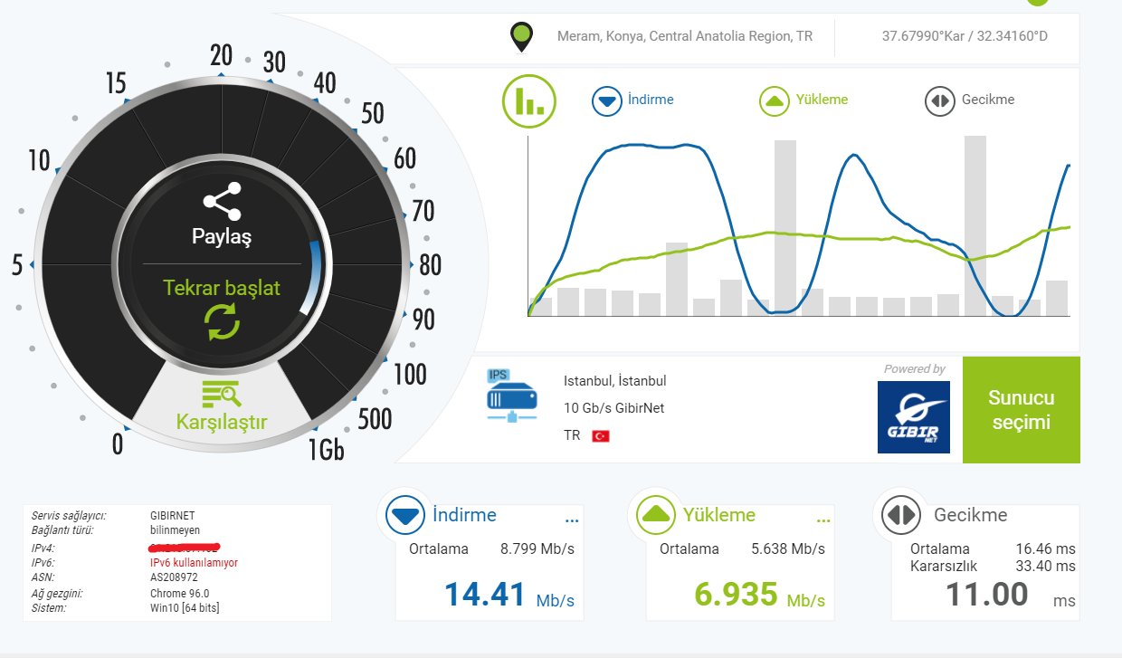

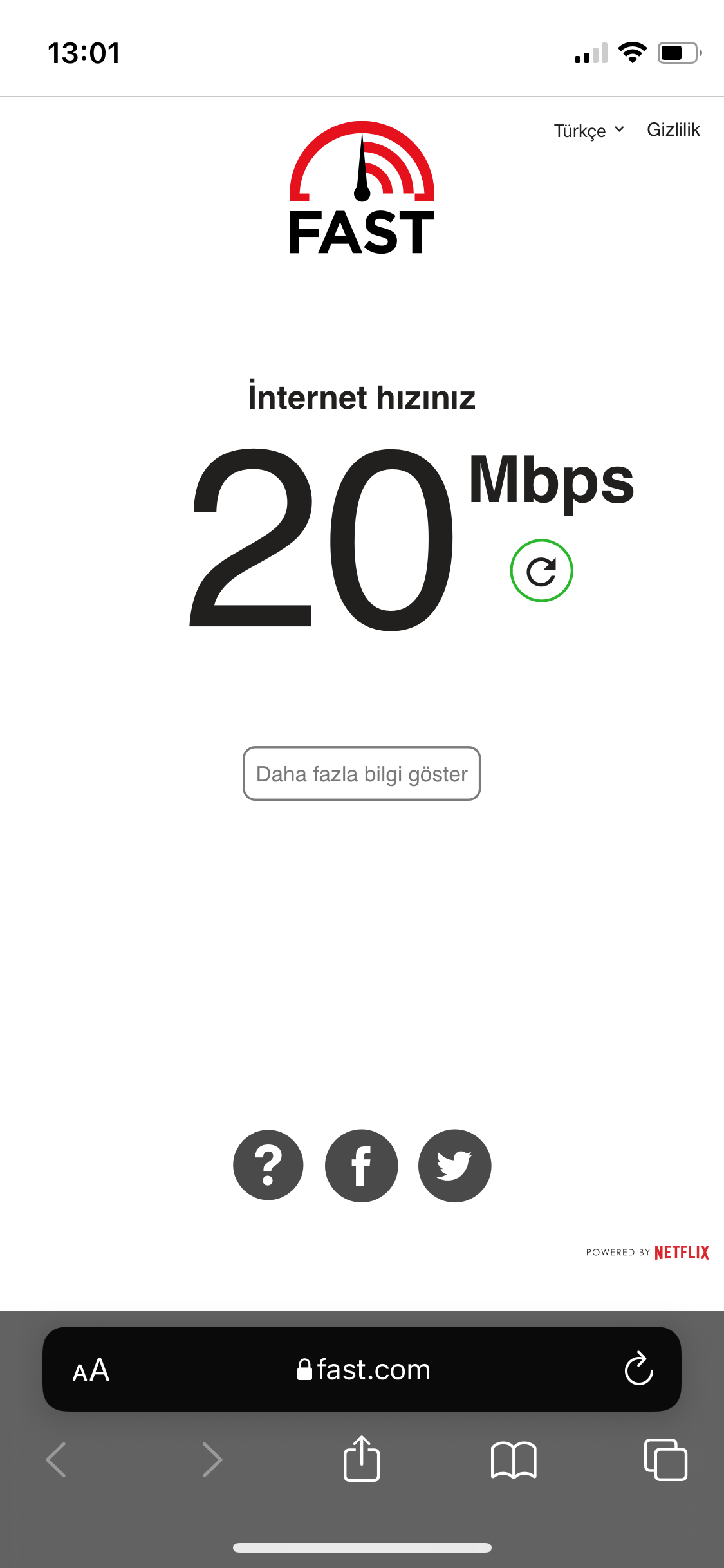

hocam benim başka bir problemim daha var.
routerı devamlı açık kullanıyorum, açık kaldığında da hız düşüklüğü oluyor.
sqm ve adblock yüklü sadece.
paket 75 lik ama yaklaşık 70 geliyor.
24-26 saat kullanım sonrası, kablosuz 5g bağlı;
restart sonrası yine kablosuz 5g bağlı;
saat 18:57 itibariyle;
ay nı mesafe, kablosuz 5g bağlantııs.
@0ldskool hocam sizce de bir tuhaflık var mı?

hocam 3 satır değişiyor nano iş görüyor :) compile işlemi de 2-3 saat sürüyor ama oluyor eninde sonunda. actions kısmına bakacağım. teşekkürler.

hocam yine olmadı. sizdeki dts dosyasını rica edebilir miyim? Bir de öyle deneyelim.

Normalde nano iş görür görmesine de ne gerek var.
Buyrun https://www.mediafire.com/file/j5e1xs8k44let3c/4a-100m.zip/file
DTS zip içinde. config dosyasını openwrt klasörüne ismini .config yapıp kopyarsınız direkt. Ya da kendiniz yeni bir config oluşturursunuz siz bilirsiniz.
