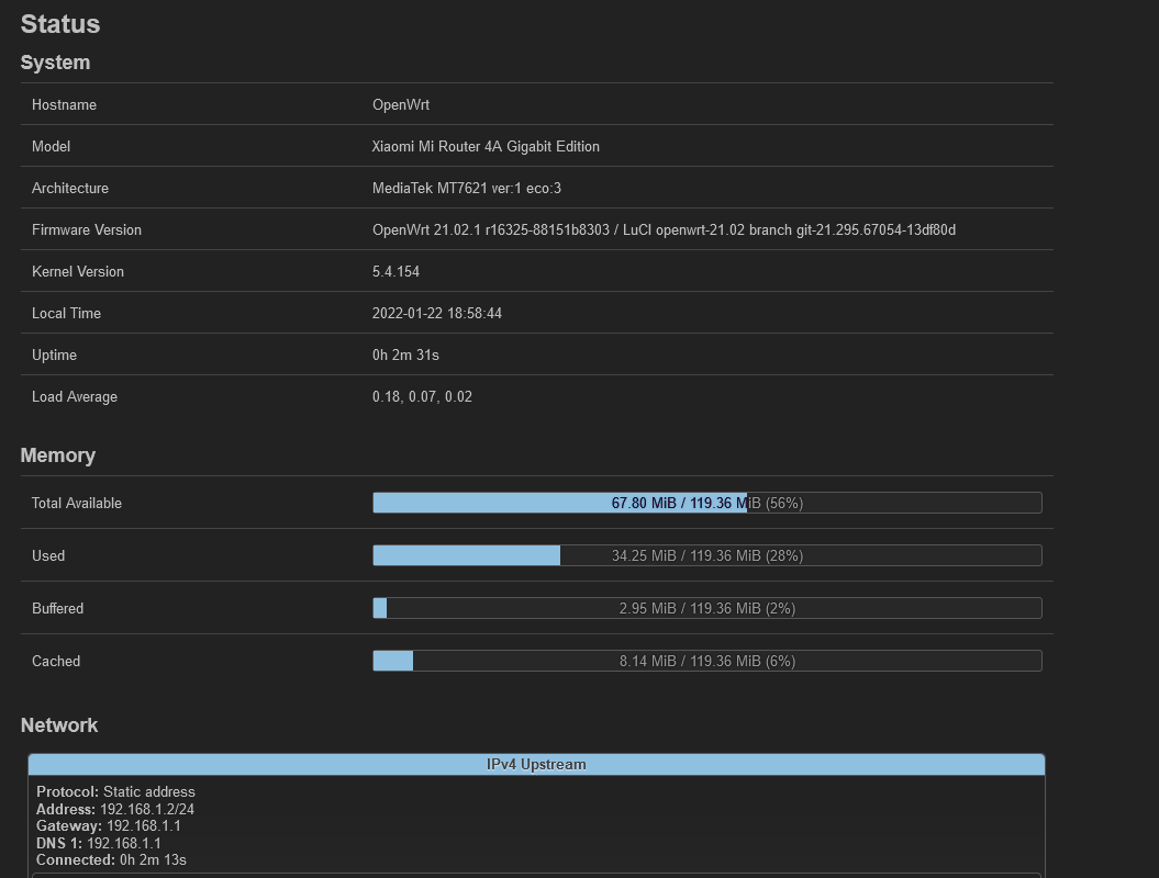

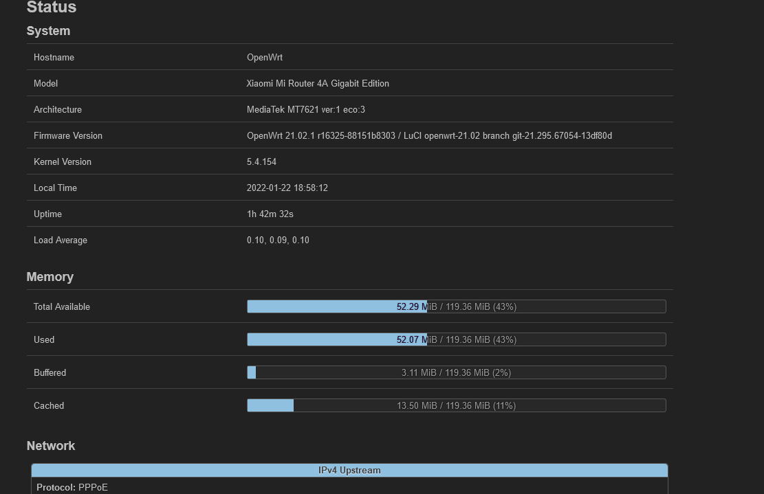

Hoca geri bildirim için teşekkürler güle güle kullanın.
Alt mesajdaki ekran görüntülerinde siz mesh ağını sadece 5 GHz için ayarlamışsınız. Eğer isterseniz aynı mesh işlemini 2.4 GHz ağı için de yapabilirsiniz.
Paket yüklemede hata aldım demişsiniz. Hatayı paylaşırsanız çözüm bulmanız daha kolay olur.

ben videodaki gibi ayarladım, atladığım birşey varsa tekrar kontrol edeyim.
aslında bu mesh sistemi biraz şaşırtmaca gibi geldi bana, aynı ssid vererek mi mesh oldu :) tabi bazı özellikleri kapattık.
open-mesh yazan cihazların kendi aralarında iletişim kanalı olmalı.
openwrt-mesh-2.4
open-mesh-5g
paket yükeleme işi back-uptan döndüm hallettim, mesajı sildim.
bazen cihaz sağırlaşıyor mu, siz böyle birşeyle karşılaştınız mı? save&apply uygulamıyor, paket yükle yüklemiyor, paket sil silmiyor gibi.
