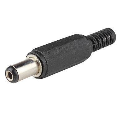

Xiaomi 4a gig edition, uygun bir kablo takarak powerbank ile çalışır mı, çalıştıran oldu mu?
