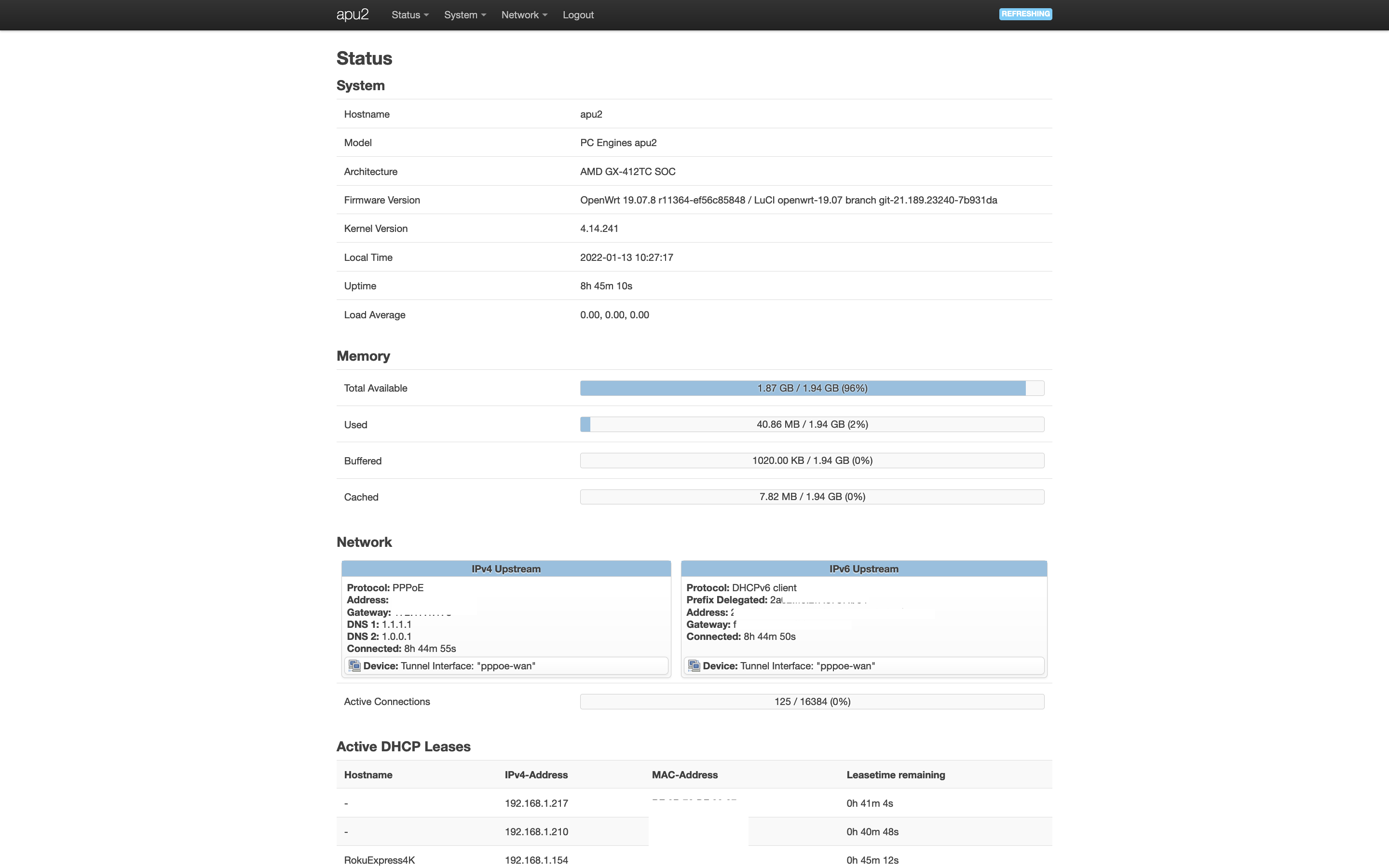

Hocam çok memnun oldum. Elbette paylaşırım. Ama en baştan söyleyeyim ben eklenti konusundan birazcık uzak bir kullanıcıyım. Pek fazla eklenti kullanmıyorum. Cihaz boşta duruyor resmen 0.00 0.00 0.00
Bu mesajda bahsedilenler: @altuntepe2
