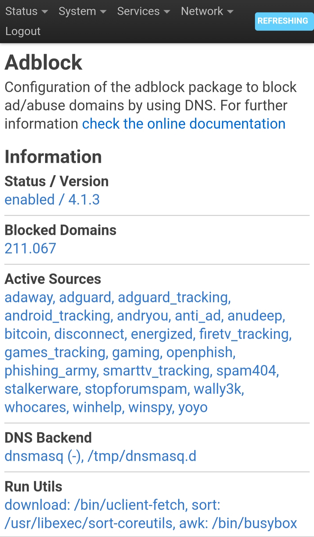

merhabalar ben xiaomi mi router 4a gigabit'e openwrt kurdum her şey çok iyi ama adblock bir türlü işe yaramıyor bütün ayarları denedim çalışıyor gözüküyor ama hiç bir reklamı engellemiyor ne yapmam lazım tavsiyesi olan var mı ?
Status / Version
enabled / 4.1.3
Blocked Domains
90.539

Bence de hiçbir işe yaramıyor. Biraz önce tarayıcıda ublock'u disable yapıp sadece openwrt adblock ile test ettim ama hiçbir içeriği engellemiyor.
Enable/disable yapıp buradan test edebilirsiniz.
https://adblock-tester.com
Bu mesajda bahsedilenler: @rulingx33

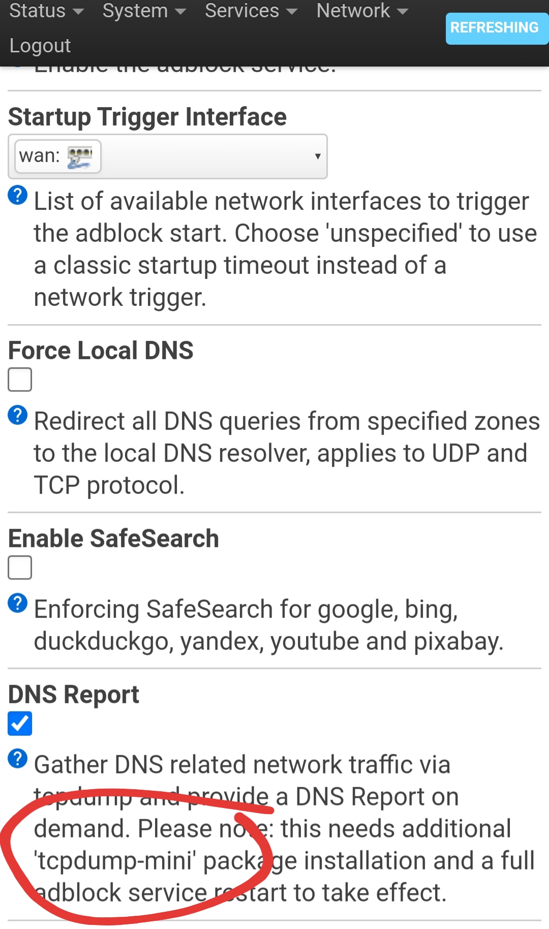

tcpdump mini, ve dns report kurduktan sonra deneyin. Ben ayarları bu şekilde kullanıyorum şuan gayet işe yarıyor. Hatta burdaki reklamları da engelliyor. Daha önceki mesajlarımda youtube linki paylaşmıştım bununla ilgili.

dediğiniz gibi yaptım hem internet yavaşladı hem de hala çoğu yerde özellikle youtube da reklam çıkmaya devam ediyor sanırım güncel değil

dediğiniz ayarları yaptım şöyle gösteriyor
Total DNS Requests
8111
Blocked DNS Requests
2527 (31.16%)
bir şeyleri engelliyor ama youtube ve bir kaç yerde hala reklam çıkıyor işe yaradı ama kısmen diyebiliriz

Mobilde youtube reklamlarını hiçbiri engellemiyor ama pc de onu da engelliyor bende. Filtreye takıldığı için biraz yavaşlama olabilir ama aşırı denemez ona da.
