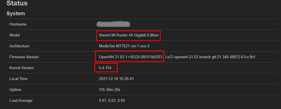

Verdiğiniz linkten "openwrt-21.02.1-ramips-mt7621-xiaomi_mi-router-4a-gigabit-squashfs-sysupgrade" indirdim. Dediğiniz gibi kurulum yaptım. Açıldığı gibi arkadan resette attım lakin hala wandan ip alamama sorunu devam etmektedir. Network/interface de devices alt sekmesinde wan kısmında bahsettiğim gibi ufak bir değişiklik yapınca internet geliyor. Ancak modemi kapatıp açtığımda veya herhangi bir enerji kesintisi olduğunda yine ip almakta sorun yaşıyor.
Cihaz reset sonrası system logu
Bu da devices da değişiklik sonrası system logu
Çözümü bulamadım. Yardımcı olursanız gerçekten çok sevinirim. Bu sorun ilk openwrt geçtiğim sürüm dışında hepsinde oluyor. ilk sürümün dosya adı "openwrt-ramips-mt7621-xiaomi_mi-router-4a-gigabit-squashfs-sysupgrade"
NOT: openwrt-21.02.1 den openwrt-21.02.0-rc4 e döndüm. Diğerinde cs go da falan ekstra birde internet gidip gelme sorunu yaşadım.

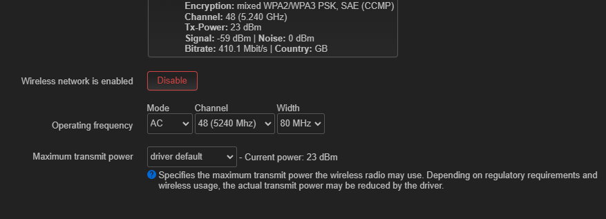

OpenWRT kurulumunu yaptım fakat Wi-Fi sinyal ve download testlerinden memnun değilim. Ayarları nasıl yapmam gerekiyor?

Çok öyle bir ayar gerekmiyor. Sizin durumda başka bir sorun olabilir. İlle de ayar yapayım diyorsanız kanal değiştirip, güç yükseltebilirsiniz.
Download testi nedir? Speedtest mi yoksa başka bir şey mi?
