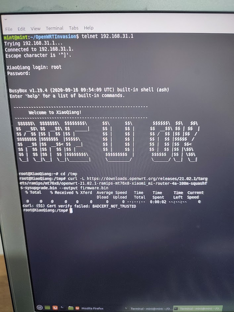

windows ortamında bir çok sorunu hallettim telnet ardından tmp klasörüne kadar girdim şuan sorun dosyayı indirmiyor onu çözemedim.
curl: (51) Cert verify failed: BADCERT_NOT_TRUSTED
hatası alıyorum maalesef.
