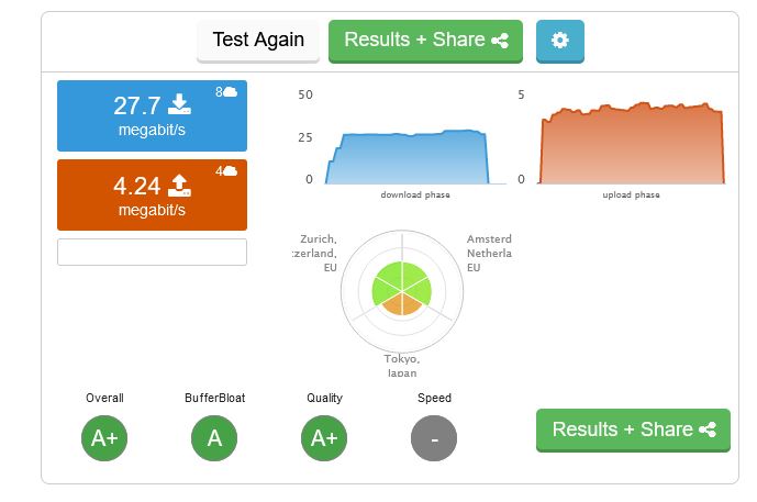

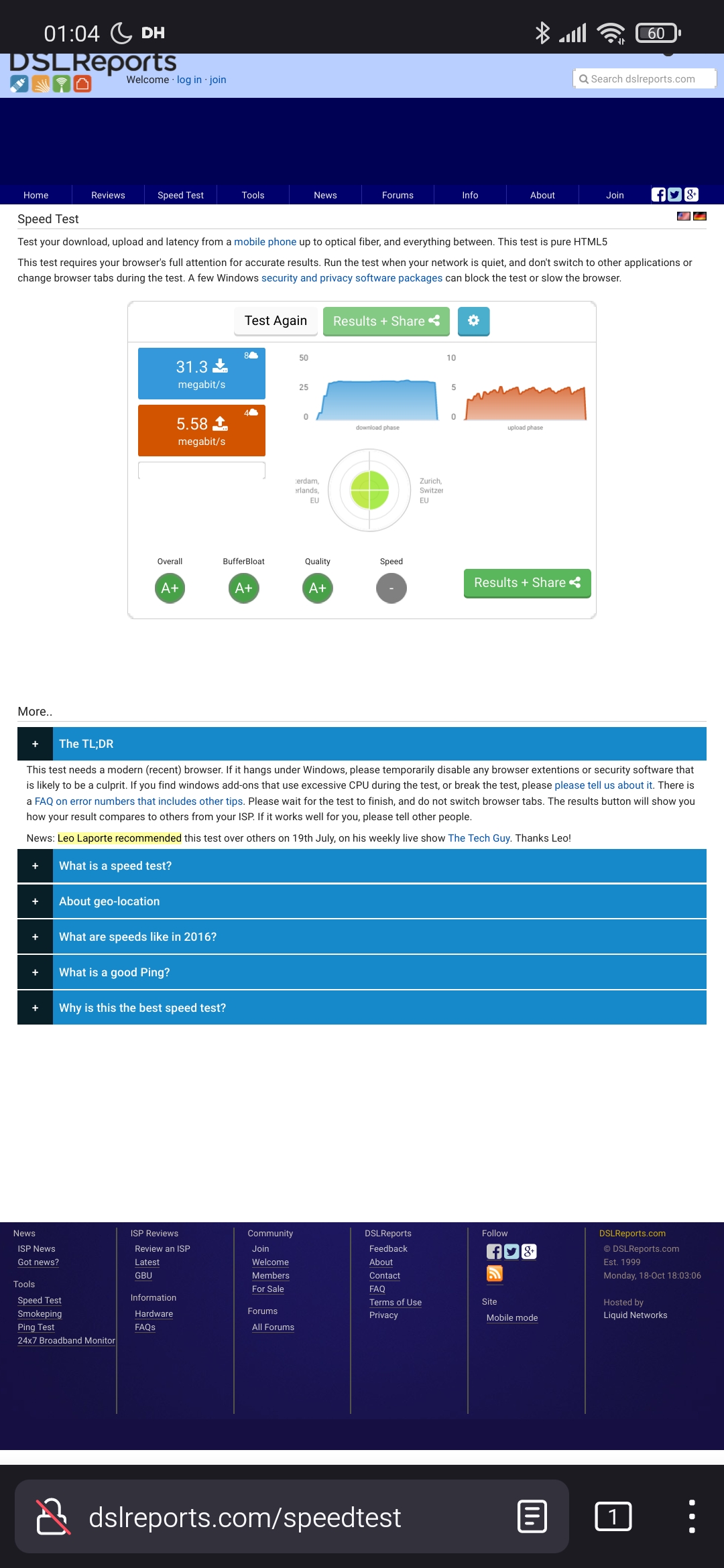

Kararlı yazılımdan şu an için çok memnunum :) Hele ki @0ldskool hocam ile doh/dns sorununu da çözdük ki.
Dslreports sonuçları da yükseldi. Testi router'a 1 oda mesafeden 2.4 ghz ile yapmama rağmen aşağıdaki gibi.
Altta da yine 1 oda mesafeden 5ghz ile test sonucu. İlk defa 3 a+ alabildim

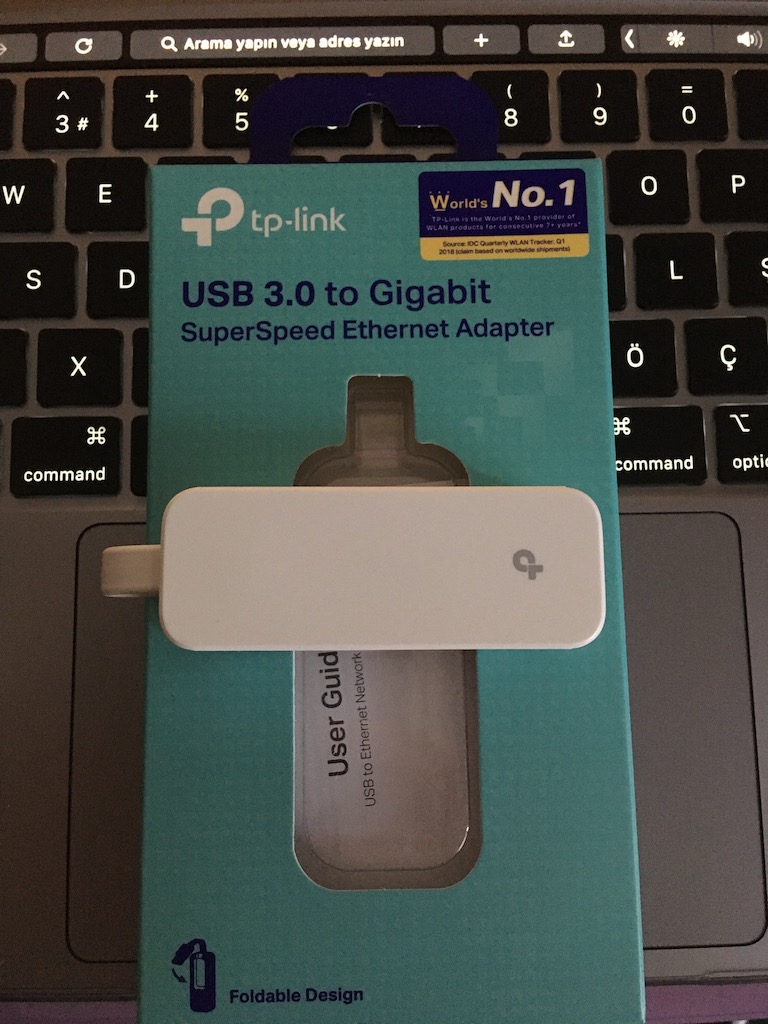

Macbook için USB 3.0 ve 1 Gbit destekli bu adaptörü tavsiye ederim. Sorunsuz sıkıntısız çalışıyor.
Marka model: TP-Link UE300https://www.amazon.com.tr/dp/B00V4BGDKU

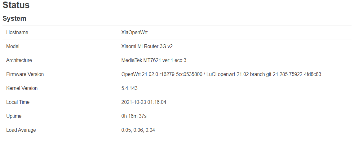

Çok ilginç bir durumla karşı karşıya kaldım ne yapmalıyım bilmiyorum. Burdaki rehberi takip ederek 4a gigabit cihazıma openwrt kurmak istedim. Fakat telnet üzerinden yazılım indirme sırasında sürekli hata veriyor ve indirmiyordu. acecilia'nın OpenWRTInvasion aracını indirdiğimiz sayfadan bir link kopyaladım ordan bir yazılım indirdi ve yükledi fakat cihazın arayüzüne bir türlü ulaşamıyordum ne yaptımsa olmadı. İnternete giriyor, Putty ile 192.168.1.1 den bağlanyor WinSCP ile cihaza girebiliyorum ama web arayüzünden cihaza bir türlü ulaşamıyordum. Terminal üzerinde ssh ile cihaza bağlandım tmp klasörüne attığım 4a giga firmware dosyasını sysupgrade komutu ile yüklemek istediğimde hata verdi. Hata da cihazımın Router 3G v2 olduğu olduğu ve bu yazılı yükleyemeyeceğimi söylüyordu. Deneme amaçlı 3G v2 nin kernel dosyasını indirdim en azından arayüze ulaşabilir miyim diye denedim. Terminal üzerinde onu yüklemeye zorladım ve başardım. Sonra normal firmware dosyasını yükledim ve şuan gayet stabil bir şekilde çalışıyor. İlerde sıkıntı yaşatır mı fikri olan var mı? Hazırda cihazı kullanabiliyorum yoksa risk alıp 4A Gigabit yazılımını yüklemeyi tekrar deneyeyim mi? @0ldskool
Edit: Wifi de kopma sorunu oluyor. Birkaç saatte bir wifi kesilip tekrar geliyor.

Merhaba,
Muhtemelen kurulumda mir4a'nın ilk zamanlarındaki bir backport'lu mir3g v2 firmware dosyasını kullandınız. mir4a için olan yazılıma geçmeniz daha iyi olur. O uyarıyı verdiği ekranda force upgrage seçeneğini seçip kuruluma devam edebilirsiniz. 21.02.0'da ben maşallah diyeyim sıfır sorunla wifi kullanıyorum. Bu sürümü tavsiye edebilirim.
