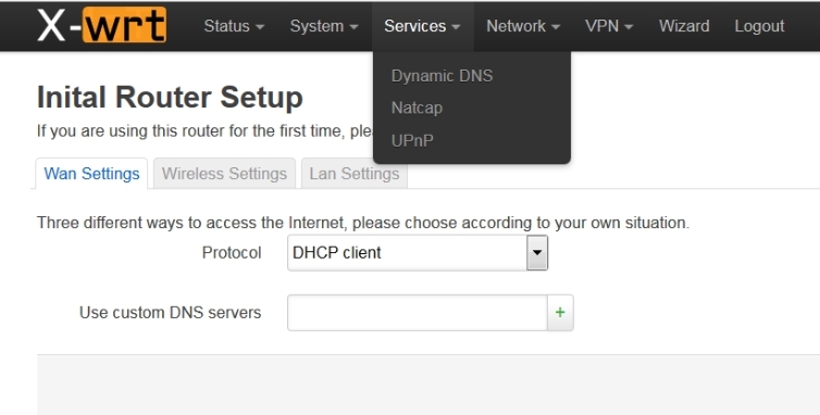

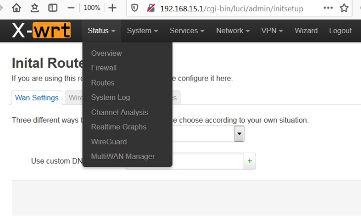

Buradan bir arkadaş windows için openwrt yükleme dosyası atmıştı. oradaki 2-3 dosyaya tıklayıp onayladıktan sonra openwrt yüklenmiş oldu. Ama tam oldu mu emin değilim. Zaten router bağlantısı direkt gitti. Şimdi ne ayar yapılacak bilmiyorum, kodlar falan varmış sanırım ama nasıl yapılacak anlamadım. Arayüz üzerindeki ayarları da tam beceremedim, telefonla routera bağlanıyorum internet var ama bilgisayardan ayar yapmama rağmen bilgisayarımda internet yok. Ayarlar nasıl yapılacak, nerede eksik var yardımcı olursanız sevinirim
