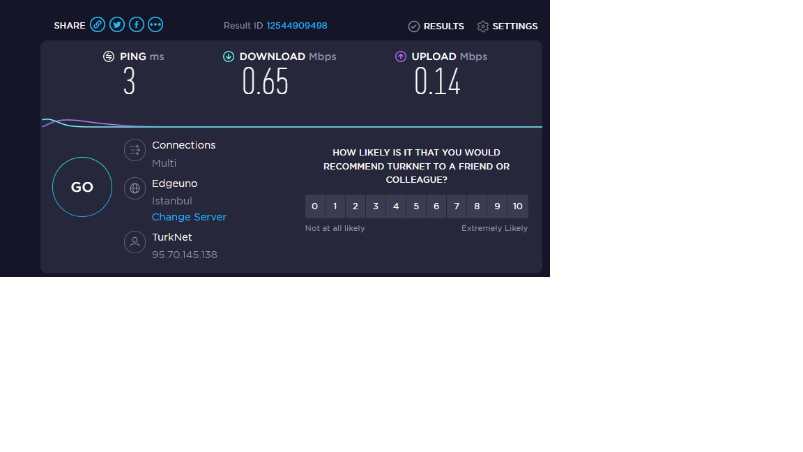

Yapınca net geliyor.Sorun en başta söylediğim bağlantı hızı .Bu satırları ekledğimde 192.168.31.1 den login olamıyorum aynı şekilde. ''Status: 500 Internal Server Error Internal Server Error'' hatası veriyor.Bu kadar zor olmamalı yahu valla çıldırcam :)

Satırları sildim.Hala internete bağlanıyor ama hız yerlerde. 192.168.31.1 e girebiliyorum.

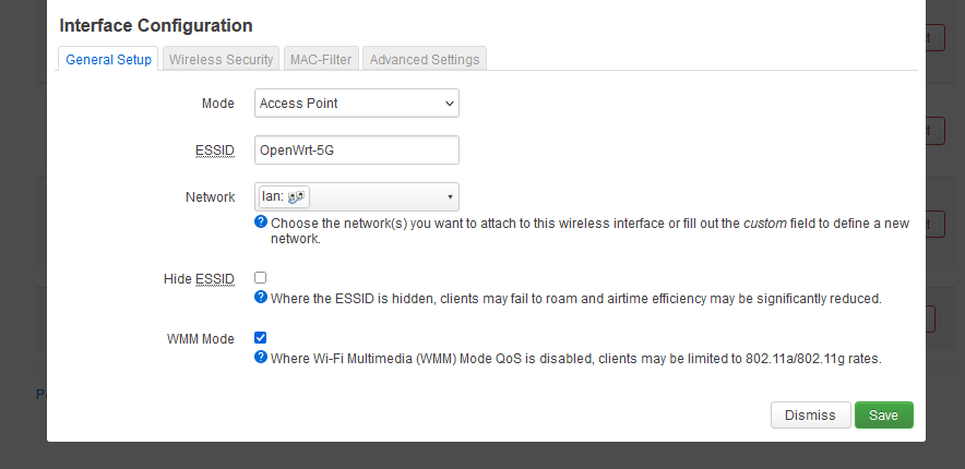

Güncelleme : Vallahi oldu.Sadece network dosyasında wan.35 yaptım direk geldi.Şimdi sorun 5G ayarlarını yapmak .Anlamadım bir çok ssıd var .Sadece Openwrt wifi ağından bağlanabiliyorum.

Wireless altında ESSID kısmından ağ isimlerini değiştirebilirsiniz. Birisi OpenWrt diğerini OpenWrt-5G gibi.

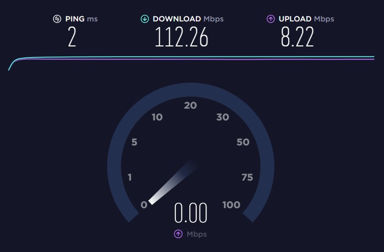

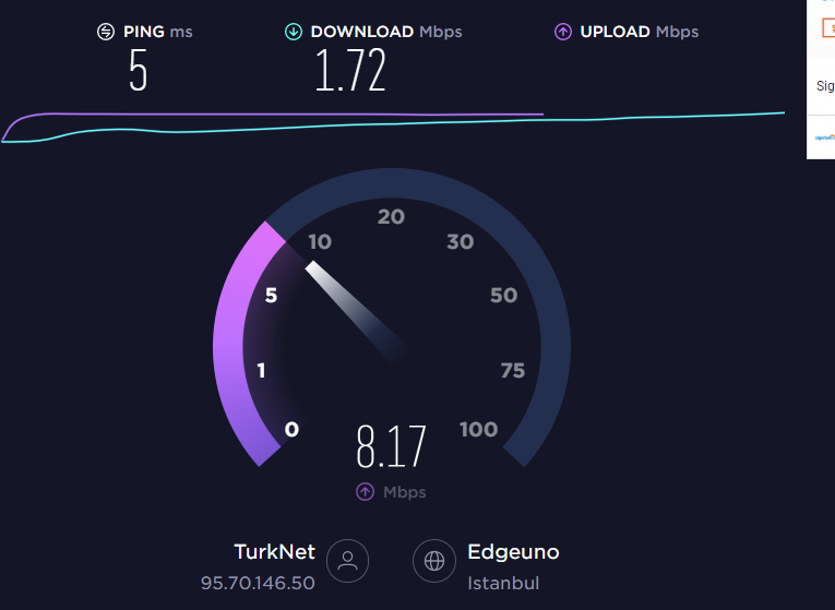

Yardımların için teşekkür ederim.Anlayamadığım bişey daha var.Hız testi yapıyorum D:110 U:8 çıkıyor tekrar yapıyorum D: 1.4 U:8 çıkıyor .Bu kadar dengesiz olmasının sebebi ben miyim ? :)
Sorun Wireless de kesinlikle Ethernet ile

Kullanımda, indirmede vs bir problem yoksa takılmayın derim. Speedtest internet hızını ölçme konusunda pek tutarlı değil. Özellikle fiberde saçma sonuçlar verebiliyor.
