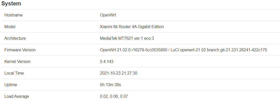

Merhaba
Sonunda cihaza Ethernet ile ulaşabildim ve 21 sürümüne güncelledim.
Relayd yükleniyor mu yoksa içinde mi geliyor? Relayd ne avantaj sağlıyor? Yüklemesek ne oluyor acaba?
Bir de client seçtim var olan internetin SSID sini girdim ama olmadı sanırım. Modemi yeniden başlatmadım ama onla alakası var mıdır bilmiyorum.
