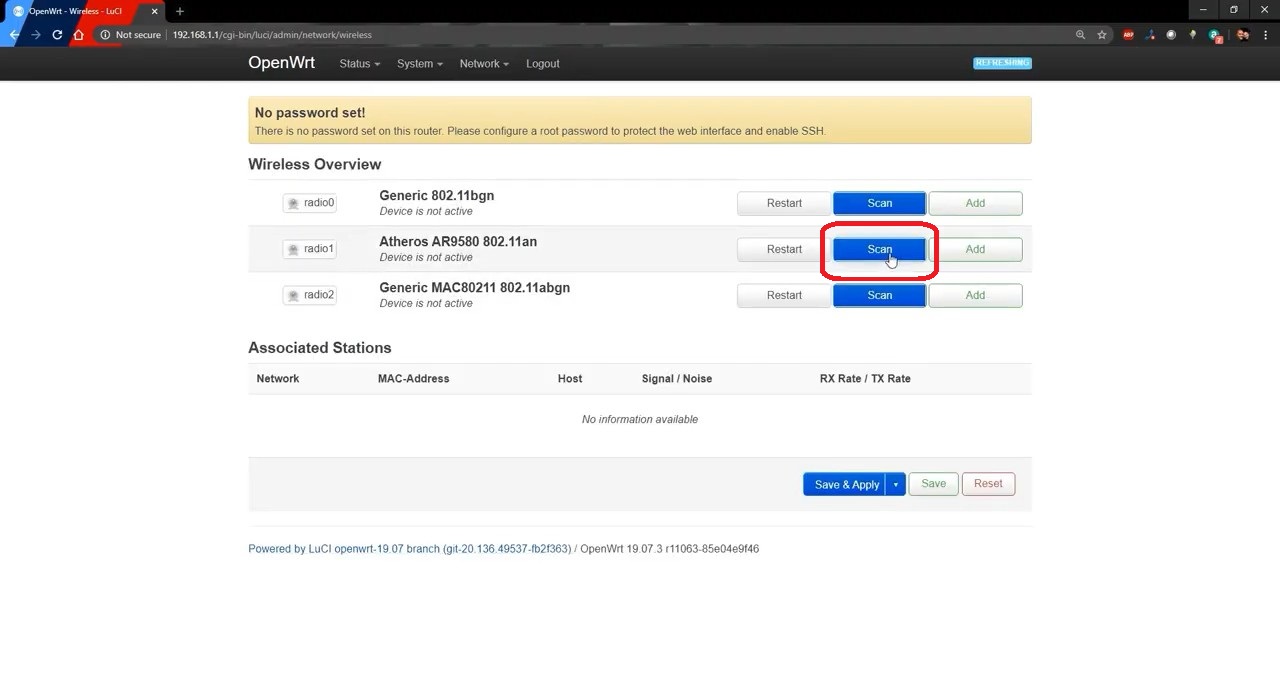

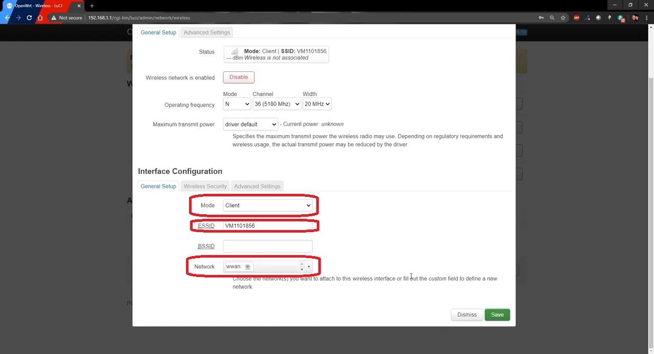

mode:client olarak oluşturduğumuz Associated Station ın mantığını anlamıyorum
Bu modemden yayınlanan wifi yi mi güçlendiriyor? ne işe yarıyor tam olarak
< Bu mesaj bu kişi tarafından değiştirildi wa$abi -- 15 Eylül 2021; 21:40:14 >
4 yıl
Client genelde 2 kablosuz nokta arasında köprü kurmak için kullanılır. Genelde de uzak noktalar arası..

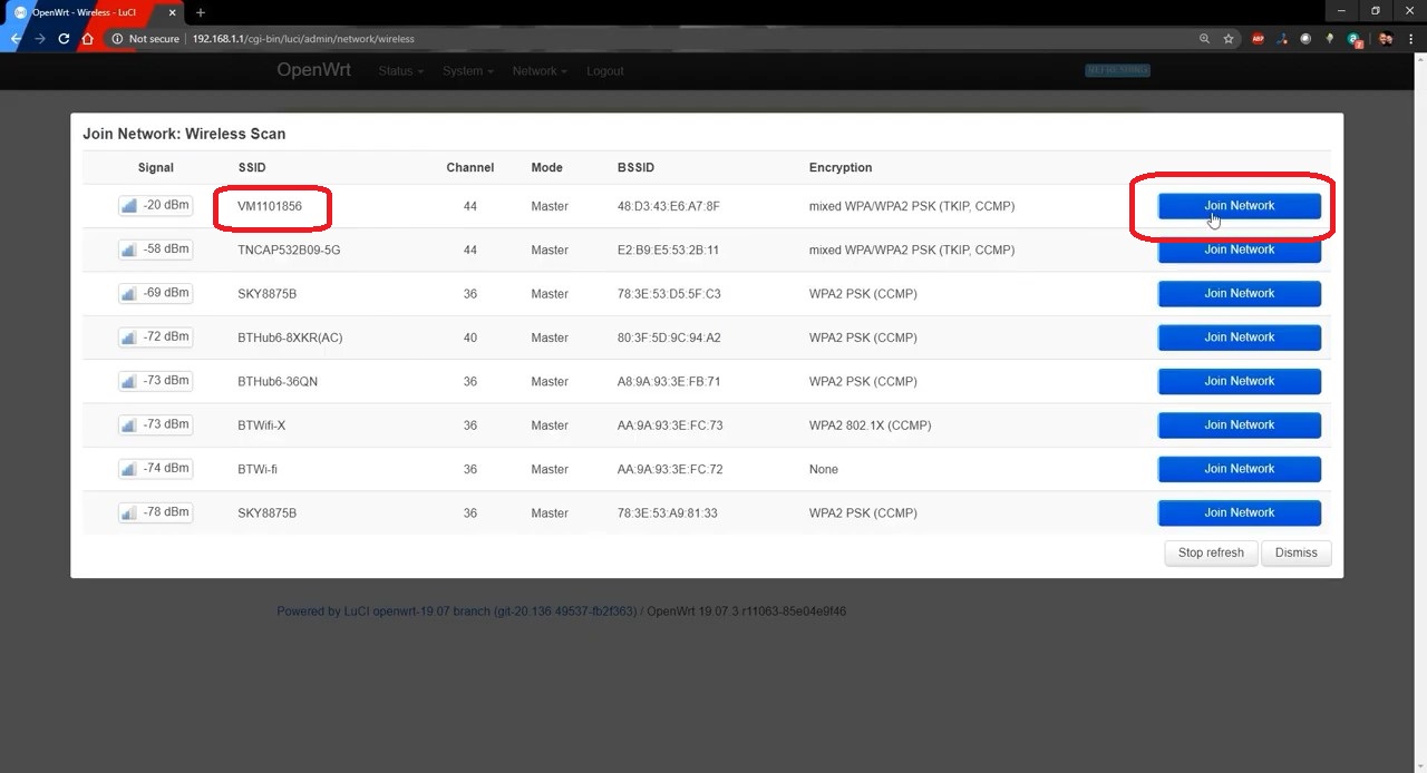

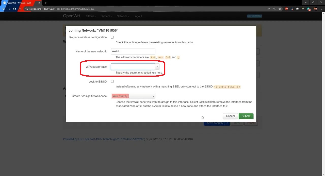

teşekkür ederim köprü deyince biraz daha anlayabildim.
sadece resimdeki ayarı(resimdeki ayar openwrt nin sayfasında da var zaten) yaparak, relayd yüklü olmasa bile modem ile router arasında kabloyu çıkarıp router'dan internete bağlanabiliyorum.
fakat sağlam olması bakımından kabloyu tekrar bağlıyorum

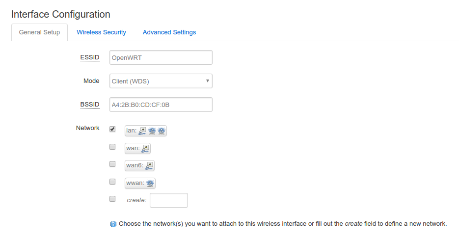

Sonradan aklıma geldi, bir de şu şekilde kullanımı var.
Bilgisayarınızda ethernet var ama wifi yoksa client modu ile wifi adaptör gibi kullanmış oluyorsunuz.
