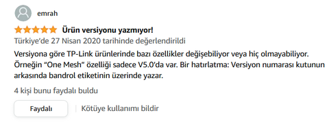

konu xiaomi mi router ama TP-Link routerlar ile ilgili bir sorum vardı: TP-Link router hangi versiyon
satın almayı düşündüğümüz router'ın hangi versiyon olduğunu nasıl anlarız
openwrt sitesinde cihazların versiyonlarından bahsediliyor. versiyona göre cihazın rom bilgisi değişiyor. openwrt desteği olup olmadığı versiyona göre değişebiliyor.
herhangi bir internet sitesinde satıştaki router ın hangi versiyon olduğunu nasıl anlarız
Versiyon numarası kutunun arkasında bandrol etiketinin üzerinde yazar. iyi de satın aldıktan sonra bunu görebiliriz
