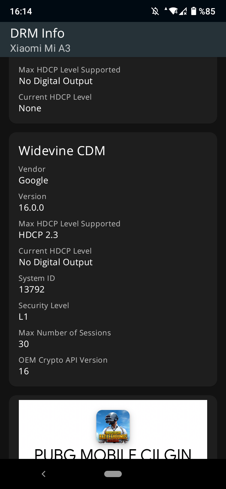

Bu konu daha önce konuşuldu mu bilmiyorum ama sanırsam Android 11 güncellemesi sonrası Widevine Sertifikası L1'den L3'e düştü. Sonraki güncellemeler ile de düzeltilmedi. Amazon Prime Videoda birşey izleyeyim diyorum görüntü piksel piksel Anadolu. Yok mudur bunun bir çözümü
4 yıl
DRM info uygulamasını yükleyip bir bakın hocam. orada da l3 yazıyorsa sıkıntı büyük. Eğer herkeste böyle ise çok büyük beceriksizlik olur bu uygulama. neden var olan şeyi bozarsın ki .
a11 kurulu olanlar uygulamayı kurup bakabilirler mi
https://play.google.com/store/apps/details?id=com.androidfung.drminfo&hl=tr&gl=US
4 yıl
Baktım hocam orada da L3 yazıyor
4 yıl
Bende bu şekilde gözüküyor.
4 yıl

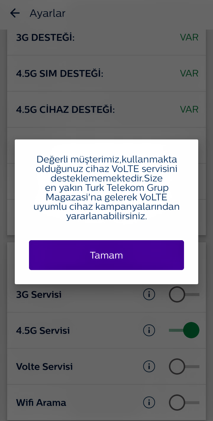

Arkadaşlar Volte'yi bi türlü açamadım. Yapan bilen varsa nasıl olcak bu iş
