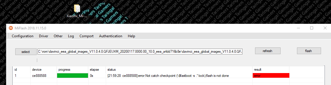

maalesef sonuç aynı hocam yine twrp ye geri dönüyor.
Bu mesajda bahsedilenler: @theVerge
sorunu bir tespit edin once, mi logosunda kaliyor diyordunuz simdi twrp ye donuyor dediniz. format data yapin recovery acin ve recovery surum olan imaji kurun acilacaktir. ilk sayfayi okusanizda problem kalmazdi zaten ama okumak zor biliyorum..
Bu mesajda bahsedilenler: @_MAD_
Sifir kurulum yapip hata alip logoda kalmaniz cok mantikli degil. Fastboot kurulumu yapin o zaman. Bir seyler eksik ki sistem acilmiyor..

Banada mantıklı gelmiyor hocam ancak durum bu. Fastboot yapmaya kalktığımda aşağıdaki hatayı alıyorum daha öncede belirtmiştim.
Espa nın bu sorunla ilgili internette bulduğu bir yolu denedim fastboot kurulum oldu. redmi logosu gitti mi logosu geldi ancak şimdi yeniden başladı daha önceki gibi bu sefer main menu mi recovery 3.0 menüsü çıkıyor karşıma. ondada reboot, wipe data ve connect with miassistant seçenekleri var.

hayır dün yönergelerde belirtildiği gibi rom indirip kurduktan sonra mi logosu yerine redmi logosu gelmeye başladı

Eu rom kurunca redmi yazıyor o sorun değil de siz wipe yaparken vendor vs silmiş olabilir misiniz?
Bir yerde sıkıntı olmuş.
Fastboot ile rom atılınca sorun kalmaması gerekiyor.
USb kablosunu değiştirin.
Mi flash klasörünü c:/ içine atıp tekrar çalıştırmayı deneyin. İmkan varsa başka bir PC'de yapın.

aksama halen duzeltememis olursaniz bakalim teamviewer uzerinden cidden merak ediyorum ne yapiyorsunuzda cihaz acilmiyor. bu dosyalardan biri yoksa elinizde edinin.
https://bigota.d.miui.com/V11.0.4.0.QFJMIXM/davinci_global_images_V11.0.4.0.QFJMIXM_20200117.0000.00_10.0_global_4c094d085a.tgz
http://bigota.d.miui.com/V11.0.4.0.QFJEUXM/davinci_eea_global_images_V11.0.4.0.QFJEUXM_20200117.0000.00_10.0_eea_a4dd716b8e.tgz
