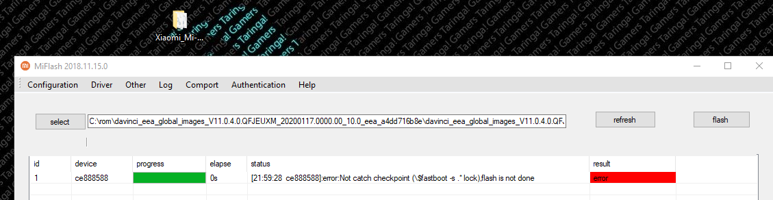

Banada mantıklı gelmiyor hocam ancak durum bu. Fastboot yapmaya kalktığımda aşağıdaki hatayı alıyorum daha öncede belirtmiştim.
Espa nın bu sorunla ilgili internette bulduğu bir yolu denedim fastboot kurulum oldu. redmi logosu gitti mi logosu geldi ancak şimdi yeniden başladı daha önceki gibi bu sefer main menu mi recovery 3.0 menüsü çıkıyor karşıma. ondada reboot, wipe data ve connect with miassistant seçenekleri var.

Eu rom kurunca redmi yazıyor o sorun değil de siz wipe yaparken vendor vs silmiş olabilir misiniz?
Bir yerde sıkıntı olmuş.
Fastboot ile rom atılınca sorun kalmaması gerekiyor.
USb kablosunu değiştirin.
Mi flash klasörünü c:/ içine atıp tekrar çalıştırmayı deneyin. İmkan varsa başka bir PC'de yapın.

yok hocam silmedim vendor vs. Hadi gözümden kaçtı yanlışlıkla sildim diyelim ozaman ne yapmalıyım birde onu deneyelim
fastboot ile room atamıyorm maalesef miflash aşağıdaki hatayı veriyor< Resime gitmek için tıklayın >
