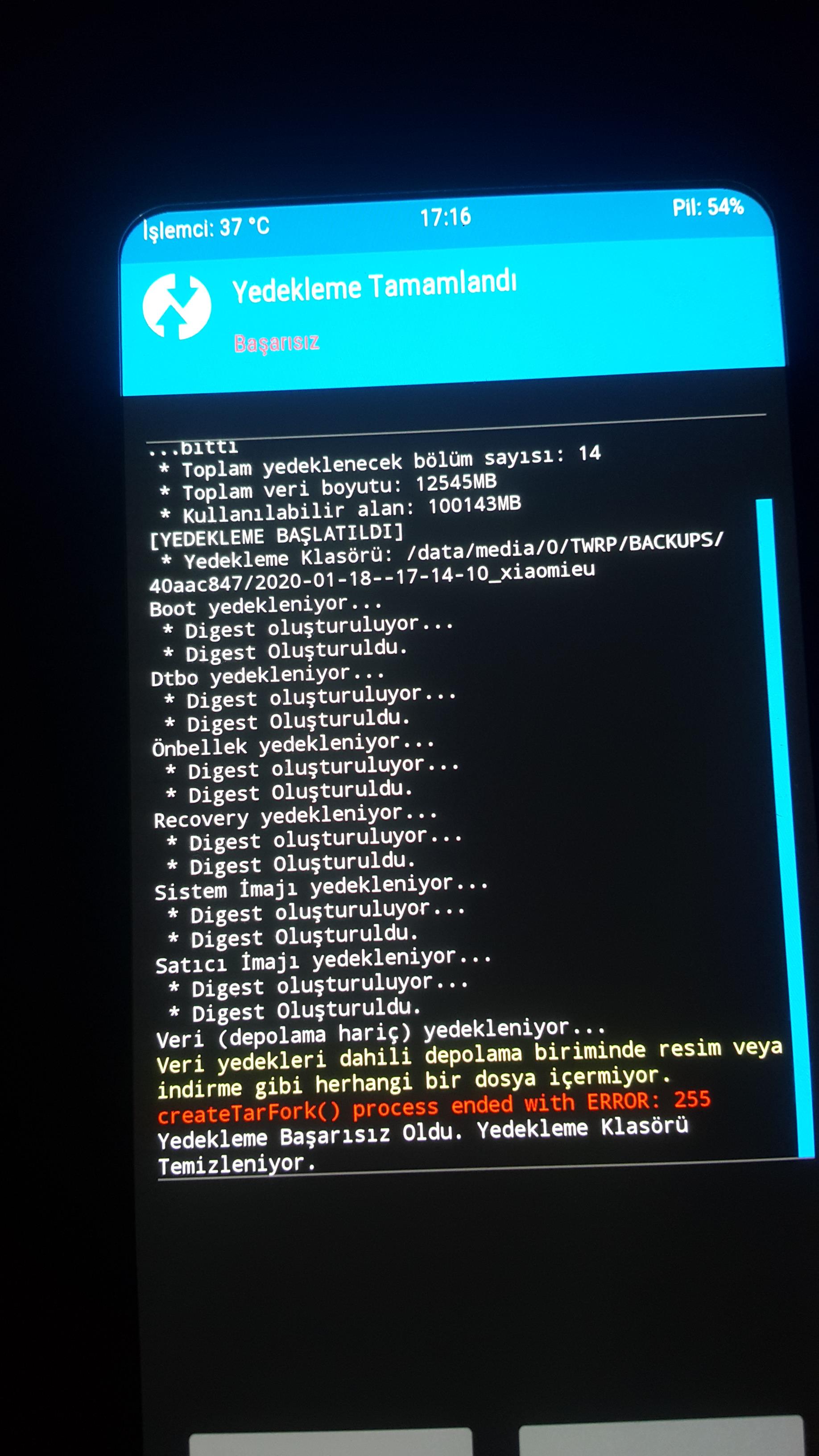

6 yıl
Dün FS in yedeğini sıkıntısız aldım. Bugün de full backup alayım kenarda dursun dedim ama bu hatayı aldım çözümü var mi? Mount dan systemi etkinlestirsemde ayni.

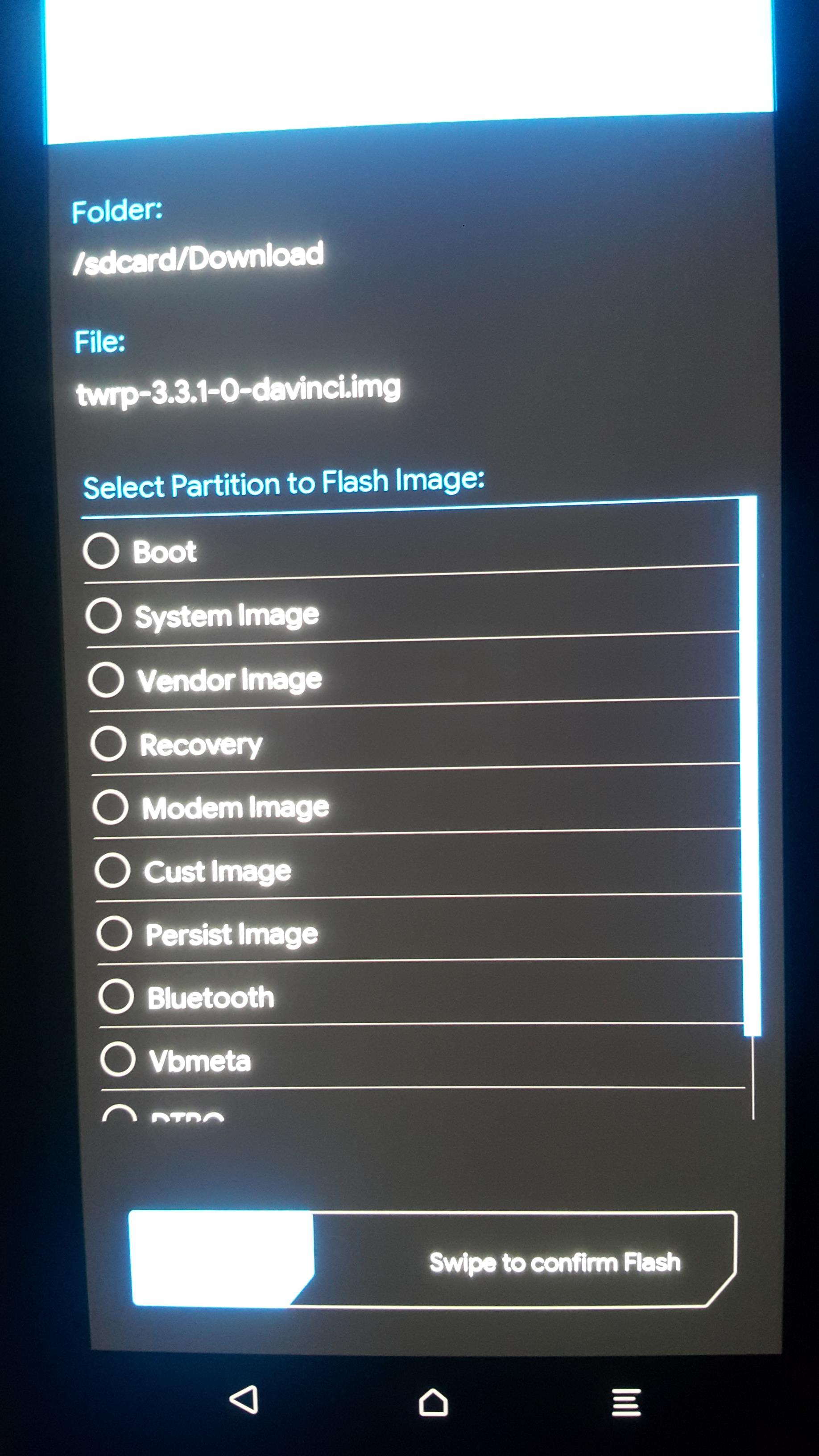

6 yıl
Direk twrp üzerinden flaslayabiliyor muyum bunu?
Bu mesajda bahsedilenler: @evolez
6 yıl
Evet twrp uzerinden flashlayin

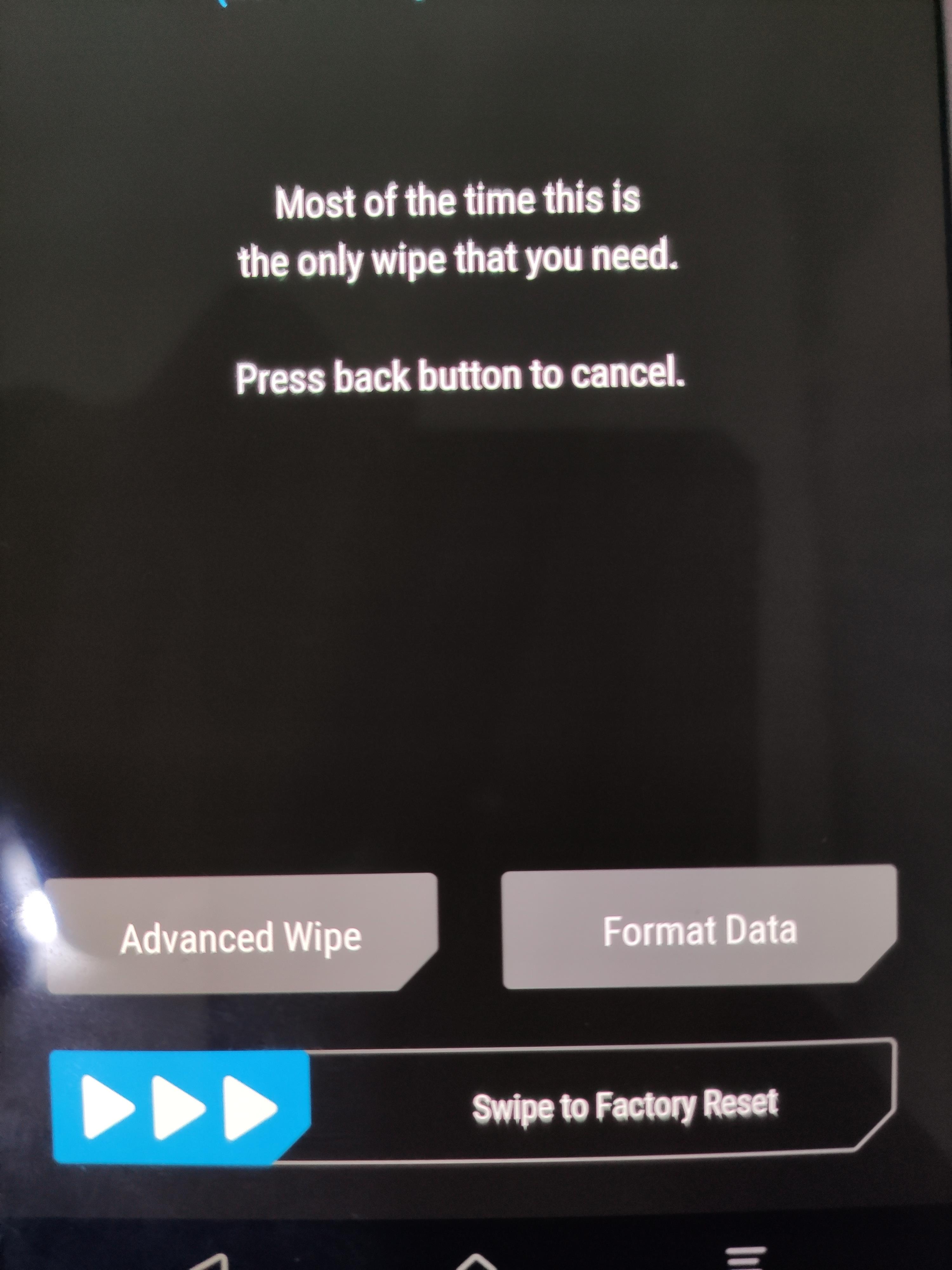

6 yıl
Hangisini seçmem lazım? Büyük ihtimalle recovery dır ama başka işaretleme gerken var mi?

6 yıl
Maalesef burda kaldı buda < Resime gitmek için tıklayın >
6 yıl
Bende sorunsuz bu twrp haftalardir. Back up aliyorum geri yukluyorum. Telefonda 2. kullqanici hesabi var mi? Varsa silin. Pin kullaniyosaniz pini kaldirip deneyin birde. Son care orangefox recovery var onuda deneyebilirsin

6 yıl
Biraz araştırdım,rom yuklerken wipeden storage ve data yi temizlemistim. Sanırım problem onunla alakalı. Ama tekrar rom kurarken ne yapsam düzelir acaba
6 yıl
Bastan desenize, sorun orada. format ve wipe yapilacak yeni romda. Sifreli kaliyo dosyalar yoksa. Su birsuru harflerden olusan anlamsiz dosya isimleri mevzusu. Tekrar temiz rom kurup verdigim twrp ile devam edin
Bu mesajda bahsedilenler: @kobra.005
6 yıl
Eski telimde advenced wipe diyordum sd kart hariç tezlmizliyor romumu kuruyordum
Şimdi sadece format data diyip yes diycez öyle mi?
Yoksa swip to factory reset dememe gerek var mı?
Yada başka advenced wipe ye?

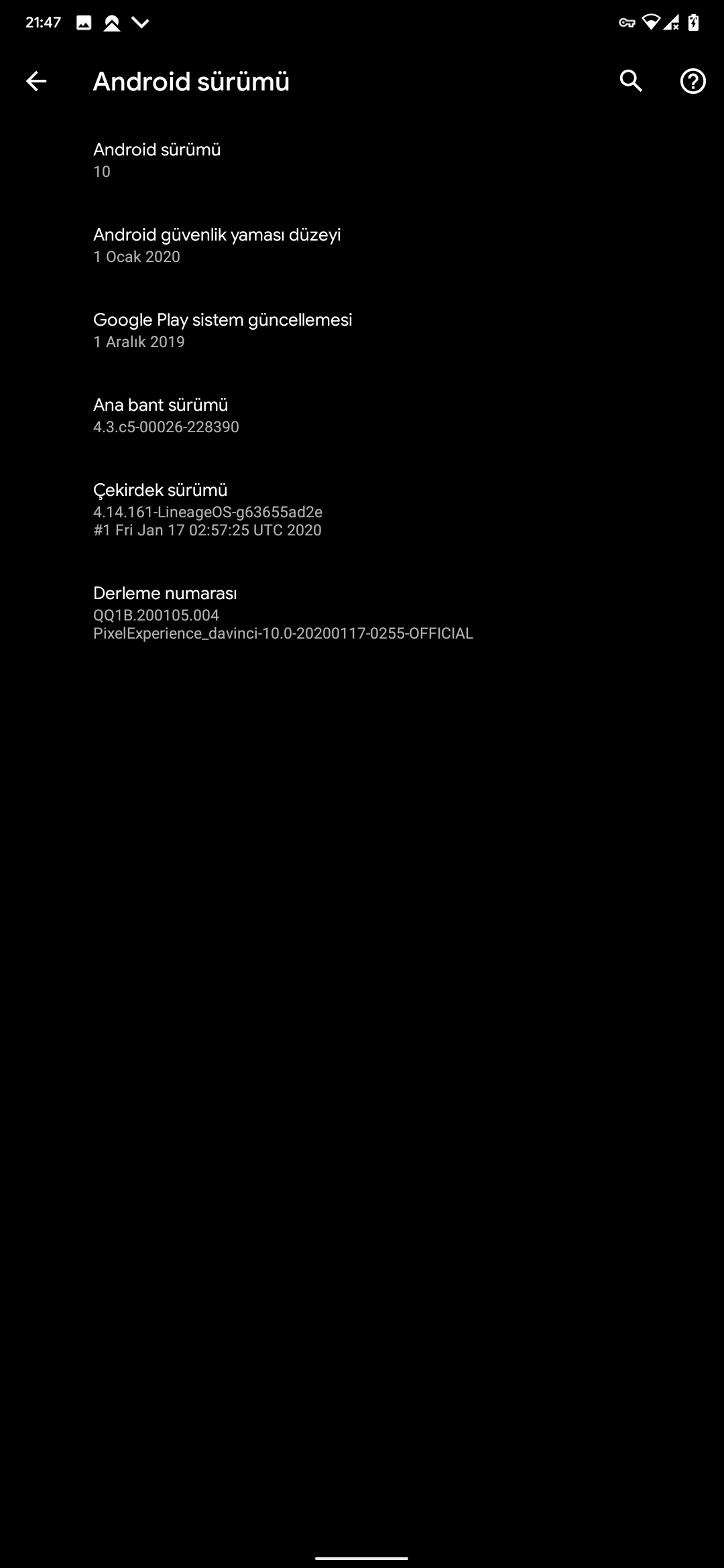

6 yıl

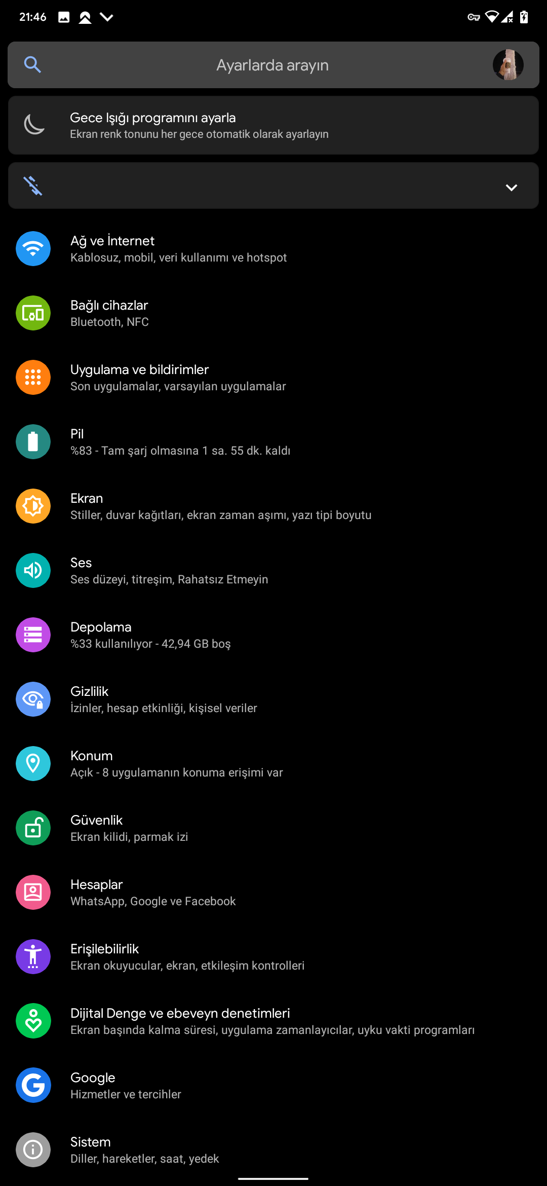

Pixel rom'u kuralı 2 hafta olacak mükemmel tek kelime ile. Saf android deneyimi ve stabilite, pil zaten dikkat etmediğim halde harika. Adaway ve l speed ile çılgın atıyorum. Güncelleme de geliyor geliştiriciden. Tek eksiği bana göre parmak izi okuma performansı onu da her güncelleme de daha iyi yapmaya çalışıyorlar. Tavsiye ederim.

Xiaomi kendi kamerası var fakat Google cam de kuruluyor. Şuan ben bir kaç bug dışında hata görmedim. Mesela bir hata şu, konuşma esnasında hoparlörü açınca eğer hoparlör açık şekilde çağrıyı sonlandırırsanız telefonun sesi gidiyor video vs ses gelmiyor.
Düzeltmek için de bir yeri ararken arama ekranından hoparlörü aç kapa yapmak gerekiyor. Sanırım bunları da düzeltirler sık sık geliyor güncelleme.
Ben xda sitesinde rom sayfasında olan adımlar ile kurdum sorun yok.
