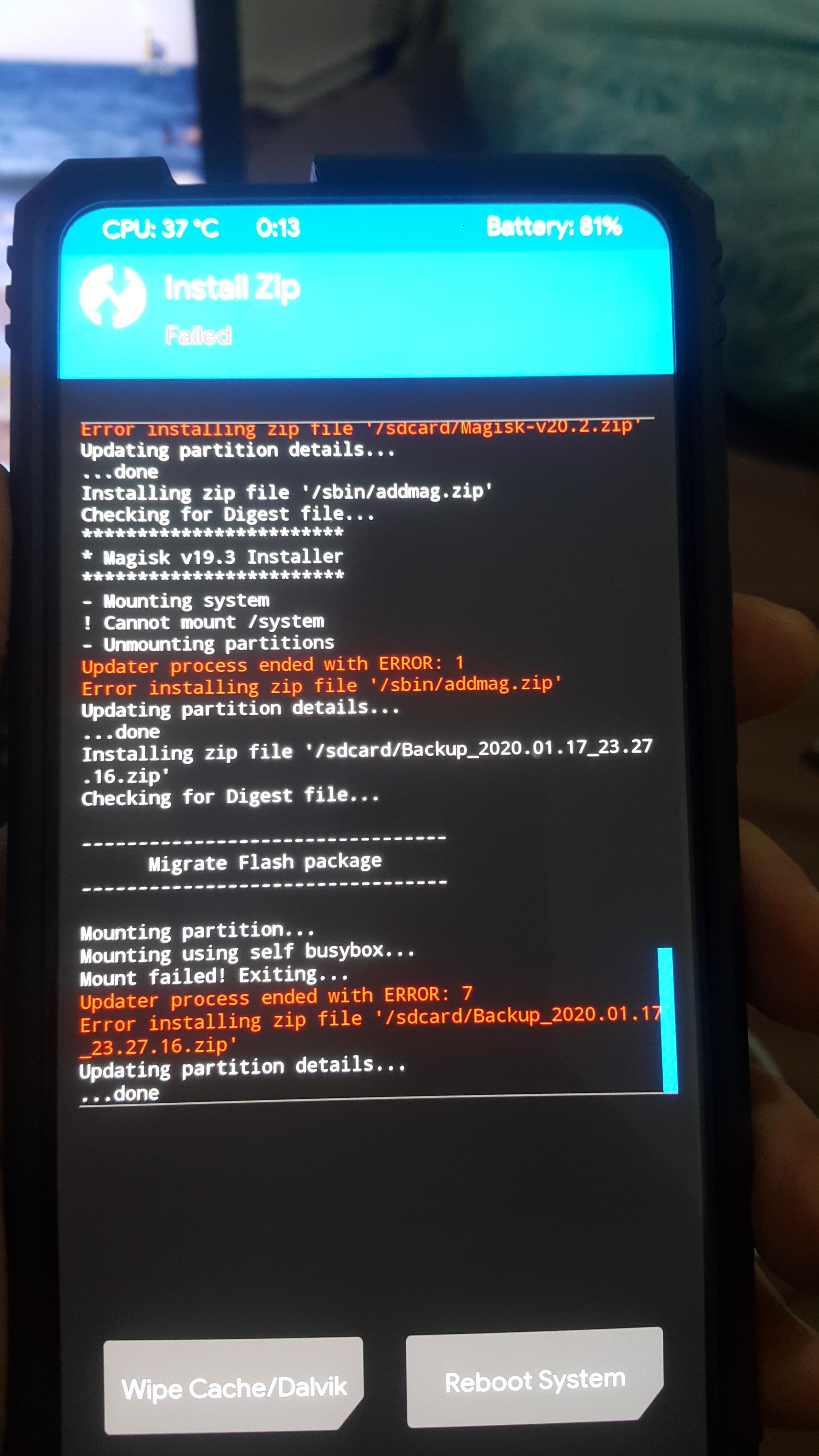

Wipeleri yapıp eu romu kurdum peşinden magiski kurdum ama migrate yedeğini yuklerken bu hatayı aldım hocam bilginiz var mi?

O programı kullanmadım yani sorundan tam emin değilim her cihaz için uyumlu olmayabilir. TWRP'de Mount kısmından kendiniz system'i manuel mount etmeye çalışın bakalım olacak mı?

TWRP ana menüde "mount" menüsü var. Oraya girip sisteme "x" atıp deneyin dedim, belki işe yarar. Oradaki hatada system mount edilemedi diyor çünkü.

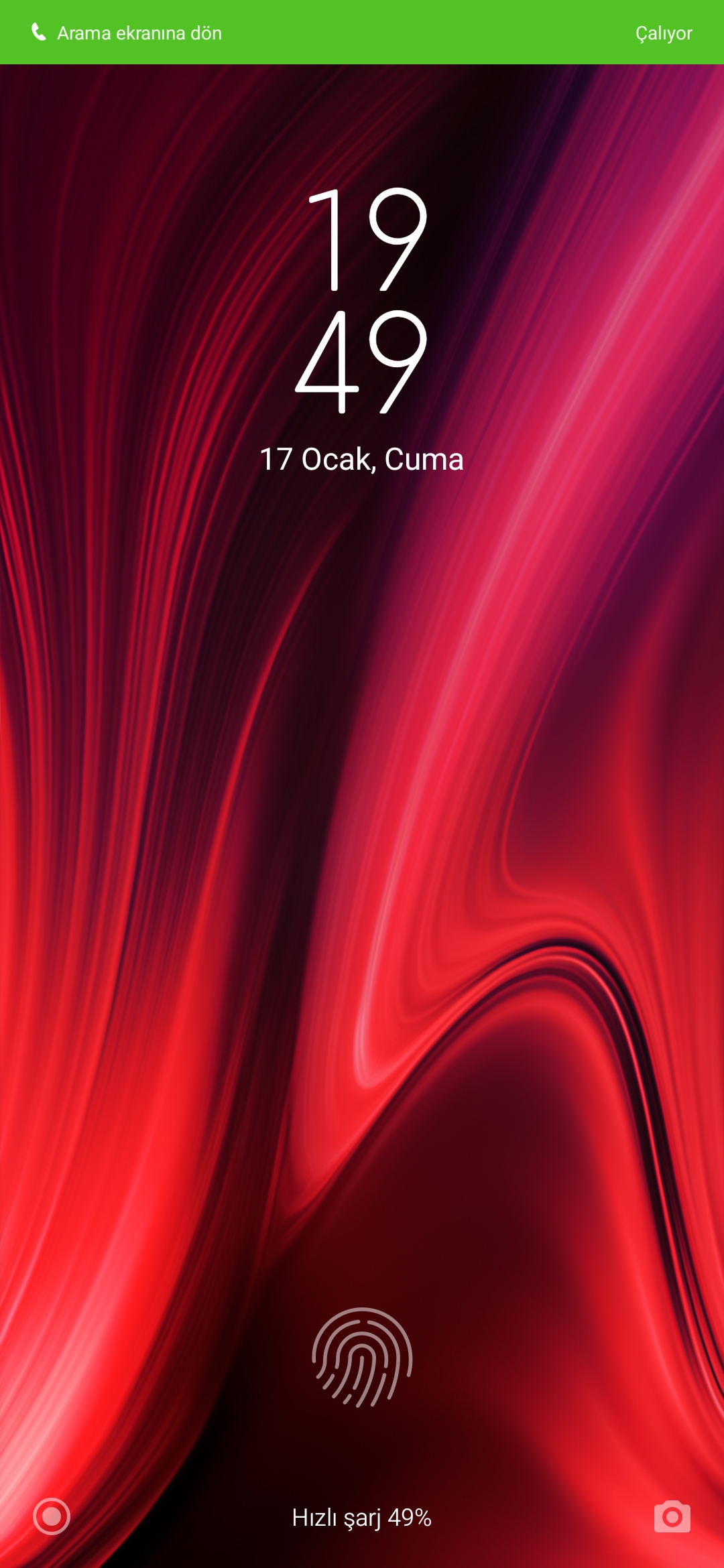

Arkadaslar arama geldiginde ekranda en ustte yesil arama ekranına dön diye bir yer cıkıyor oraya tıklamadan aramayı gostermiyor. 2-3 gun oldu bu cıkalı nedendir sizce?< Resime gitmek için tıklayın >

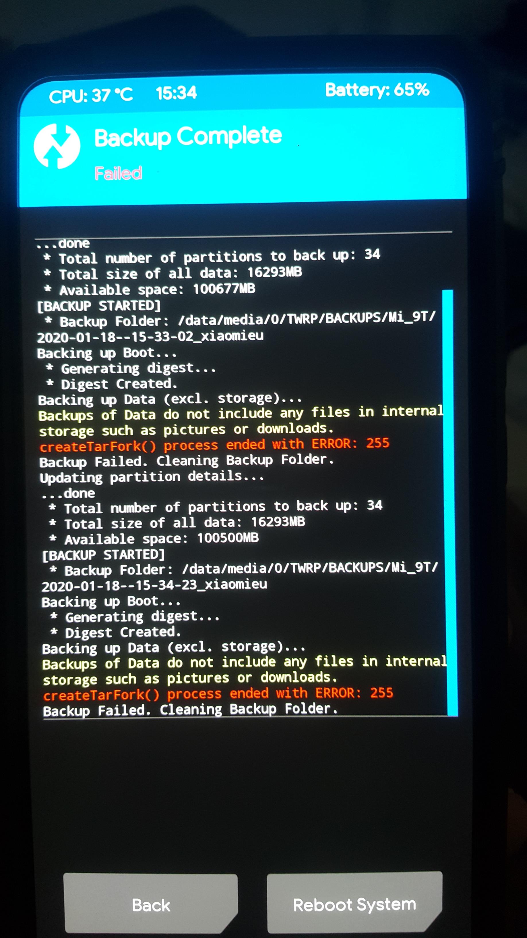

Dün FS in yedeğini sıkıntısız aldım. Bugün de full backup alayım kenarda dursun dedim ama bu hatayı aldım çözümü var mi? Mount dan systemi etkinlestirsemde ayni.
Bu mesajda bahsedilenler: @Espa
Hangi twrp surumunu kullaniyosunuz bilmiyorum fakat cogu sorunlu twrp lerin. Official olani kullanin kendi sitesinden. Hic sorun yasamadim bunu kullanmaya basladiktan sonra.
