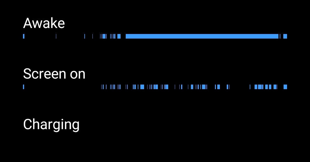

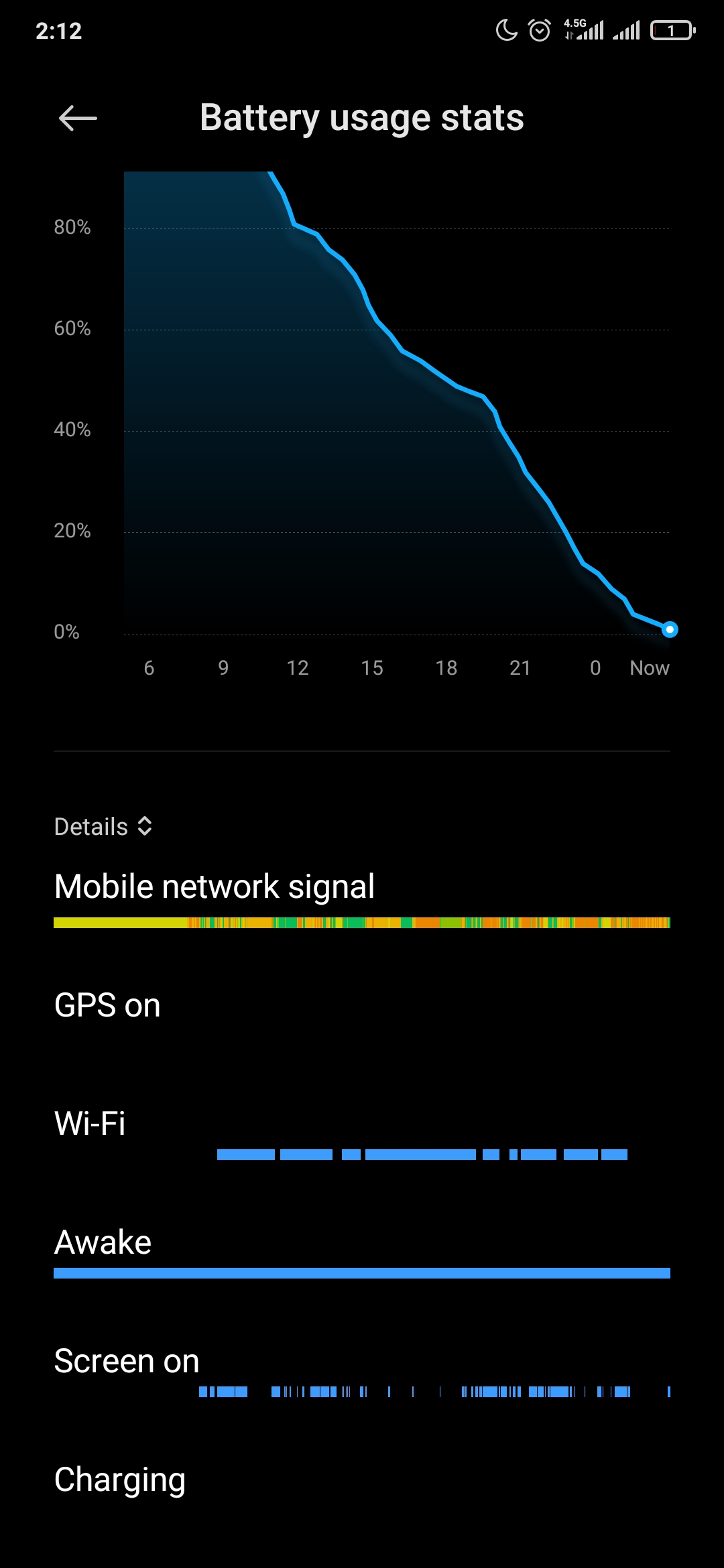

Siz 12.0.3 sürümünde batarya problemi yaşamıyor musunuz?
Bunun gibi cihaz arka planda sürekli uyanık kalmıyor mu?

Benim kullanım bu şekilde ; < Resime gitmek için tıklayın >

12.0.3 mü hocam? Öyle ise demekki genel bi bug değil ama şikayetçi olan çok kişi var.
Bu mesajda bahsedilenler: @sonic35

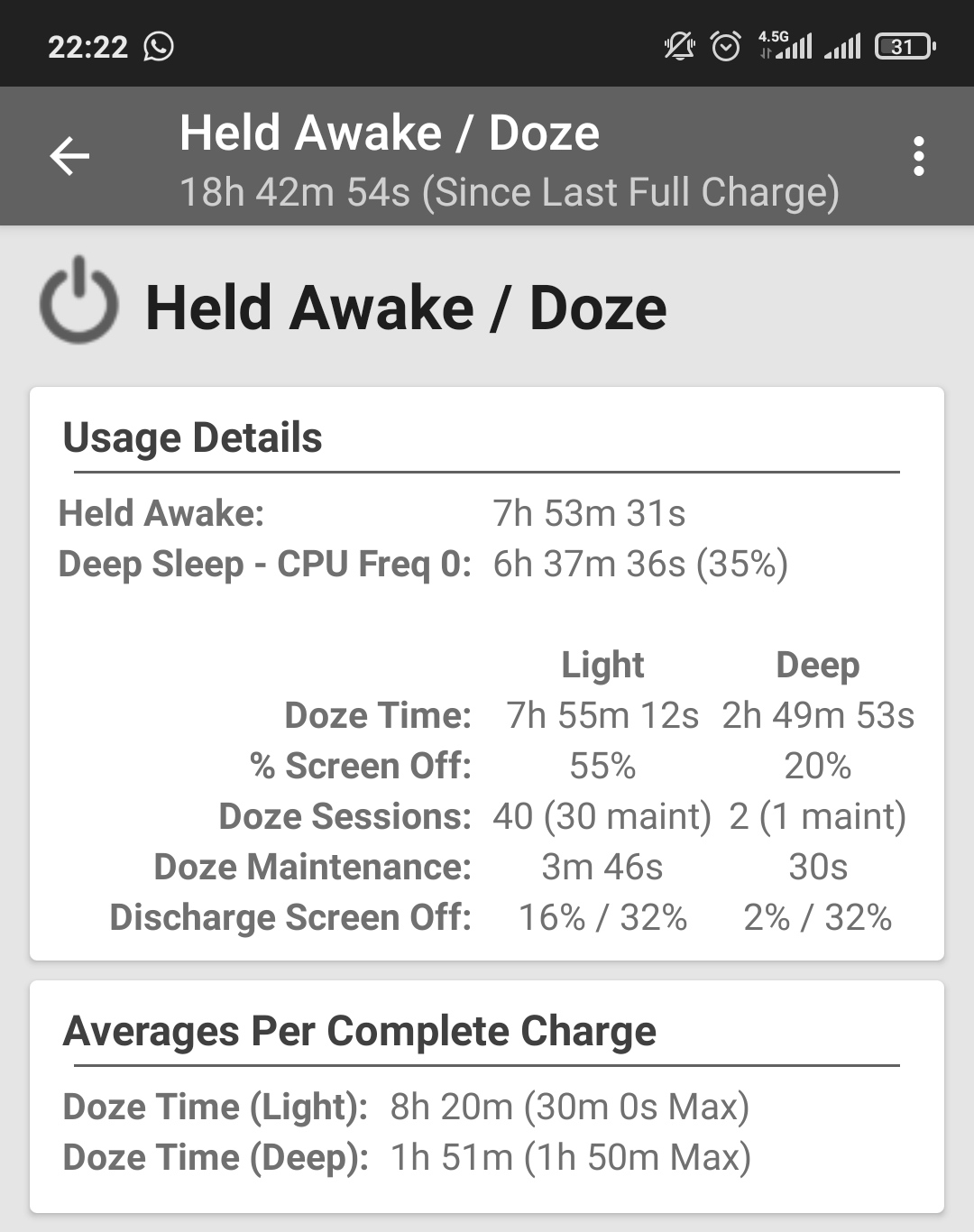

Bu normal değil, cihaz hiç uykuya geçmemiş. uygulama kaynaklı ise gsm battery monitor kurup takip edin. Ekran kapalı modda arka plandaki tüketimi de görebilirsiniz. Sistem kaynaklı ise sıfırlama yapmanız gerekir. Ama bana kalırsa uygulama kaynaklı bu sorun..

Bir şekilde doze çalışmıyor. Ben de ilk etapta uygulama veya arka planda sürekli çalışan bir ayar üzerinde durdum ama herhangi birşey bulamadım. Uzun süre cihaz bosta kalirsa doze çalışıyor. Örneğin gece gibi ama günlük kullanımda tekrar uyku moduna geçmiyor.
Aynı sorunu yaşayıp factory reset sonrasında sorunun devam ettiğini yazan insanlar oldu bu yüzden bosa reset atmak istemedin. Bir sonraki update i bekliyorum.

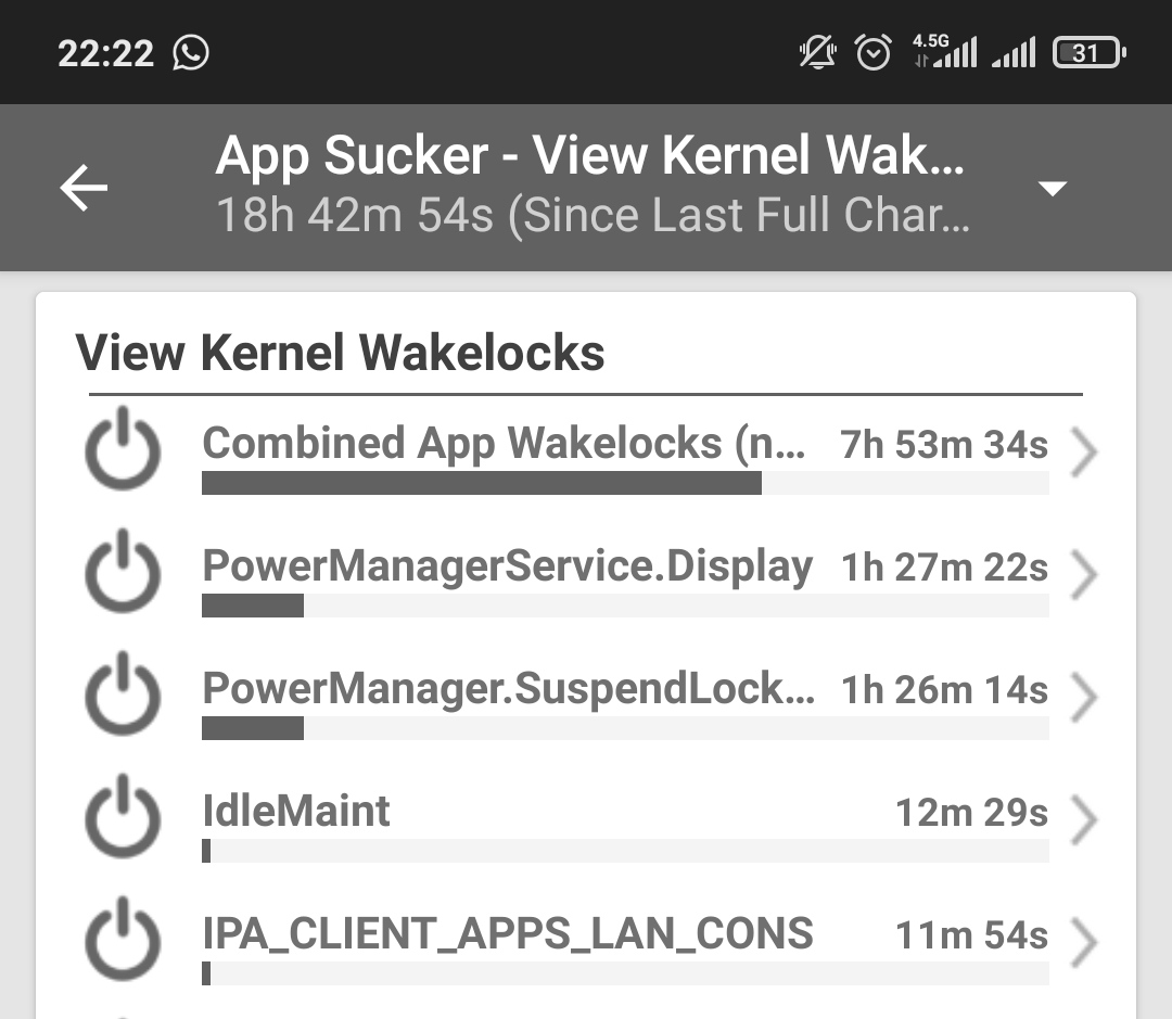

Gsam battery monitor ile bakınca PowerManagerService.wakelocks nın cihazı uyanık tuttuğunu görüyorum arada yeniden başlatıyorum düzelir gibi oluyor sonra yine uyanık kalıyor ama dediğin gibi pilde pek fark yapmıyor zaten %0 gösteriyor kullanıma ama neden uyanık kalıyor miui 10 dan beri sıfırlamadan kullanıyorum cihazı

Büyük ihtimalle de sebebi sıfırlamadan yani temiz kurulum yapmamış olmadan kaynaklanıyor.
