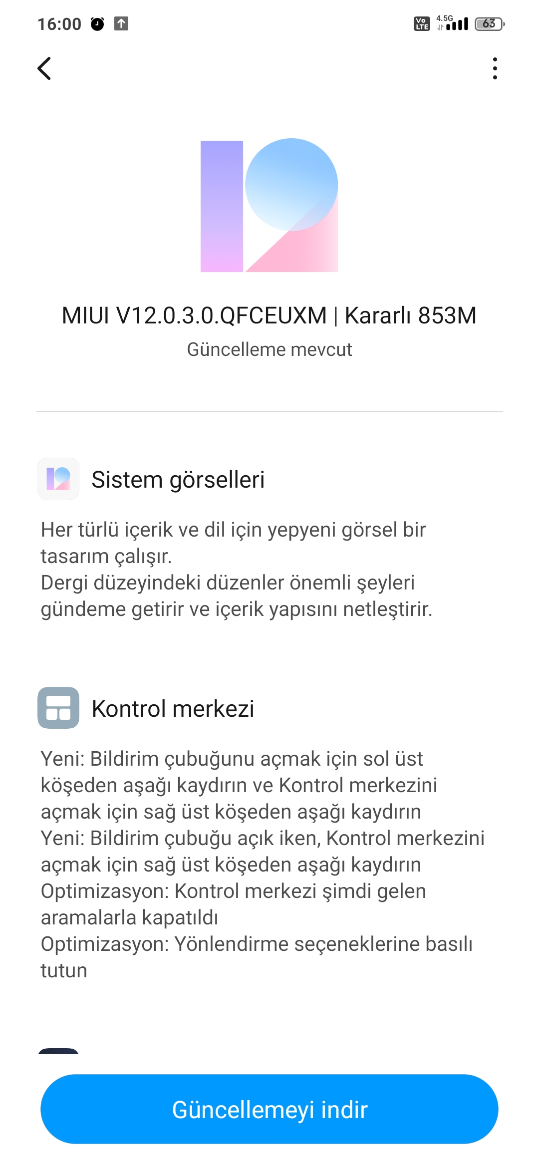

< Resime gitmek için tıklayın > selamlar forumdaşlar. Geldi yaklaşmakta olan. Yüklemek mi yüklememek mi tüm mesele bu 😁
Yükleme
