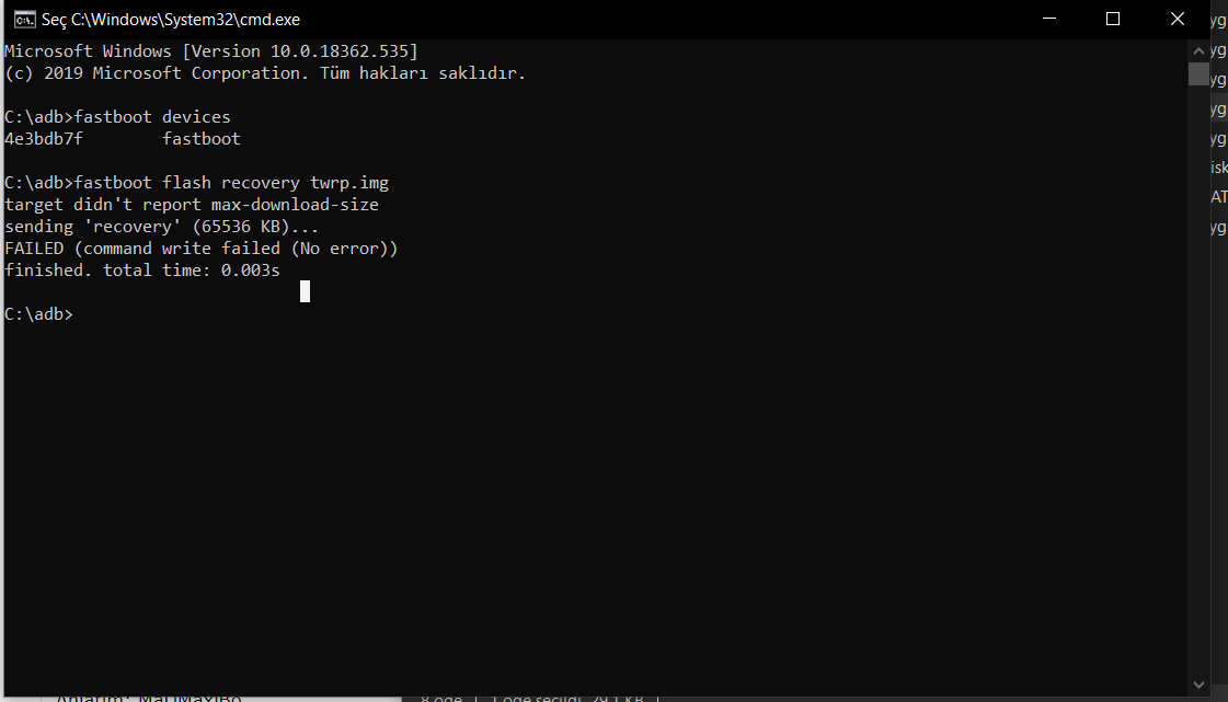

twrp yüklemeye çalışırken aşağıdaki hatayı alıyorum. Sebebi ne olabilir?

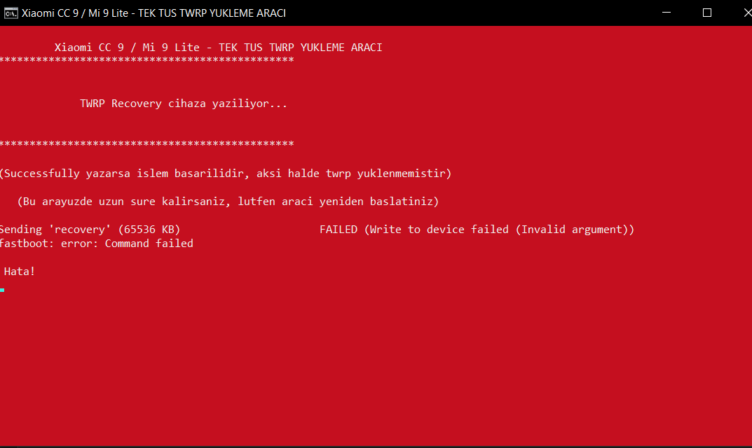

Twrp tek tuş yükleme var onunla yapın.

Rom değiştirme ile imei gitmez. Miui rom beta tavsiye ederim.
Onunla da denedim fakat benzer bir hata alıyorum.

Bende bir kaç kez hata almıştım tekrar demeyince olmuştu.
Sürücüler tam yüklenemedigi için oluyor galiba.

Benzer bir hatayı ben de aldım. Biraz internette baktım usb 3.0 ile alakalı bir şeyler yazıyordu. Eski bilgisayarımdan aynı işlemleri yaparak yükledim.
Problem usb 3.0 mıydı. Yoksa driver ile ilgili mi tam bilemedim. Usb 2.0 ile bağlayıp deneyin. Olmadı farklı driver yükleyip bir daha deneyin.
Bu mesajda bahsedilenler: @fatihist_sf
Cevabınız için teşekkür ederim, saatlerdir denemediğim yöntem kalmadı diyebilirim. Farklı usb portları üzerinden de denedim. Fakat hepsi usb 3.0'mı yoksa arada 2.0 olan var mı bilemiyorum. Belki farklı bir bilgisayardan denemek mantıklı olabilir.
