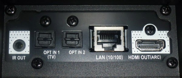

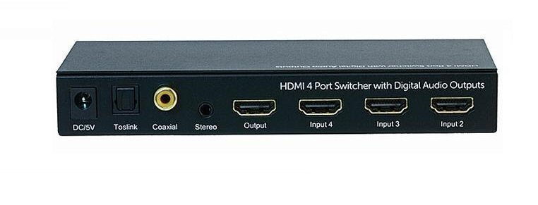

6 yıl (149 mesaj)
merhaba arkadaşlar
şöyle bir cihaz kullanıyorum
digiturk, mibox s ve playstation hepsi buna bağlı girişlerden
çıkış kısmından da projeksiyon cihazına bağladım
tüm cihazların ses çıkışını da tek optic kablo ile kullandığım
pioneer soundbar sbx n700 cihazına bağladım optic 1 tv olan kısma
mibox s cihazının ses ayarlarından daha temiz bir ses için ne gibi ayarlar yapmalıyım acaba ?
bazı iptv kanalları 5.1 ses veriyor bu seferde mibox un kumandasının ses tuşarı çalışmıyor
illa ki soundbar dan kısıp açmam gerek
kumandadan kontrol edebileceğim bir ayar var mı acaba dolby digital yada DTS olarak ses için
soundbar dolby digital ve DTS destekliyor
şimdiden teşekkür ederim
