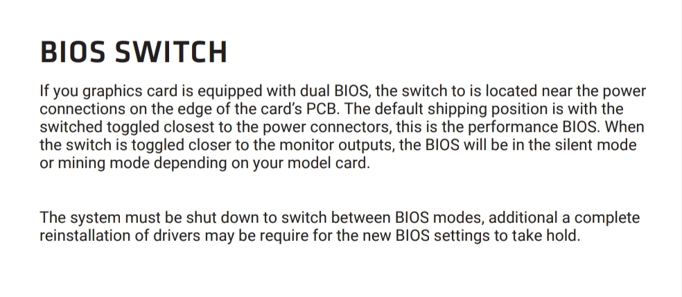

Xfx 7900 xt bios switch ile ilgili böyle bir bilgi var sitesinde. Switch üzerine 1 ve 2 yazmak yerine niye böyle yol tarif eder gibi anlatmışlar ilginç.

7900 XT Merc Black olmayan modellerde iki bios un da aynı olduğunu okumuştum, black versiyonlarda bir bios biraz daha OC ile geliyor.

Hocam bendeki black versiyon. Switch portlara yakın olan tarafta olunca oc bios oluyor. Güç kablosuna yakın tarafta daha düşük wattta çalışıyor. Kart switchi oc olarak ayarlı geldi benim.

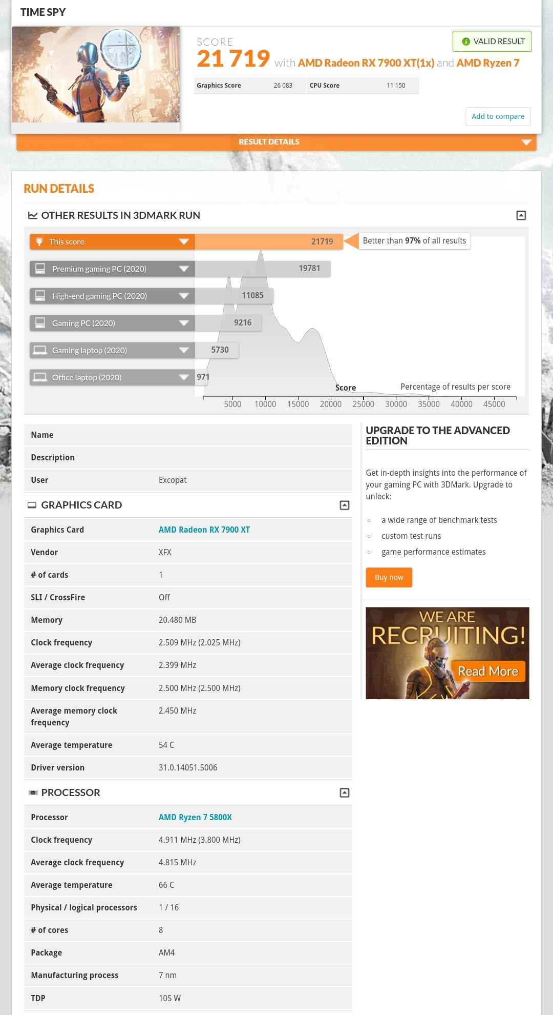

Benim 3D mark time spy (demo) skoru daha düşük çıkıyor hocam sebep ne olabilir sizce. (Grafik skoru yakın 26.083 işlemci düşük 11.150)
https://www.3dmark.com/3dm/94652460
İşlemci 5800x (4.8ghz) Ram 16gb 3600mhz

merhaba,
işlemcim İ7 12700F OC yok, malum AMD ile farklı yapıdalar ve sentetik testlerde Intel genelde AMD ye göre daha iyi sonuç veriyor, öncellikle bunu göz önünde tutmak gerek.
lakin 3D Mark' ın karşılaştırma ekranında sizin işlemci 5800X3D ve 7900XT Time Spy sonuçlarına baktım, en iyi CPU skoru 13.527 en düşük ise 11.573, genelde ortalama 12.500 civarı CPU puanı almış kullanıcılar.
sizin işlemcinizin sonucu 11.150 ile ortalamanın da oldukça altında kalmış.
OC, Ram hızı ve zamanlamaları, ram çift kanal mı tek kanal mı ki bunu yazmamışsınız ki bu çok önemli bir husus, soğutma performansı, sıcaklık, anakart ayarları hatta PSU kaliyesi gibi AMD işlemcilerin performanslarını ciddi olarak etkileyen çok husus var, yapınızı ve ayarlarınızı incelemek gerekli, işlemci özellikle AMD Ryzen kullanıcıları konusunda bu durumu paylaşmanızı tavsiye ederim.
sonuçlara aşağıda ki linkte ulaşabilir ve farklı işlemci ve ekran kartlarını karşılaştırabilirsiniz.

Hocam teşekkürler cvp için işlemci overclock konusunda sıkıntı olabilir, dün gece overclock ayarlarla oynadığımda skor yükseldi. Attığım linkte ram ayarı vardı çift kanal 3600mhz 16gb. Pbo Curve ayarlarını tekrar elden geçiricem 1 yıldır bios güncellemesi yapmamıştım onu da yapıyım.
(Hocam benim işlemci 3D olamayanı bu arada.Güç kaynağı xigmatek 850w gold)
