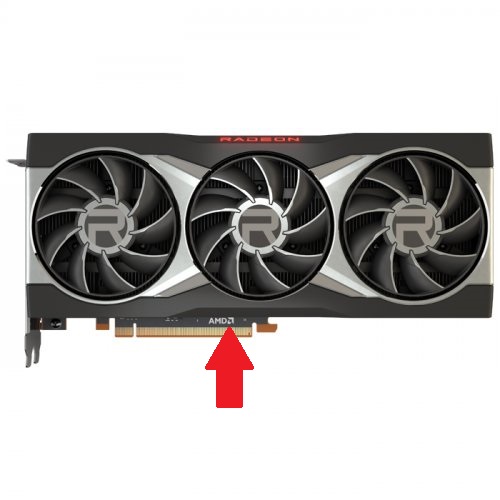

Bu kart, amd'nin üretiği yada ürettirdiği referans kart, xfx sadece kendi adı'nın yazdığı kutu'ya koymuş satıyor.
Bu tipte olup, kutusu'nda sapphire, asus, msi, zart, zümbelek, her ne yazan kartı da alsan, bu kartın ta kendisi'ni almış olursun v.s.

Kendi fabrikasında üretmiyor son ürünü diye söylenmişti sanki. Sadece pcb veya chip amd üretimi kalanı ortakların üretimi değil mi? Aralarında minimal farklılıklar var zaten resimlerde de. En azından sapphire ile diğerlerinin fan yaprakları aynı görünmüyor mesela.
Belirttiğiniz üzere ürettirdiği kişi xfx hocam

Öyleyse, bu tip'te ise, özellikle pcb kısmı'nda AMD yazısı varsa, o kart referans oluyor, tercih edeceğin sapphire'in pcb kısmında bu yazı bu yazı varsa, senn söylemine göre o'da xfx üretimi olacak.
Ne alaka hocam ekran kartı sadece pcb'den mi oluşuyor. Yukarıda bir arkadaşta yazmış diğer parçalar kablolar, fanlar, soğutma bloğu vs vs bunların hepsini tek tek amd üretmiyor. Bazılarını xfx üretiyor bazılarını da üçüncü parti sağlayıcılardan alıyor. Aynı şekilde sapphire'de öyle veya diğerleri.
