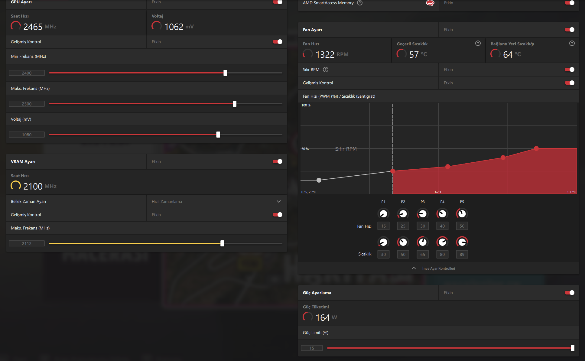

xfx merc 6900 xt var bende de. BF2042'de aynı hatayı aldım. Görseldeki gibi ayarlı şu anda sorun kalmadı. Bunun öncesinde 1060 mv voltaj ayarlıyken hata veriyordu işte. Bende 1000w psu var ama. O yüzden power limit çok artırmayın siz.

Hocam hangi ekran burası bulamadım. Birde 8 pin güç girişinin yanındaki tuş sağ veya solda neyi ifade ediyor. Oc mu yoksa fan ayarı mı ?

Amd radeon ayarlarında performans kısmında. Bf oyunu için gerekise -50 ya da -100 düşürmeniz lazım olabilir core hızını. Bios switchten bahsediyorsanız hdmi portuna yakın olan taraf sessiz bios olur genelde.

Bahsettiğiniz tuş "dual bios" switchi, bunu yedek bios olarak belirtmiş üretici. Diğer bazı kartlardaki gibi "oc bios/silent bios/standart bios" vs gibi bir seçenek değil. 5000 ve 6000 serisi üst segment amd gpu'ların azami güç tüketimleri anlık çok yüksek olabiliyor, bu halde güç kaynağının durumla baş edebilmesi gerekiyordu. Aslında mesele bir tık yazılımsal gibi, @sukrullex 'in bahsettiği gibi GPU frekansını veya güç limitini düşürerek çözümler mevcut. Ayrıca çok sayıda paylaşımın yapıldığı forumdaki "AMD Radeon RX 6000 Serisi [ANA KONU]"yu irdeleyin , sanırım bir iki ufak ayar sorunu çözmeye yardımcı olur.
