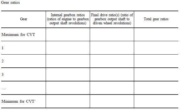

Örnek vermek gerekirse mevzuatta tanımlanan tablo haliyle;
Gördüğünüz üzere 3ten sonra tamamen açık bırakılmıştır, siz isterseniz sanal olarak 20 kademeli bir CVT şanzımanda elde edebilirsiniz. Ayrıca mevzuat için CVT otomatik şanzıman başlığı altında konumlanmaz, otomatik ve manuel haricinde 3. bir seçenek olarak kabul edilir.

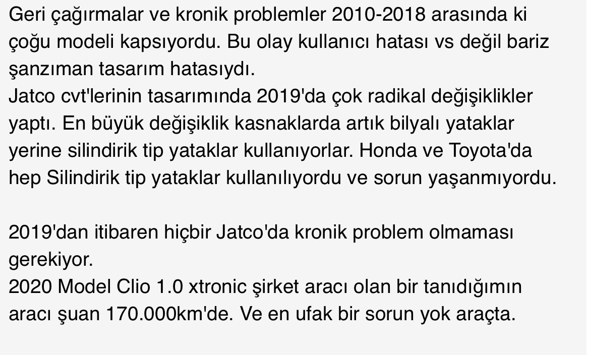

Renault-Nissan tek bir firmadır, Nissan’da kullanılan CVT neyse Renault’daki CVT de odur. Nissan’ın Jatco marka (Jatco da zaten Renault-Nissan firmasının alt firması) CVT şanzımanları senelerdir saatli bomba gibi çalışıyor, Amerika’da nerdeyse her modelin her yıl modeli için Nissan’a karşı açılmış ayrı bir dava var. Renault-Nissan üretimi Jatco marka CVT şanzımanlardan uzak durmak lazım. Toyota ve Honda kendi CVTlerini üretiyor, ve şimdiye kadar kronik bir sorun görülmedi.
http://www.nissancvtfail.com/
