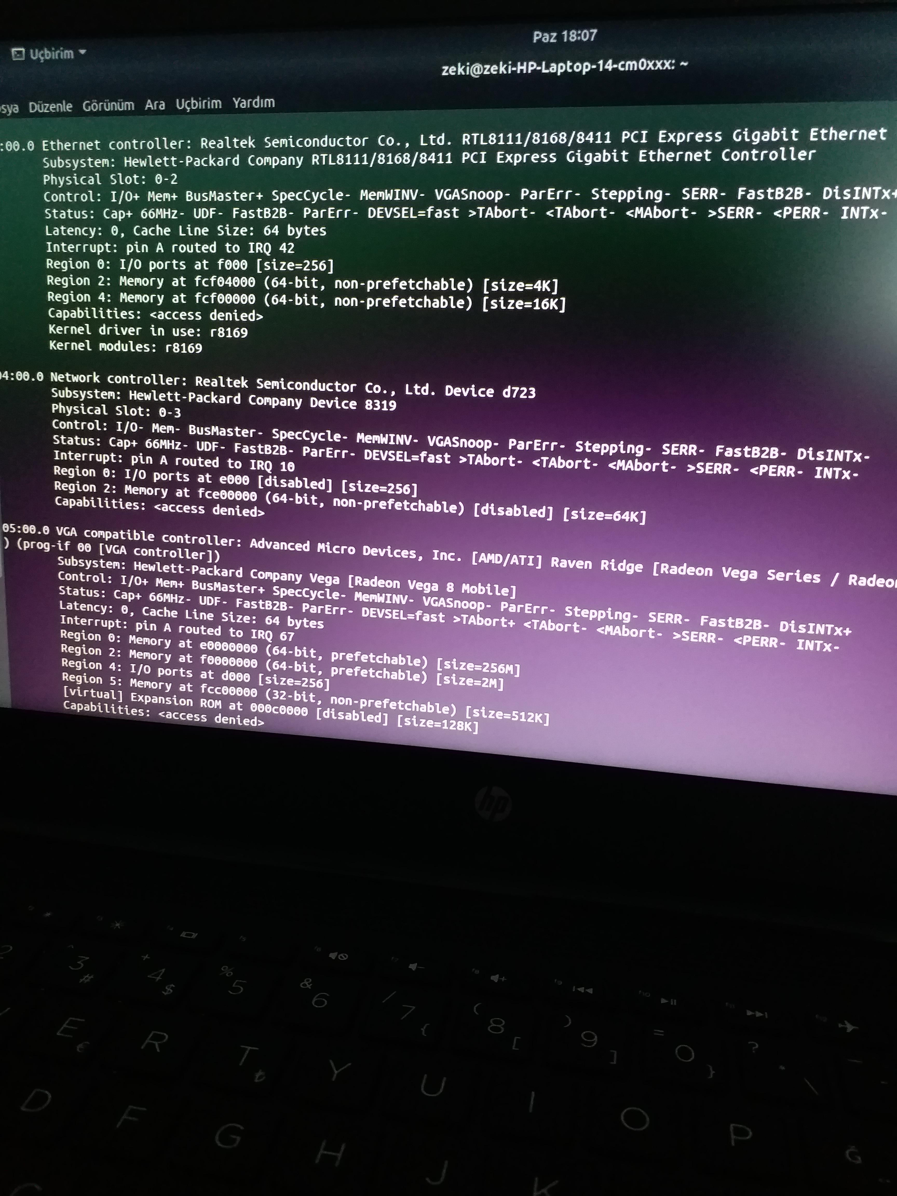

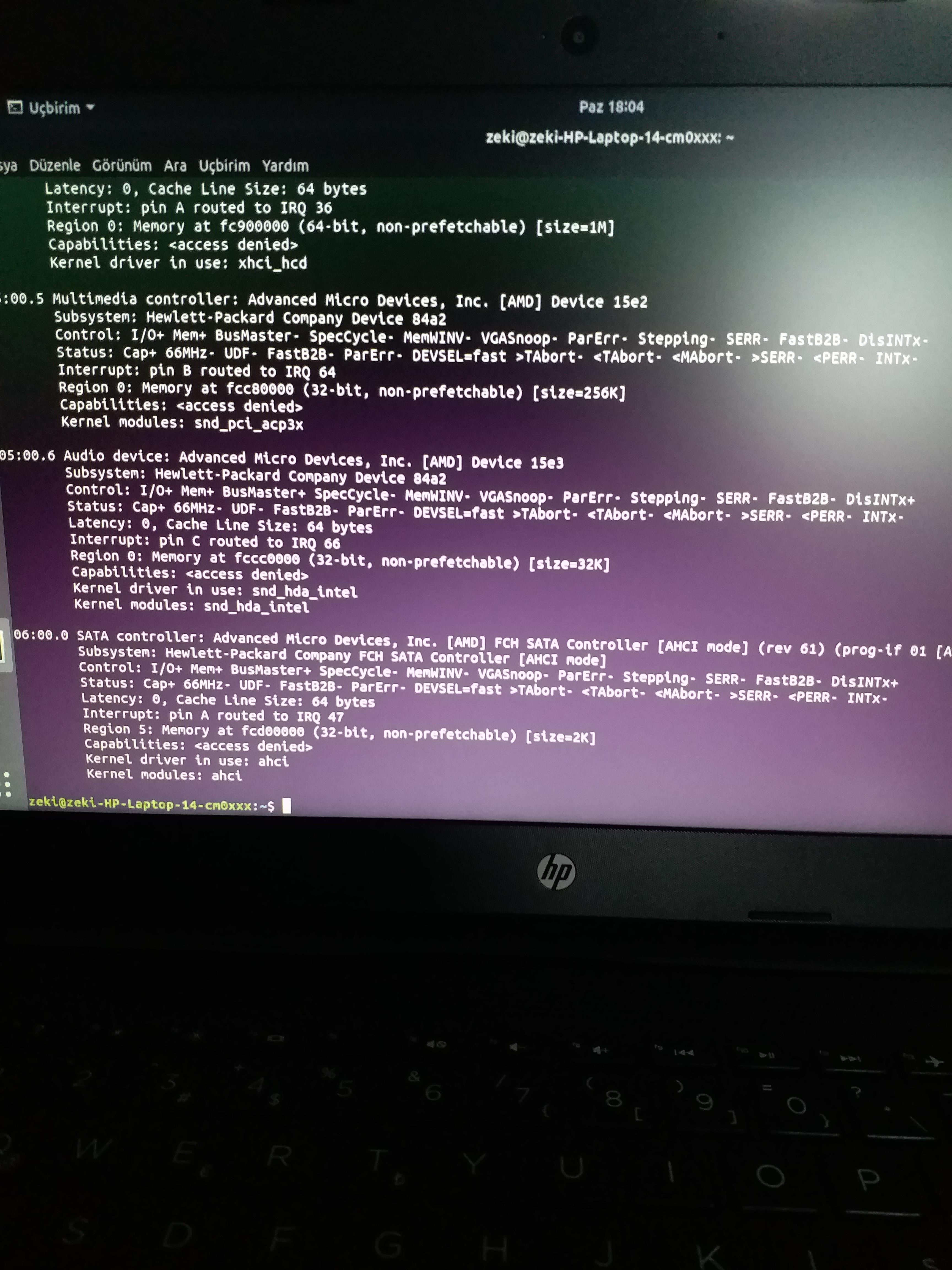

Dediklerinizi yaptım şöyle bir ekran çıktı:

Hocam ben de baya bi forum gezdim HP nin Wi-fi adaptörü ile ilgili bir sorun olduğunu söylüyorlar @efec hocam komut çıktısından wi-fi modeline bakacak zannedersem

Bu aygıt RTL8723 çipsetini kullanıyor ve bu aygıt için gerekli sürücü henüz çekirdekle beraber gelmiyor. Bu aygıtın sürücüsünü buradaki konudaki paket ile kurabilirsiniz. Kurulum için internet bağlantısına ihtiyacınız olacak, çünkü paketin kurulması için dkms paketinin kurulu olması gerekiyor, ama Ubuntu ile kurulu gelmiyor. Öncesinde yazılım merkezi (yazılım/paket kurumayı sağlayan uygulama) ile dkms paketi aratıp kurun, böylece paket kurulumu sırasında bağımlılık sorunu yaşamazsınız. Bunun haricinde BIOS/EFI ayarlarından secureboot özelliğini kapatmalısınız.
