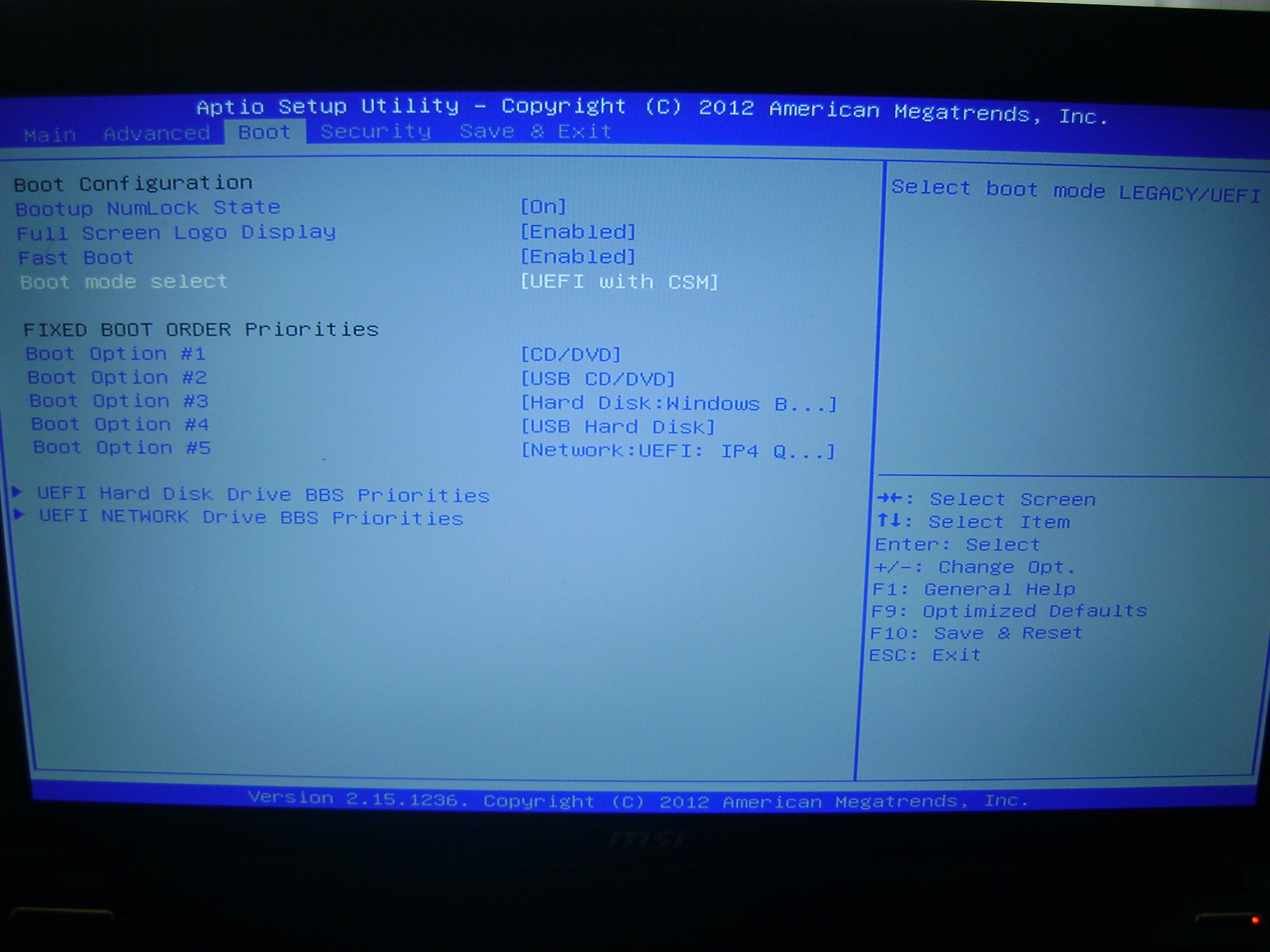

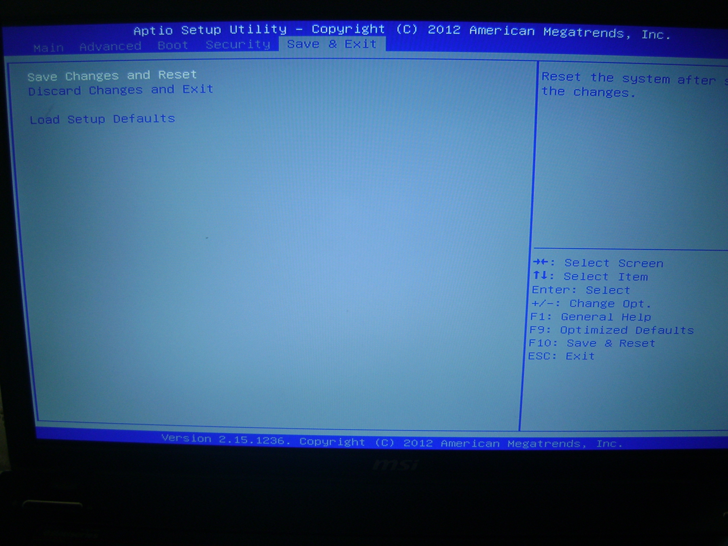

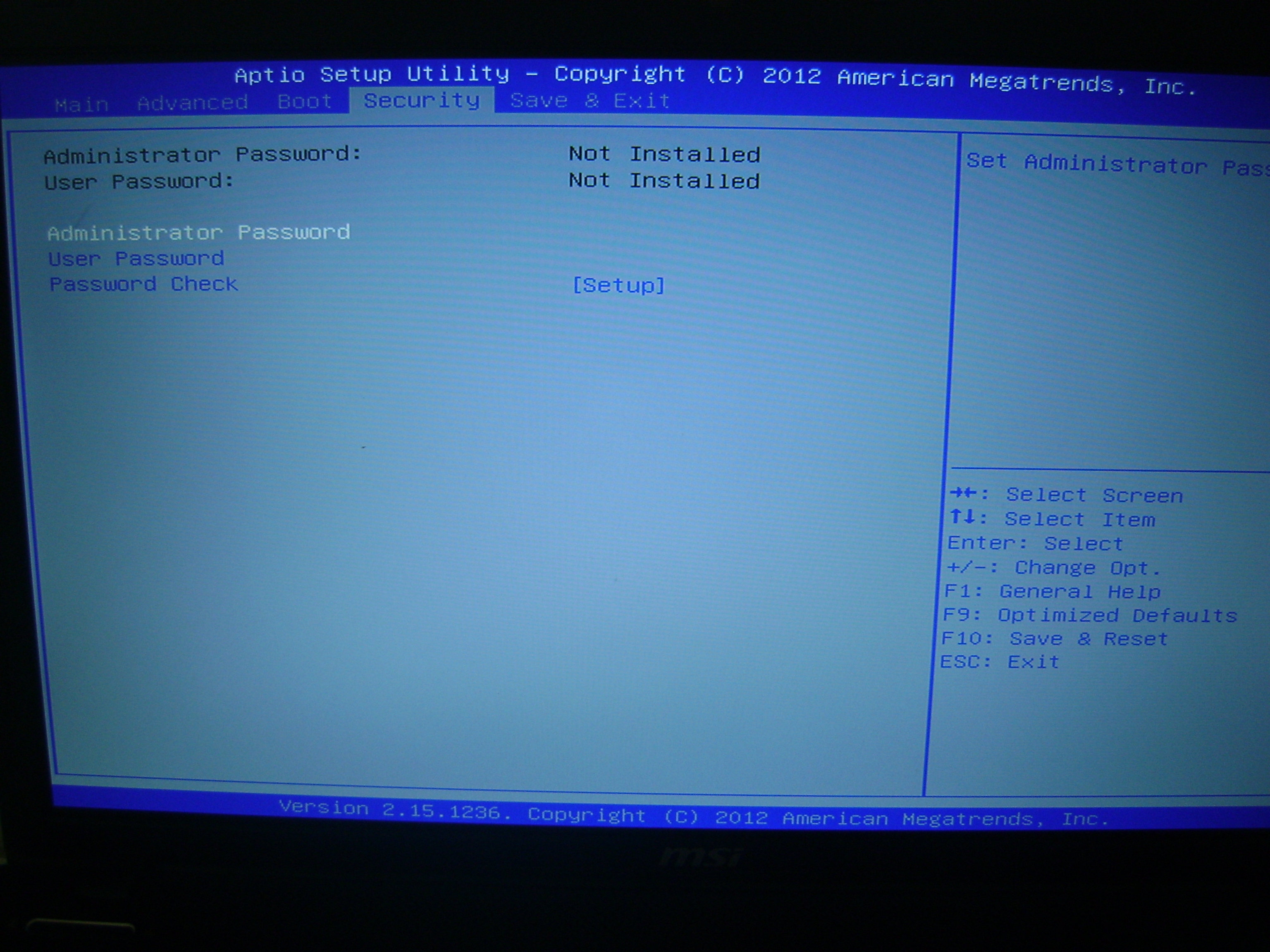

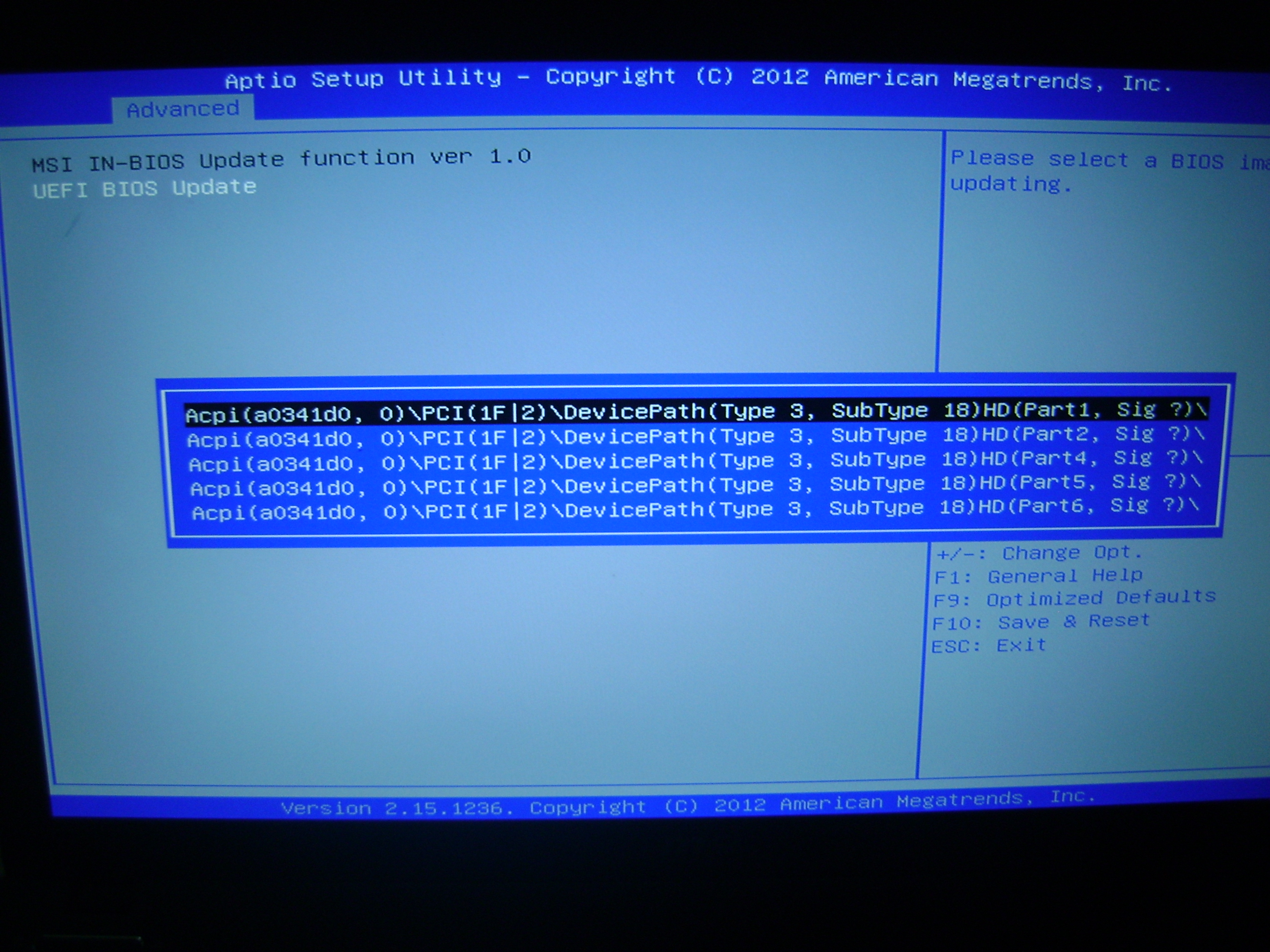

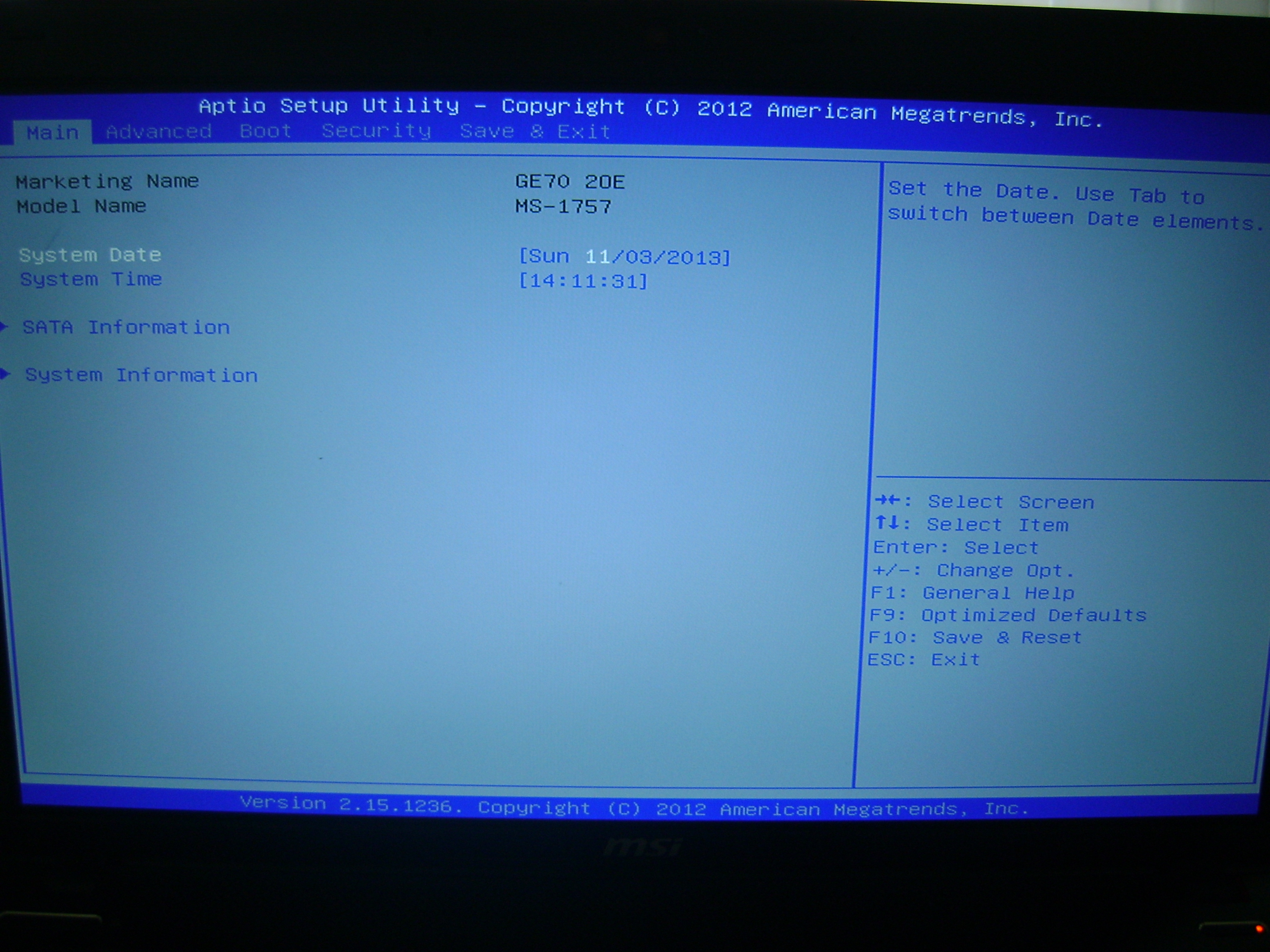

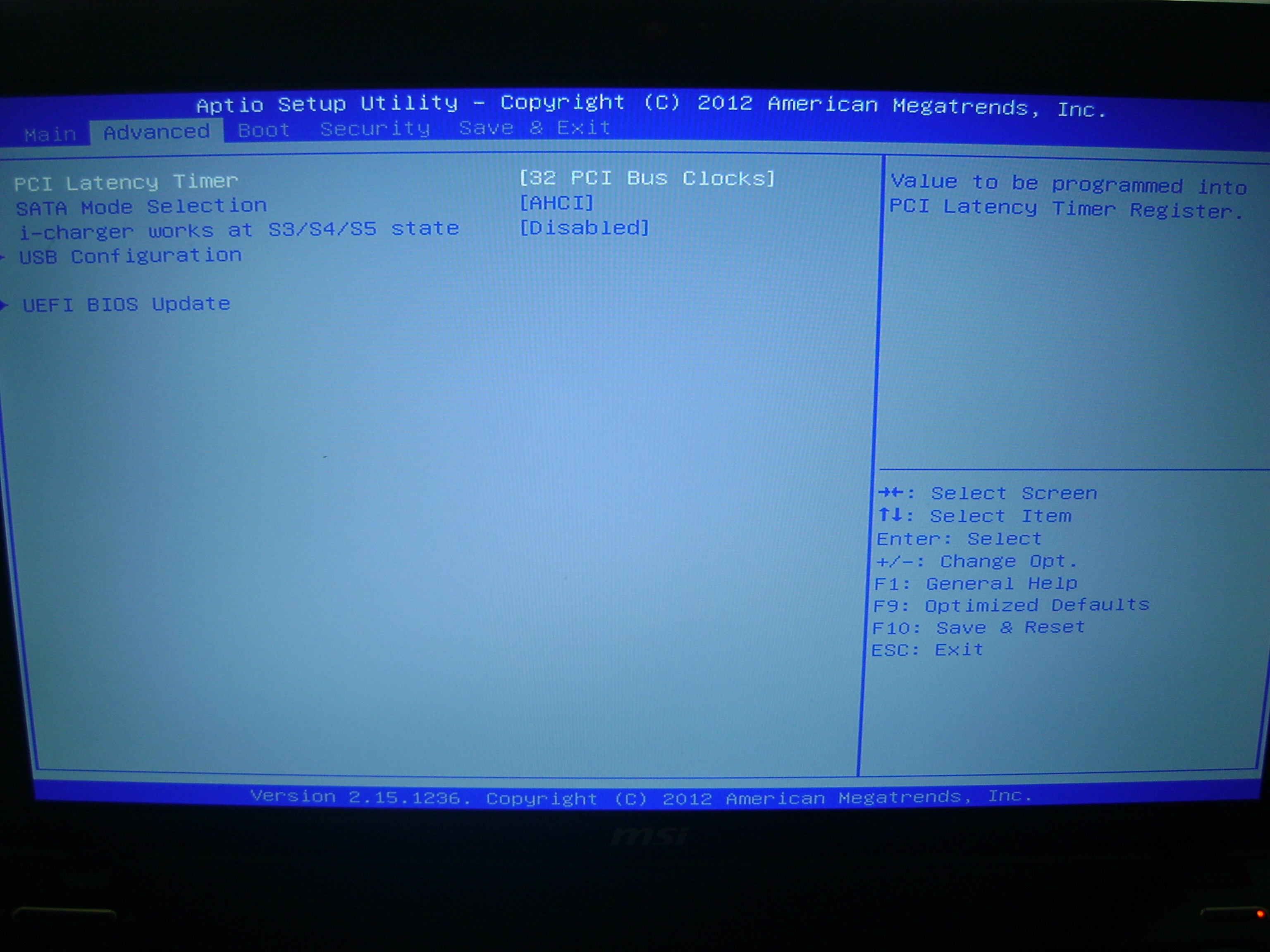

Resimlere bakarak ortak nokta bulup yapmaya çalıştım ama yinede olmadı bendemi bi sıkıntı var yoksa biosum çokmu farklı bilemiyorum ben size biosumun resimlerini çektim onun üzerinden bana yardımcı olursanız çok sevinirim benim esas sorunum windows 7 cd sini başlangıçta gösteremiyor olmam biostan cd yi gösterdim birinci olarak ama yinede direk windows açılıyor win7 cd si sürekli kullandığım cd sorunsuz yani.
< Resime gitmek için tıklayın >< Resime gitmek için tıklayın >< Resime gitmek için tıklayın >< Resime gitmek için tıklayın >< Resime gitmek için tıklayın >

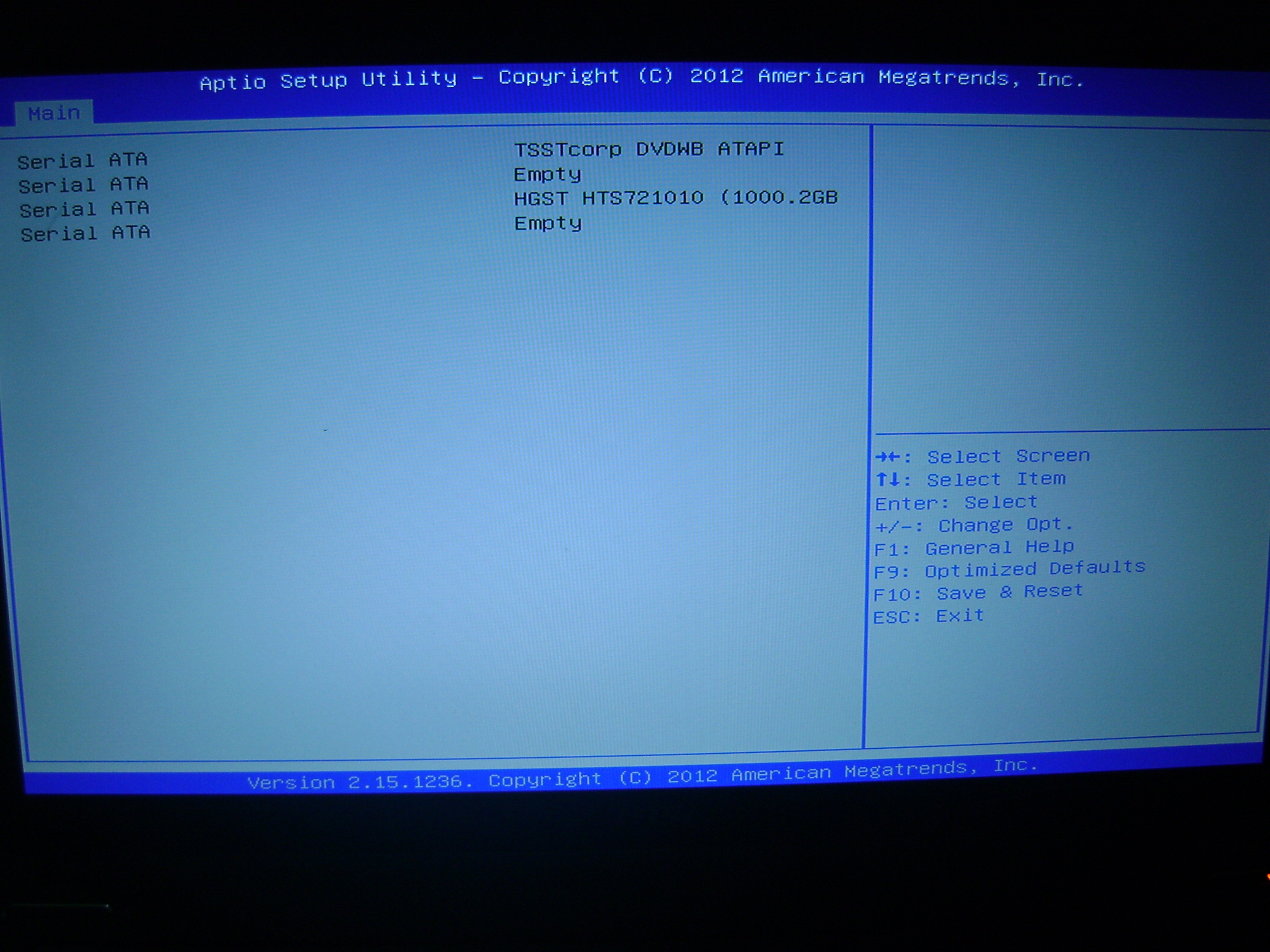

Main sekmesinden SATA information buraya gir açılan seçeneklerin resmi

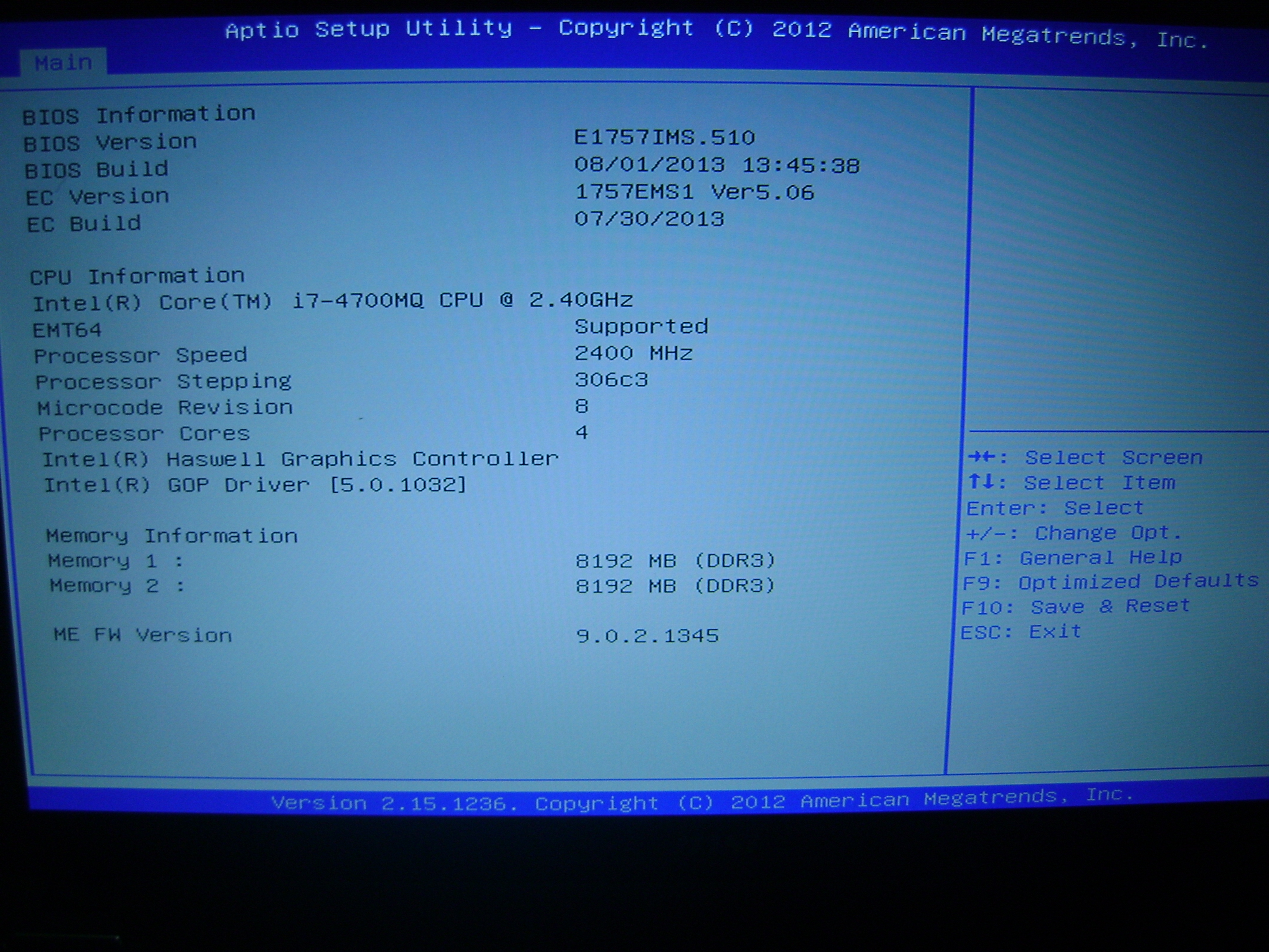

aynı yerde system information buranında içine gir seçenekler foto
Advanced sekmesinde UEFI bios update içine gir buranında fotosu

Sizin PC de gördüğüm kadarıyla iki adet ayar var bunları yapın sonucu yazın.
NOT:Windows 7 yükleyebilmek için HDD yi komple sileceksiniz yazmıştım zaten
Bu işlemden sonra Windows 8 e yedeklemeyle geri dönemezsiniz.
Sıfırdan tekrar Windows 8 yüklemeniz lazım.
İlk önce Fast Boot olan yeri disabled yapın F10 ile kayıt yapın çıkış alın
sonrada boot mode olan yeri csm yapın ve F10 ile kayıt

Sonuç olumlu teşekkür ederim verdiğiniz bilgiler için cd den başlatmayı başardım fakat hdd içerisindeki f9 tuşu ile kurduğumuz orjinal windowsu kaybetmek kararsız kılıyor beni onu kaybetmeden pc de windows 7 kullanmamın bir yolu varmıdır yoksa yeni bir hdd mi takmalıyım.
