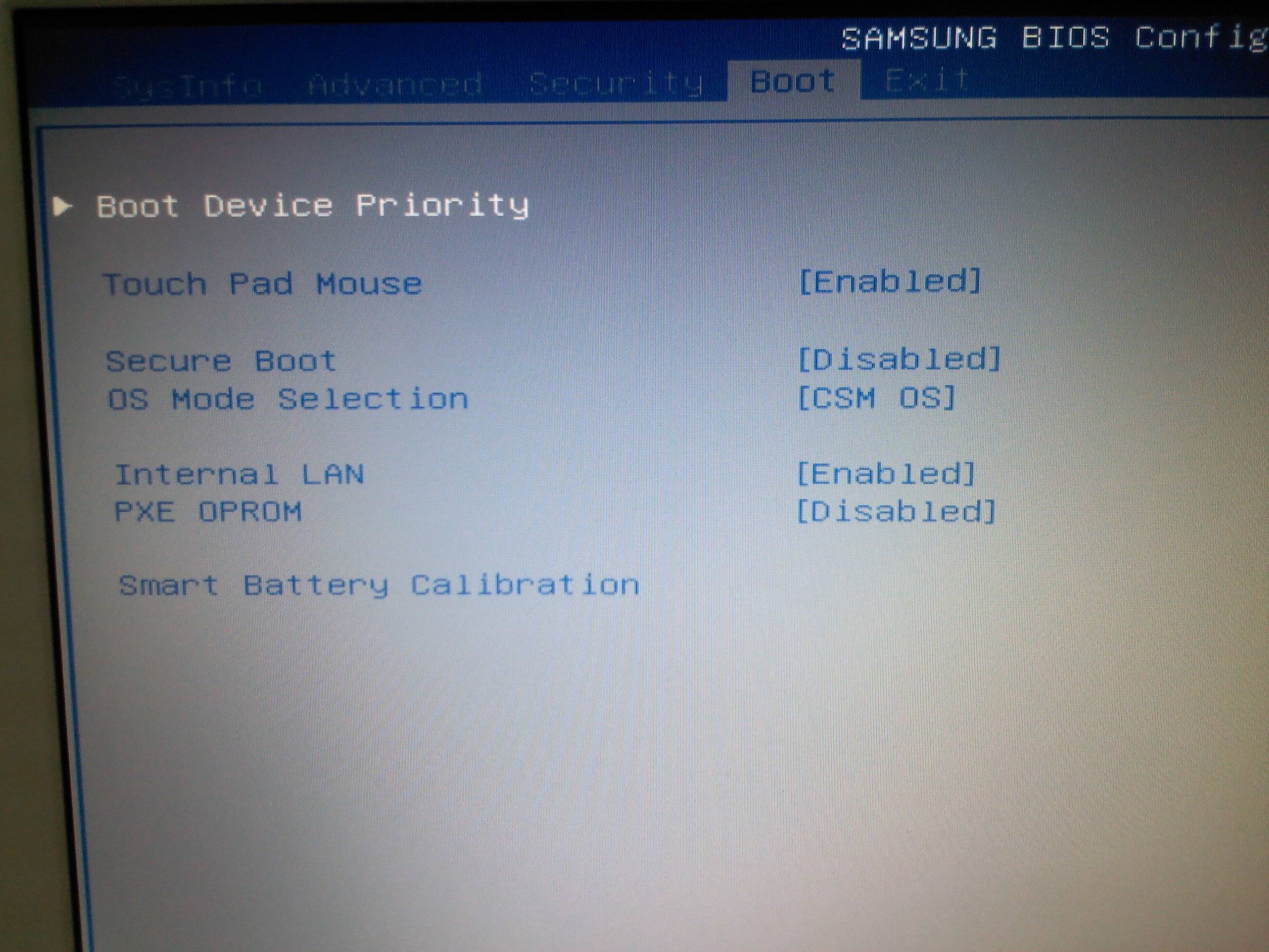

Bios Security bölümünden ( Boot Menü ) sekmesi Disable yapılır.

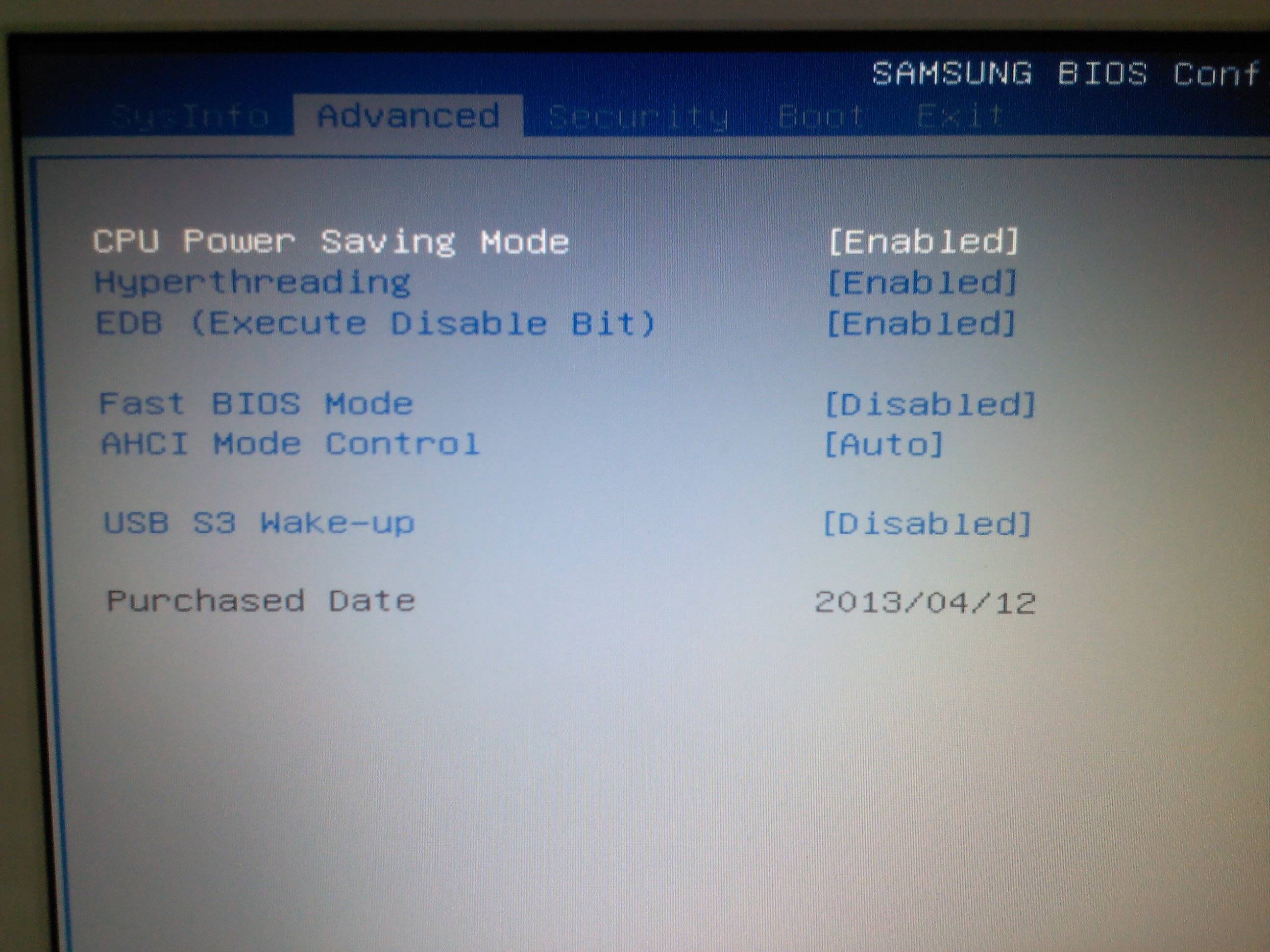

Bios Advanced bölümünden ( Boot Speed ) sekmesi Disable veya Normal yapılır.
Bios Advanced / System Configuration bölümünden ( Boot Mode ) sekmesi CSM Boot yapılır.

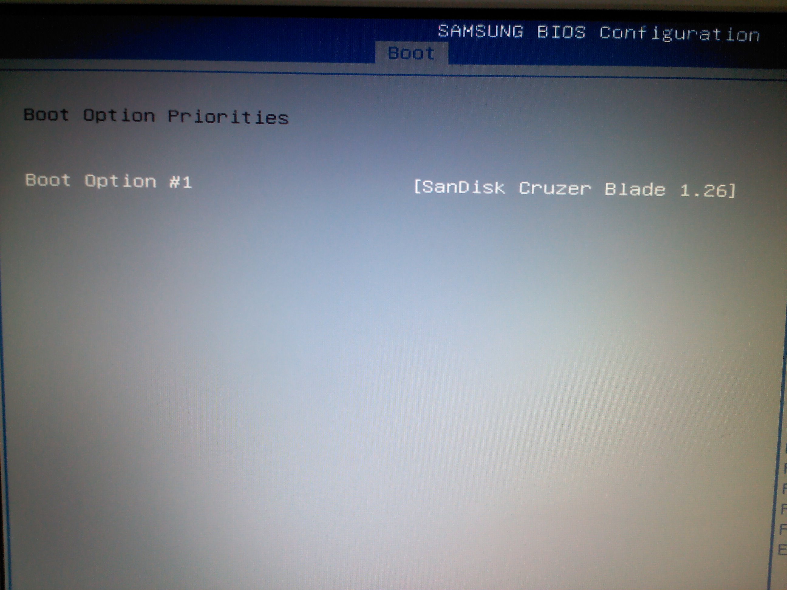

Bios Boot Bölümünden 1. sıraya ( USB ) veya ( ODD CD ROM ) alınır.
Bütün ayarlar doğru bir şekilde yapıldıysa F10 ile kayıt yapılır.

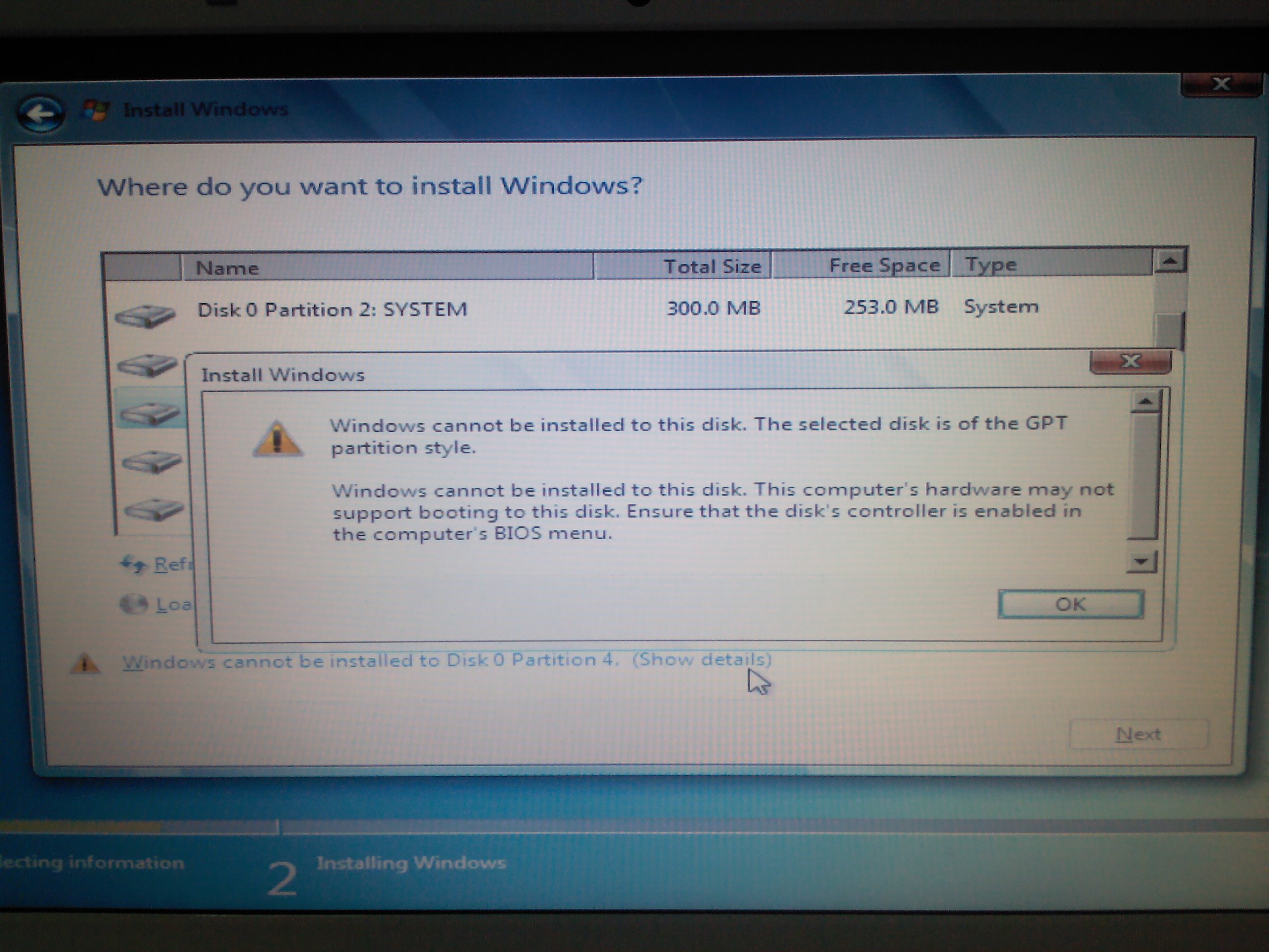

windows bu diske yüklenemez. seçilen disk gpt bölümü stilinde, Hatası Çözümü.

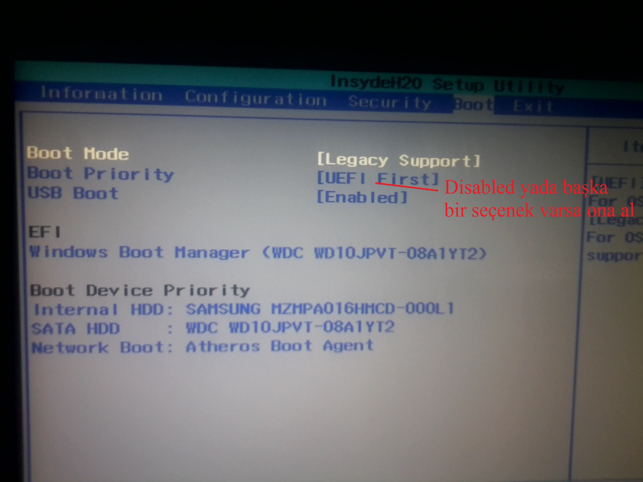

Acer Laptop için BİOS giriş yapın Boot sekmesinden
Boot Mode UEFI yazan yeri CSM Boot yapın ve F10 ile kayıt yapın
çıkış alın yeniden başlatın tekrar BİOS girin öteki sekmeler aktif olacaktır
Resimdeki işaretli yerleri ayarlayın...

Advanced Menüde
Fast BIOS Mode = Disable edin

Secure Boot = Disable edin
Aynı Menüde
OS Mode Selection Seçenegi Açılacak
Os Mode Selection = UEFI and Legacy OS olarak seçin
Bios ekranında gerekli bütün ayarları doğru yaptıysak format işlemine
Geçiniz ve HDD üzerindeki bütün bölümleri SİL seçeneği ile siliniz
HDD yi tek parça yapınız ve istediğiniz şekilde tekrar C – D olarak bölümlendiriniz
DİKKAT: Sadece SİL işlemi yapılacak (BİÇİMLENDİRME) yapmayınız

İnsydeH2O v3.7 biosta bu dediğiniz hiç bir menüyü göremiyorum. ha bazıları var ancak onlarda dediğiniz bazı şeyleri yapınca diğer seçenekler pasif oluyor.
Örnek : BOOT kısmında Bios Mode = UEFI (altındaki Bios Securty = Enable) kesinlikle değiştirtmiyor.
bunu F5 F6 tuşlarından biriyle Legacy Bios Yapıyorum ( altındaki Bios Securty = Enable ) kesinlikle değişmiyor.
