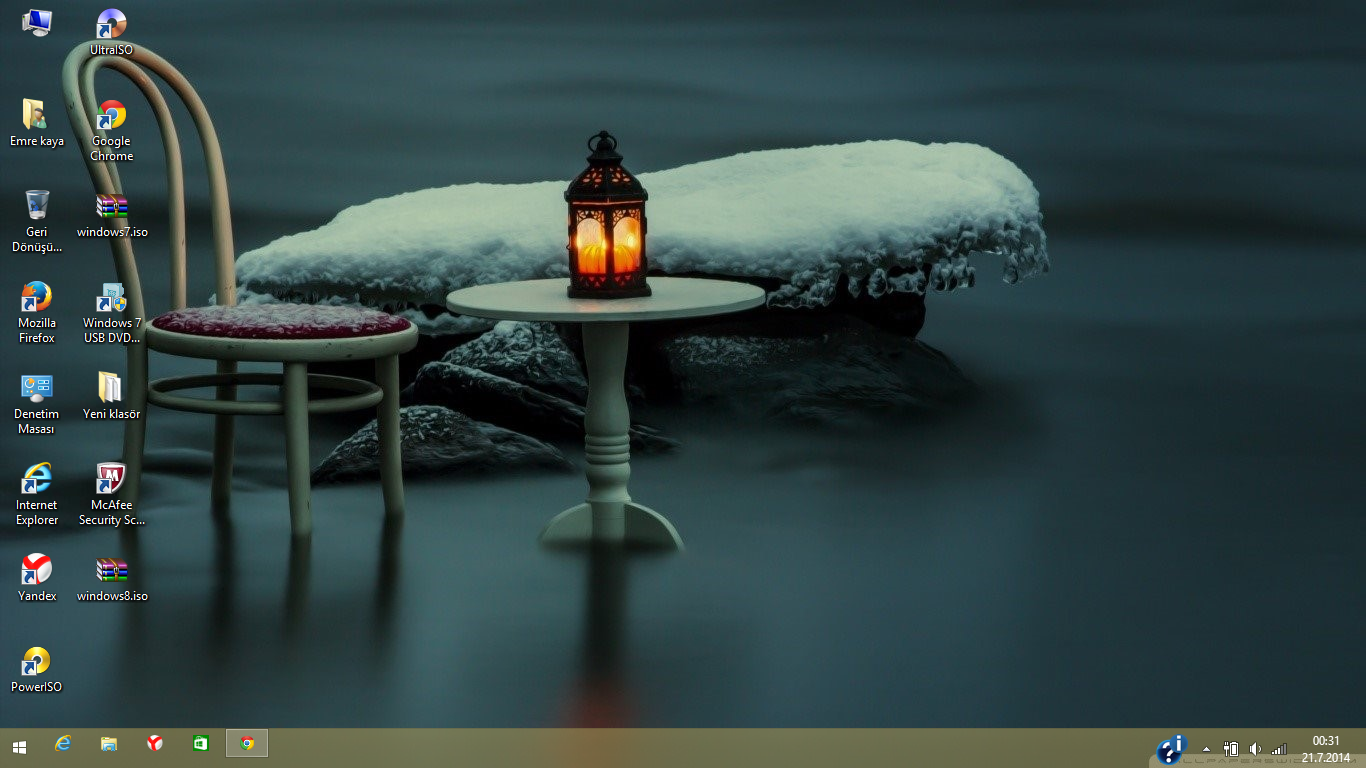

Hocam öncelikle cevap verdiğin için çok teşekkür ederim.Hdd biosda görünüyor ama master slave konumuna nasıl alacağım bilmiyorum.Öğlen tekrar format atmayı denedim ve bu seferde formatın ortasında mavi ekran çıktı.Kernel falan yazıyordu.Daha sonra windows8.iso dosyası ile denedim yaklaşık 3 saat kadar sonra %28 e gelince hata verdi.Dosyalar okunamıyor diye.Ne yapacağımı şaşırdım doğrusu.2 tane dwd rw var çalışmıyorlar.Arkadaşımın dwd rw sini kendi pc me takmaya çalıştım olmadı.Benim ki sata onun ki ide.Yarın windows7.iso ile tekrar deneyeceğim,olmazsa netten iso indiririm heralde.Kullandığım flash bellek Toshiba.Power iso programıyla yazıyorum ancak yazdıktan sonra winrar şeklinde gösteriyor.

Hocam son kez alıntılıyorum.Seni epey rahatsız ettim. Az önce windows7 iso ile tekrar format attım.2-3 saat sürdü format atması ve ilk restartta bios'a girip hdd yi seçtim.Flash belleği çıkardım.Sonuç yine aynı del tuşuna bastığım ekranı geçince siyah ekran da imleç yanıp sönüyor.Taşınabilir hdd yi söktüm ancak ne sata nede ide girişi yok.Bu arada ben taşınabilir hdd yi masaüstü pc ye bağlamak istedim,yalnızca laptop'a bağlanıyor galiba.Ne yaptıysam olmadı 2 ay sonra üniversiteye gideceğim yeni hdd de alamam.Yardımın için teşekkür ederim.Allah razı olsun.
