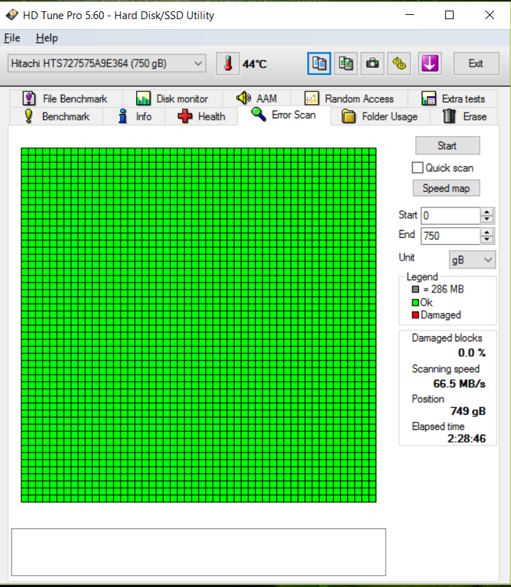

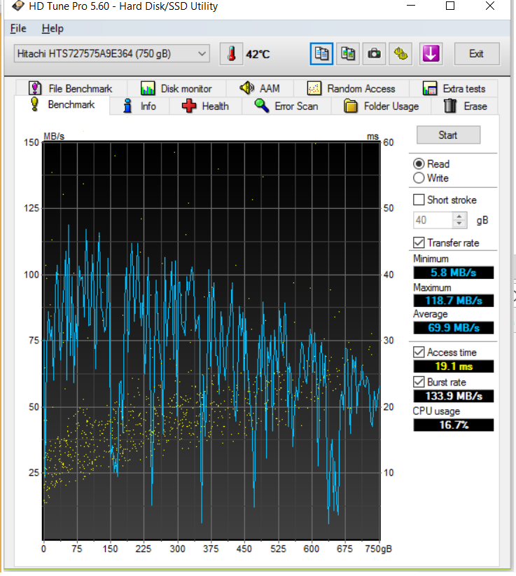

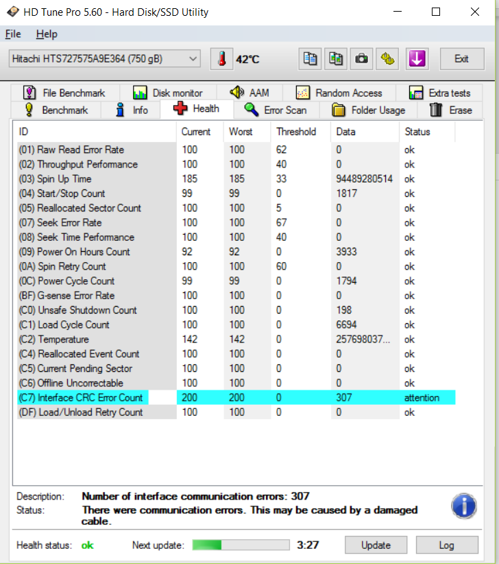

MRT_'nin önerdiği sistem dosya bütünlüğü doğrulama işe yaradı mı? Benim fikrim diskinizde problem var. Bu tarz yükleme ve loading esnasında hata verme kitlenme nedenleri genelde diskle alakı..
HD Tune pro 5.60 ile diskinizi check edin. Programı kurar kurmaz health kısmına girin ve diskin sağlık durumuna bakın sonra benchmark bölümünden read testi yapın en son olarakta error scan bölümünden quick'i işaretlemeden kötü sektör taraması yapın. Buraya da her üç sayfanın resmini eklersen diskte problem var mı anlayabiliriz. Kötü sektör taraması ucun sürecek bilgin olsun yaklaşık 1TB 7200RPM bir disk 2 saat sürüyor.

Diskin read değerleri berbat ayrıca 307 defa iletişim problemi yaşamış.
Disk anakartla iletilişim problemi yaşamasının birçok sebebi olabilir. Bozuk anakart veya disk sata portundan tutun sata kablosunun kırılması ezilmesi hatta adi olması veya temassızlık gibi..
Normal kullanımda pc kitlenme yapıyor mu veya loading edilen bir oyun veya uygulamanın yüklenmesi uzun sürüyor mu?

etki etmiş olabilir ama diskin 5mb/sn ile okuması kadar etki edemez diye düşünüyorum. read ekranında 15ten fazla disk 10mb/s'nin altına düşmüş en düşük okuma hızıda 5.8mb/sn. kullandığımız kıytırık mikro sdler bile bu kadar yavaş değil
