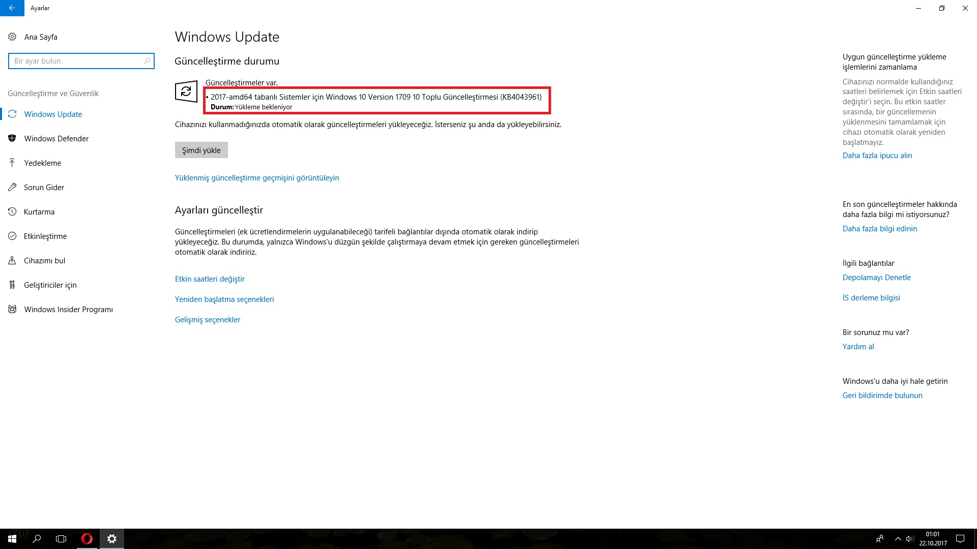

Şu update i yapan var mı acaba? gerekli bir update mi?

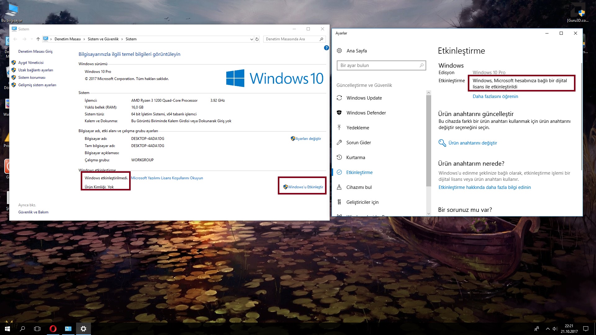

Bir diğer sorum da temiz kurulum yaptım pc ye kurulum yaparken de windows oem keyimi kullandım sıkıntısız lisansladı (windows 10 pro) fakat 1-2 saat sonra şu şekilde oldu
Bir tarafta ürün kimliği yok, windows etkinleştirilmedi diyor fakat etkinleştire basıp ayarlarda gidince de windows, microsoft hesabınıza bağlı bir dijital lisans ile etkinleştirildi şeklinde gözüküyor
