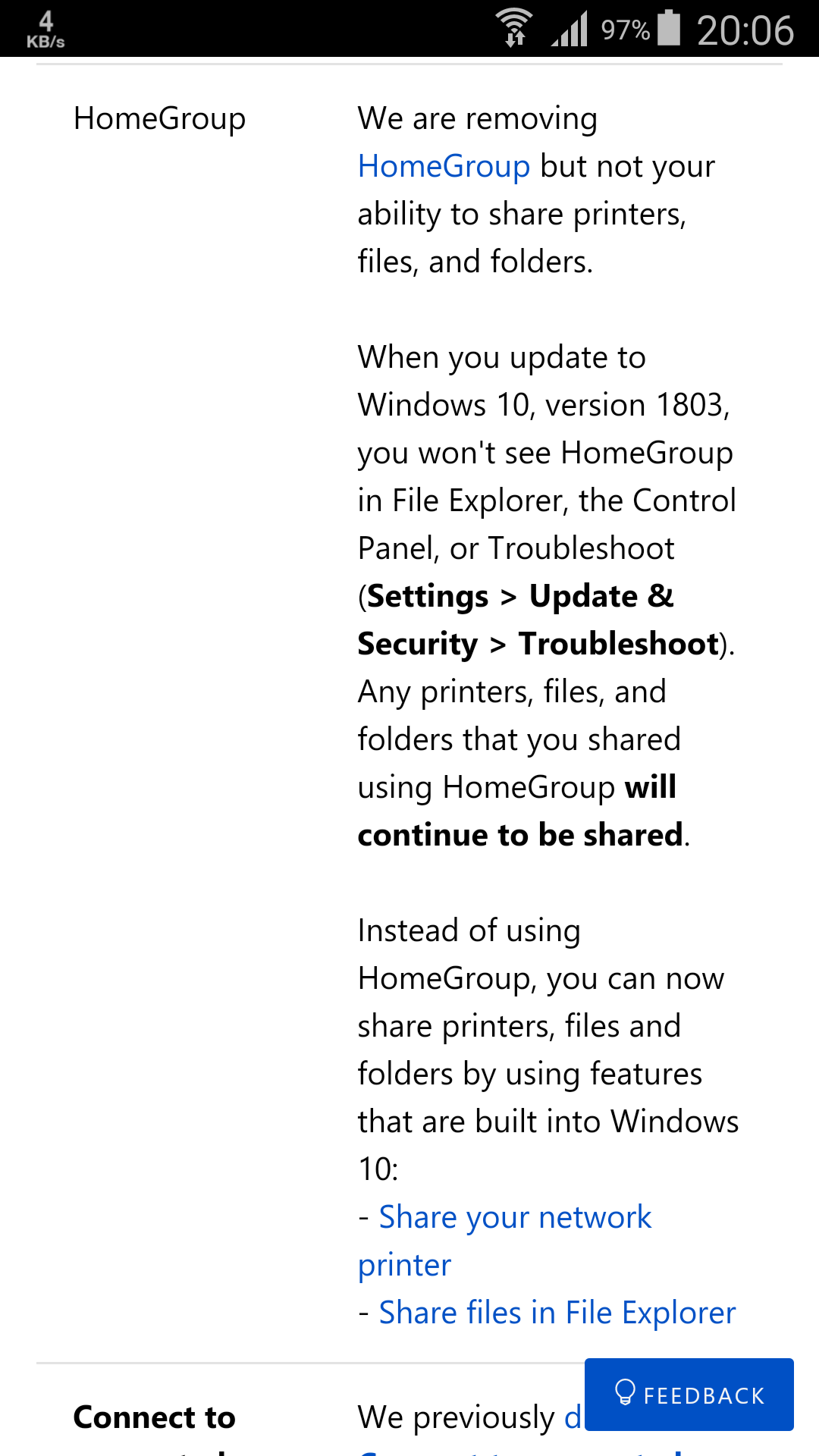

Orijinalden alıntı: kenbalx
Bu güncellemeyle ev ağı nı kaldırmışlar evde laptopla masa üstü arasında dosya paylaşımı yaptığım klasör vardı artık ona ulaşamıyorum nasıl çözerim bu sorunu
Yaptıklarının tutulur bir yanı yok ama burada açıklama yapmışlar neyse ki.
https://docs.microsoft.com/en-us/windows/deployment/planning/windows-10-1803-removed-features
7 yıl
https://forum.donanimhaber.com//mesaj/yonlen/133006220
Sorunu çözdüm. services.msc'den , işlev bulma kaynak yayımını bul ve başlangıç türünü otomatik yap ve daha sonra tamam de çalıştırada bas düzeldiğini göreceksin.
Başka bi konudaki çözümü uyguladım gördü ağdaki paylaşım klasörünü...
