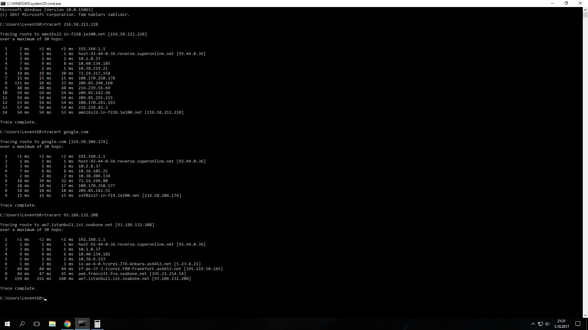

Arkadaşlar bu tracert değerlerini yorumlayabilecek var mı? Düşen paketler var ama bu normal mi kötü mü? Vodafone'la ping konusunda açtığım kayıt halen devam ediyor (onlara kalsa problem yok, gerçi kapattırmak istiyorum deyince de bekleyin belki düzeltilebilir diye beklettiler), bu esnada bu değerleri istediler. Bu arada google ping de 81 ms ortalama, ekranda görülüyor, Ankara'yım, Ankara içi 35 ms.
Ben bu heriflerin gevşekliklerinden tt fiber e geçmeyi düşünüyorum ama bu değerler çok kötü değilse durabilirim, hız iyi, ping de arada sorun çıkarıyor oyunlarda. Gerçi web siteleri de çok hızlı açılmıyor gibi geliyor genelde, bu normal mi yoksa ping den olabilir mi?

Değerler kötü Türknet'in yurt dışı çıkışı olan Seabone'yi Vodafone kullanıyor galiba eğer Fiber altyapınız varsa 1 dakika bile durmayın.
9 yıl (3361 mesaj)
Türknetin çıkışı değil türknetinde kullandığı diyebiliriz
Bu mesajda bahsedilenler: @NitroNos
9 yıl (6453 mesaj)
sıkıntının kaynağı Seabone yani Telekom Italia Sparkle. Vodafone-TR'nin yurt dışı çıkışları için kullandığı aracı firmalardan bir tanesi yani. Sıkıntının olduğu yere traceroute komutunu kullandığımda pingin inanılmaz yükseldiğini görüyorum, normalde olması gereken 75ms'dir. (Ankara > Frankfurt > İstanbul rotası için.) Kafadan 80ms ping artışı var TI Sparkle İstanbul PoP noktasında, muhtemelen yoğunluktan ve kapasite yetersizliğinden dolayı kaynaklanıyor. Google problemi ise Vodafone'un Google ile doğrudan peering antlaşmasının olmamasından kaynaklanıyor, doğal olarak aracı firma üzerinden kapasite olarak en müsait Google veri merkezine bağlantı kurmaya çalışıyor, bu da senin için Amsterdam veri merkezi olmuş. Benim bağlantımdaysa Sofya'yı seçiyor, kapasite yetersiz geldiğinde ise Budapeşte'ye aktarılıyor bağlantım. Aşağıdaki görsellerde ne demek istediğimi daha iyi anlayacaksın. Birinci görsel benim bağlantı durumum, ikinci görsel ise Vodafone'un yurt dışı çıkışları için en çok kullandığı 6 firma.

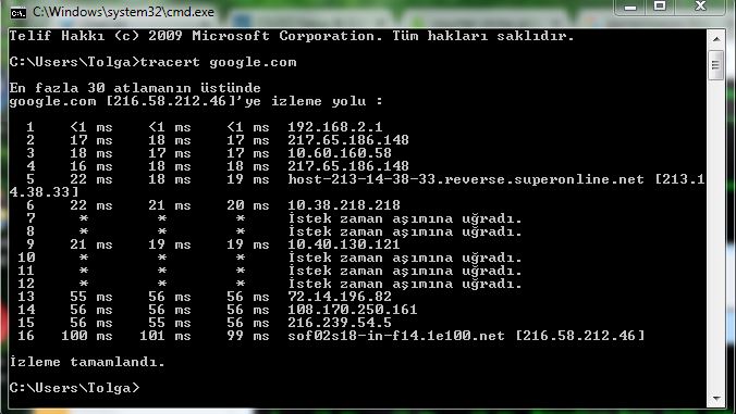

Aşağıda ki değer İstanbul Vodafone Fibermax sonucu olup;test cat 6 kablo ile yapılmıştır.
Istanbul Vodafone Fibermax Tracer Sonuçları

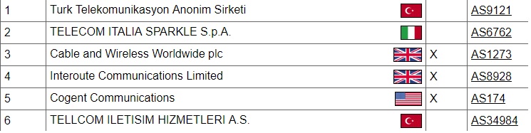

Değerler gene yüksek 06.10.2017 Saat 04:47 Tracert Google.com Test
Türk Telekom:
Türknet:
Bu mesajda bahsedilenler: @ocularis

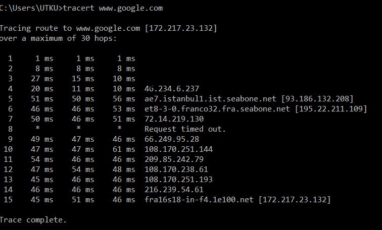

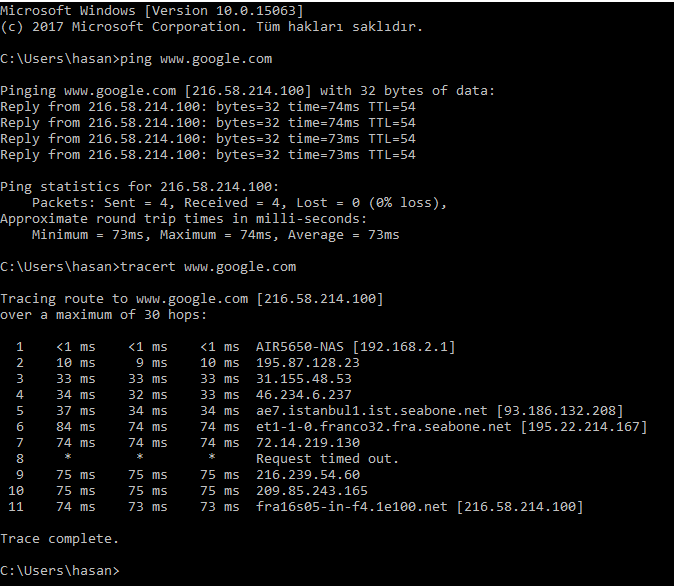

Merhaba
Vodafone yurtdisi cikislarinda suan 3 adet firmayla calismaktadir. Trace aldiginizdaki pinglerin yukselmesi o anlik trafik sıkışıklığından oluşur trafikte genelde bu firmaların yurt dışı fiberleri kesildiğinde yaşanır. Benim trace değerleri resimdeki gibidir. Vodafone 32 mbit Altyapı TT. Lokasyon: Maltepe/Istanbul saat 23:15.
Seabone
Interoute
VCNO

Q
9 yıl (1288 mesaj)
Orijinalden alıntı: veracocha
Orijinalden alıntı: quu
Merhaba
Seabone
Interoute
VCNO
O anlık değil hocam hep pingler yüksek
PM'den abone numarası verir misin hocam inceleyeyim.
