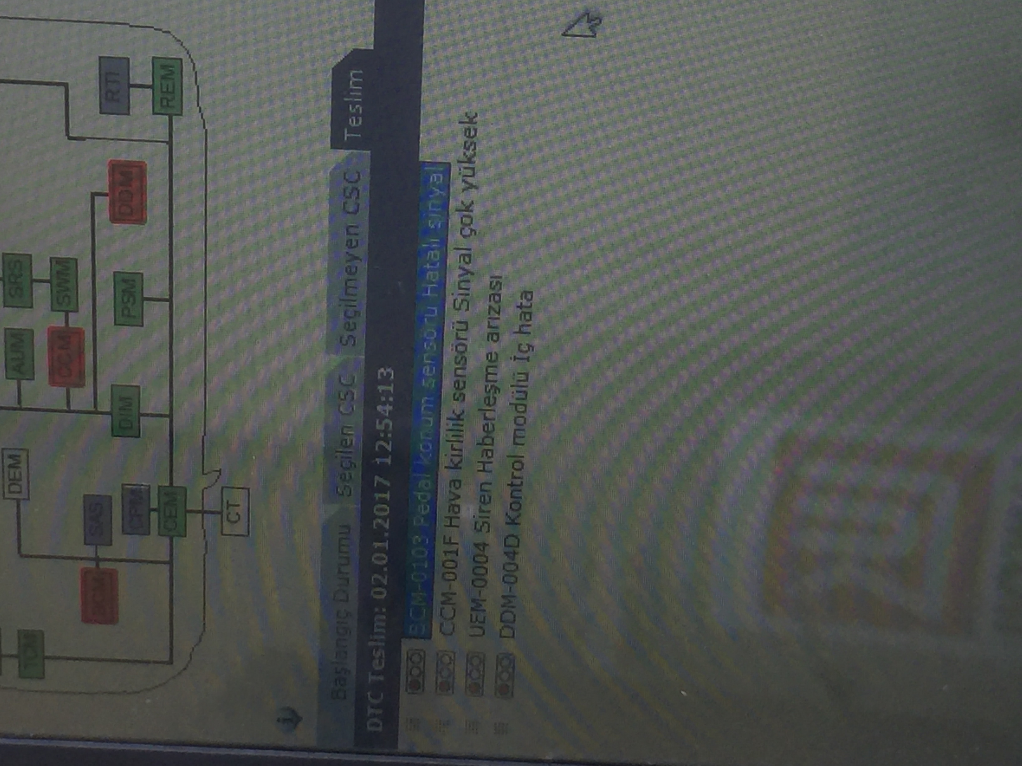

Diyarbakirdayim hocam. Fotograftaki arizayi verdi ancak gaz pedalini benden onceki sahibi degismisti. Cikardilar sifir gibi toz yoktu. Gaz kelebegini de ben degistim sorun devam ediyor. Srs airbag service urgen yazisi da silinmedi.

Siz gaz pedalı demişsiniz ama BCM-0103 fren pedalı arızas
